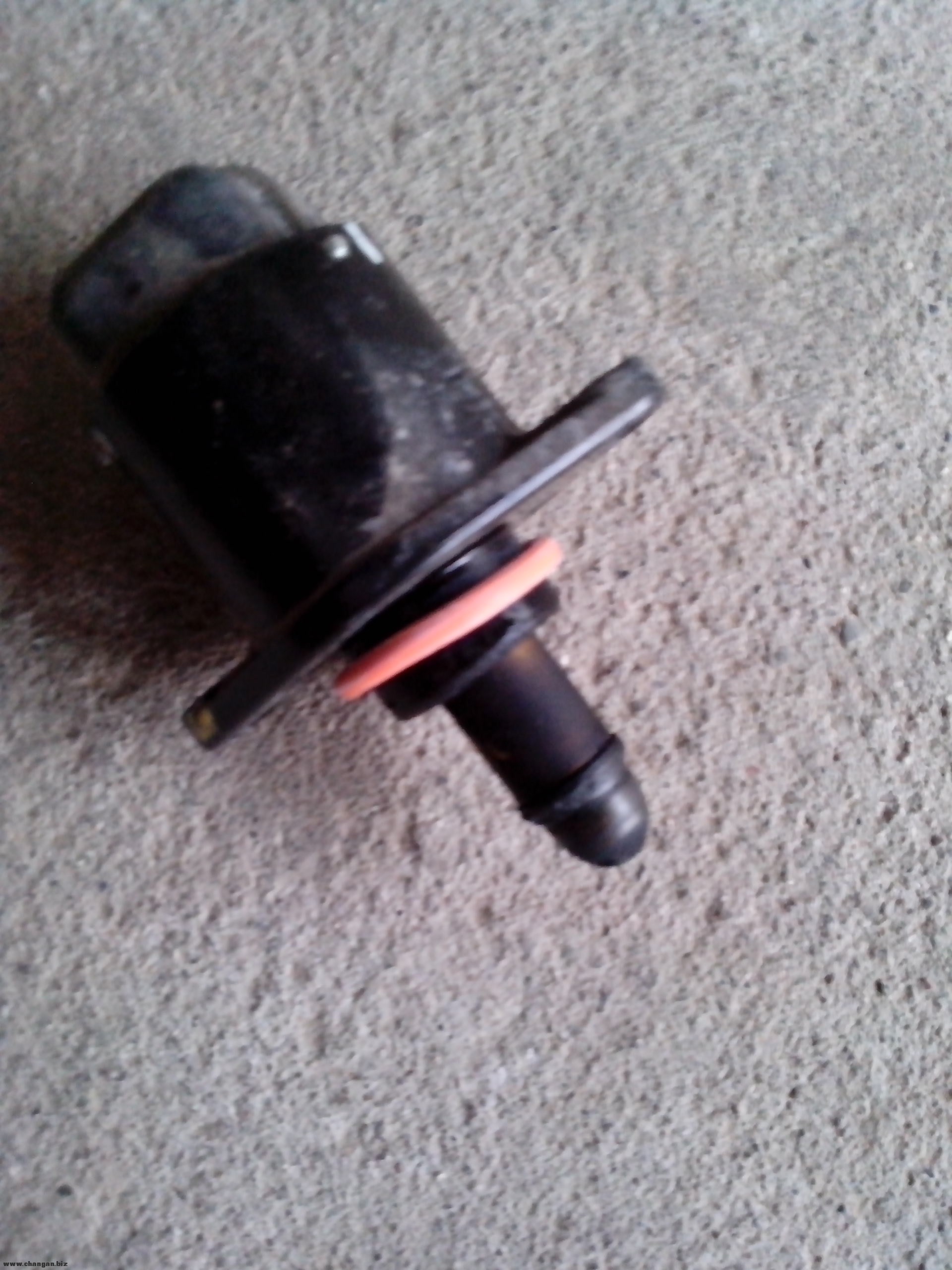

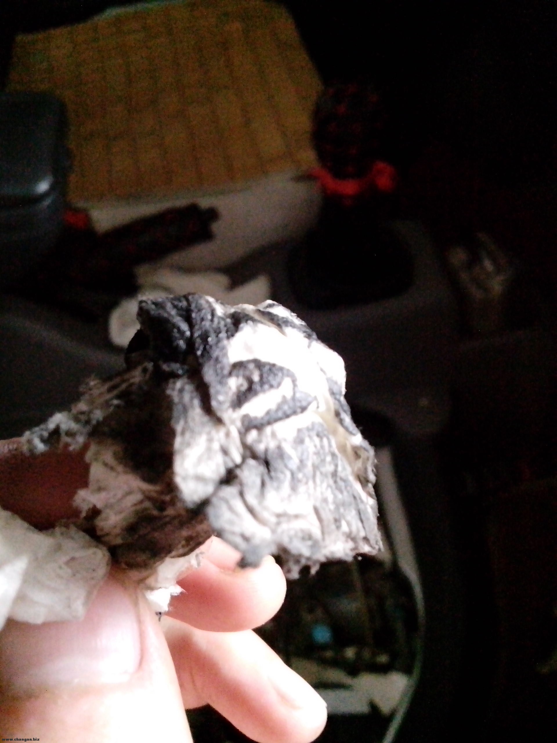

    怠速不稳太烦人了,已经让我忍无可忍了。。。在坛子里个位大哥说是怠速马达的问题,今天拿来工具拆开看看到底怎么样,不管搞不搞的好,换马达吧一想有划不来,怕换了还是不能解决问题。。还是先拆拆看吧。。。不拆不知道已拆吓一跳。。太脏了。。。下面有图大家可以看。。。车车才刚刚跑了一万公里。。不过我顺便把节气门也洗了一下。。。。
怠速马达头大家看脏不
怠速马达头大家看脏不
这是安马达的孔里面
这是安马达的孔里面
光线不是很好手机照的不是清楚
光线不是很好手机照的不是清楚

效果让我试试车子后在发表。。。。希望能好。。。
这是我认为的,,因为新车还好撒。。后面才出现这问题。。。现在的油质量太差了。。。

清洗干净后,怠速如何?
发表于 2013-5-25 21:10:45 | 显示全部楼层
没什么效果的!我每次去4S店做保养师傅都免费给我清洗节气门 怠速马达!车子有时还怠速不稳。有时还5000公里洗两次!
发表于 2013-5-25 21:27:18 | 显示全部楼层
有些脏了洗了以后是没效果的
发表于 2013-5-25 22:36:57 | 显示全部楼层
我的怠速一直很稳
怠速不稳的,都是马达卡滞了,加点打印机油就好了,导轨用的
发表于 2013-5-26 10:26:32 来自手机 | 显示全部楼层
我认为怠速不稳除了怠速马达就是ecu的问题,!
