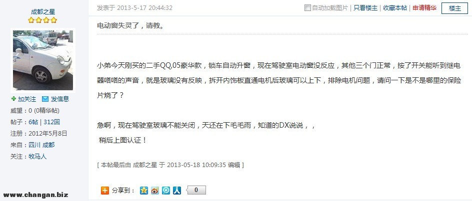

过户的那天,主驾驶电动窗没法关闭,其他三个门可以正常关闭,当时在下小雨,只有冒雨开回家慢慢整,原来是一键升窗控制模块坏了,换了一个就好了!

升降器电脑坏了  :lol
我那QQ带锁车自动关窗,控制模块本地还没现货,最后从安徽发的货,搞了我两天!  详情 回复 发表于 2013-5-24 10:06
