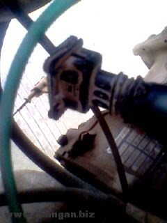

一直以来星星头三转无高压火,我在想现在的电喷车都有曲轴位置传感器了。我今天在分电器下方看见1个传感器用的是绿白色的屏蔽线(这在星星中很少见)一直连接到行车电脑上的。可是用万用表检查无电压,将其取了也能发动车。不知各位高手知道这做什么用的。大家都说分电器的星星无曲轴位置传感器,可这个位置象是。

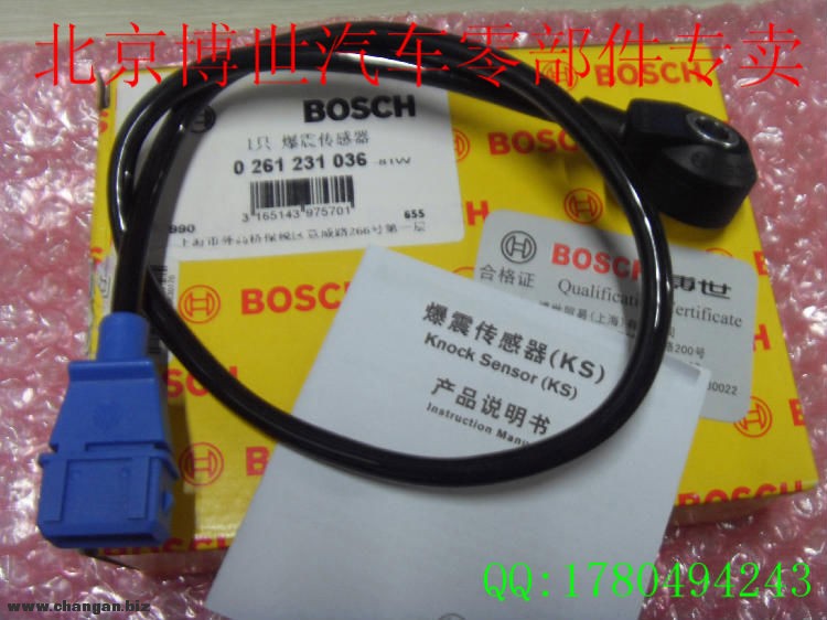

 楼主| 发表于 2013-5-22 17:24:44 | 显示全部楼层
好象就是它
好象就是它
我在淘宝上看了又不像是曲轴传感器,难道是爆震传感器。
发表于 2013-5-22 17:52:47 来自手机 | 显示全部楼层
恩  是爆震传感器    465没曲轴传感器  474才有    好像博世M1.5.4的没曲轴传感器和凸轮轴传感器    我也想要改曲轴传感器呢    都没人改过呢    我想用466的曲轴传感器来接分电器信号线     但是爆震传感器根本不能用与曲轴传感器~~~只能换电脑才能做到吧~~

爆震传感器的作用在于监测发动机因点火时间提前太多引起的发动机爆燃
