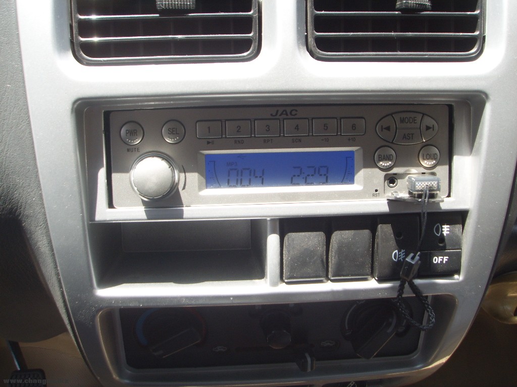

哈哈,此车配个收放机就对得起它了,此机淘宝购60元、尾线10元、邮费10元,装机0元,合计80元,试机效果良好,性价比高啊!!呵呵

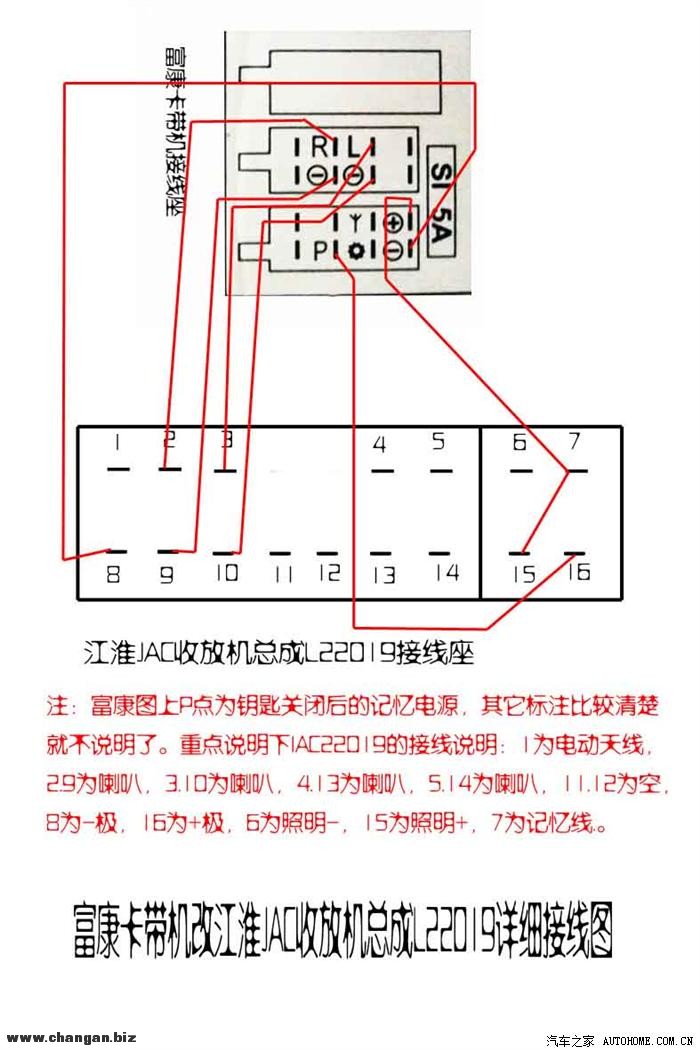

上传图片为了方便更多的星友更换,简单、实用、价廉物美!^_^
