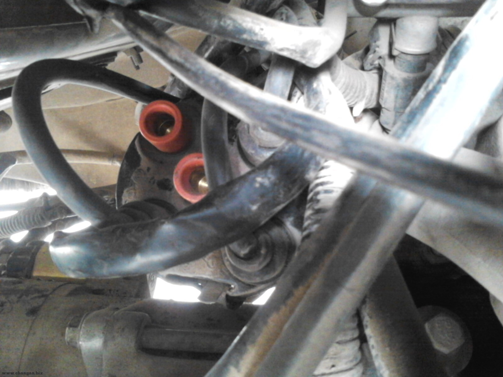

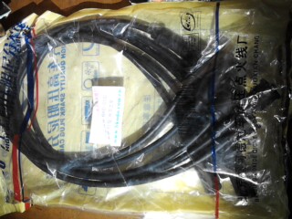

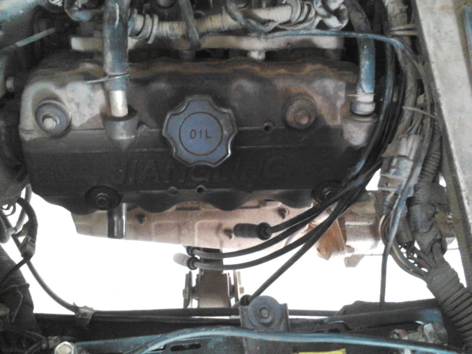

   先换高压线。高压线还是原装的,12W公里一直没有换。拆下高压线一看,还行,就是两端的插头胶皮有点老化小裂纹,怕绝缘不好,有漏电。这次一并换了安心。更换时我把 新旧 高压线做了阻值测试,新的高压线阻值小些。我的星卡的的高压线是老款的,也就是分火盖的插头里是平的,有针的是新款。缸线顺序不要弄错哟,图中分火盖中间的是进火,另一个没插的那个是4缸的,以它为起点顺时针依次是4-2-1-3.
   IMG00157.jpg 高压线阻值
IMG00112.jpg 分火盖
IMG00114.jpg 高压线换好

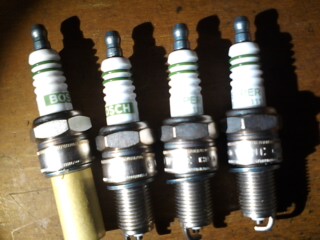

     开始换火花塞,用随车的套筒扳手,开始拆哦。俗话说,开工(弓)没有回头箭。1缸的火花塞拆下一看,火花塞都烧裂啦,难怪无力呢!2缸3缸拆下都有裂纹。
IMG00115.jpg 开拆
IMG00116.jpg 1缸
IMG00119.jpg 2缸
IMG00121.jpg 3缸

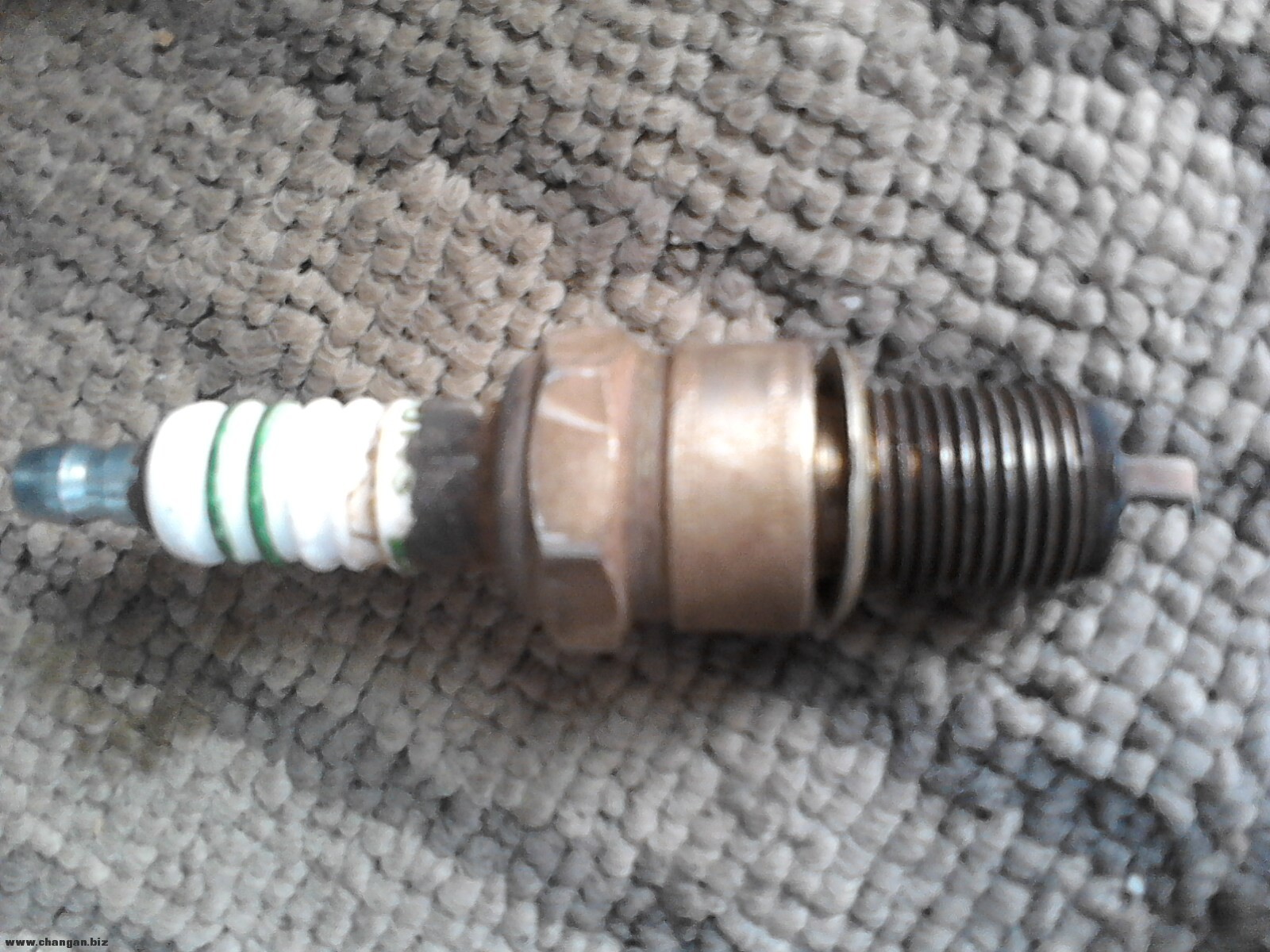

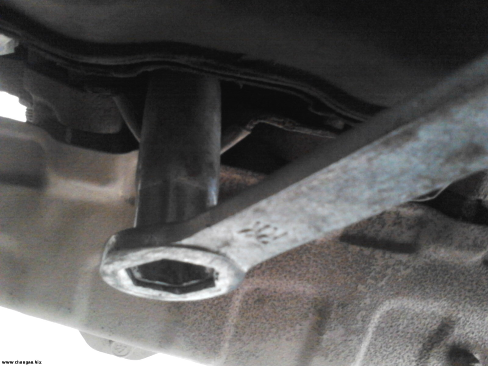

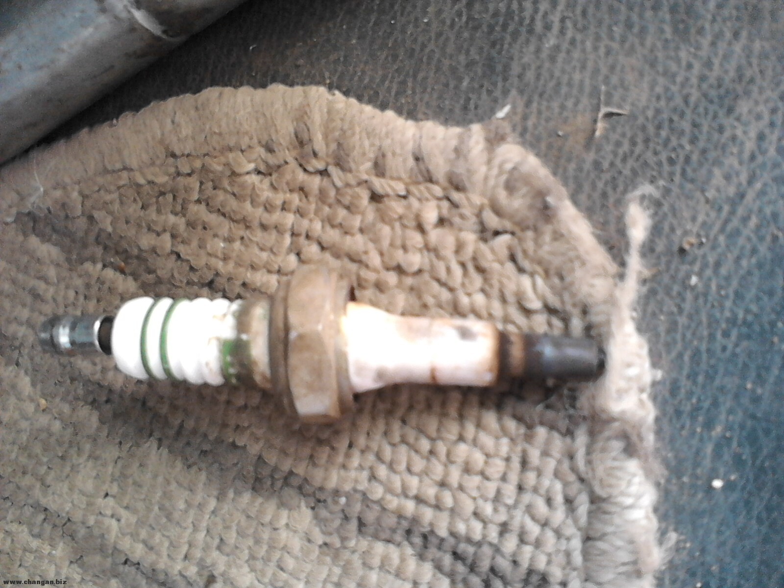

  开始拆4缸,套筒放进去,轻轻一拧,松啦。咋怎么送呢!哟,这个好拆。拆出来一看,我就傻眼{:soso_e103:}{:soso_e103:}{:soso_e110:}{:soso_e110:}{:soso_e109:}{:soso_e109:}  这是怎么回事?
IMG00123.jpg 4缸

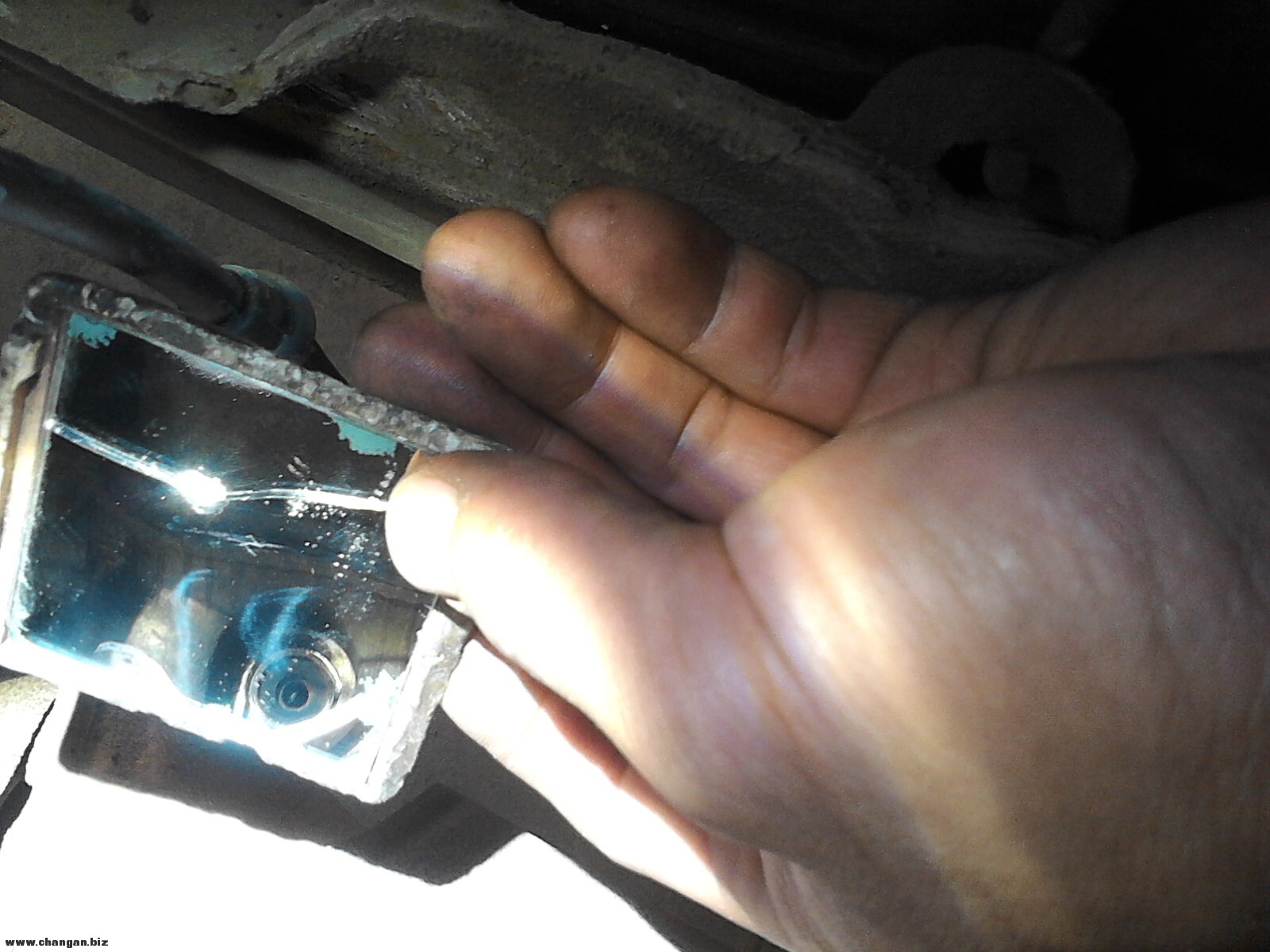

  用小镜子一看,螺丝段在里面啦{:soso_e109:}

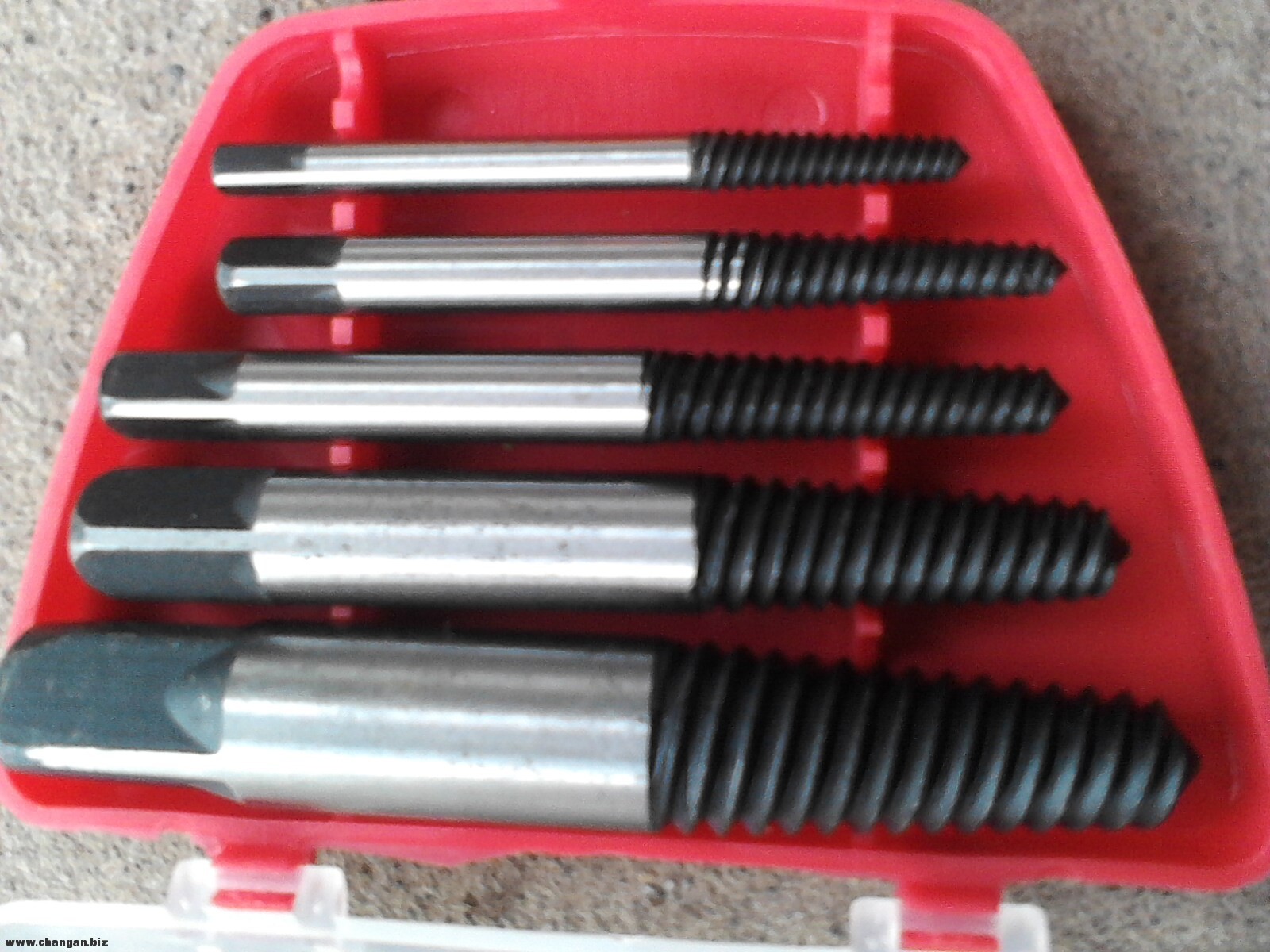

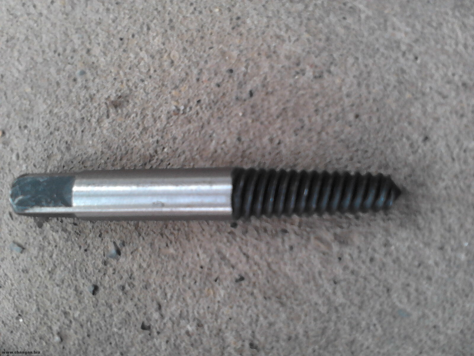

       今天早上还是起个大早,雨已经停啦!转了无数个门面,打了N多电话,终于让我找到啦。老板说这个叫断丝取出器,专取拧断的螺丝,用电转打个孔,把这个丝锥放到孔里,逆时针一拧就出来啦。PS一下老板,这个他不零卖,买就是一盒5个,能取从6MM-22MM的断丝。取火花塞要用到2号丝锥,第二粗的那个。
IMG00148.jpg 断丝取出器
IMG00147.jpg 取火花塞用到2号丝锥

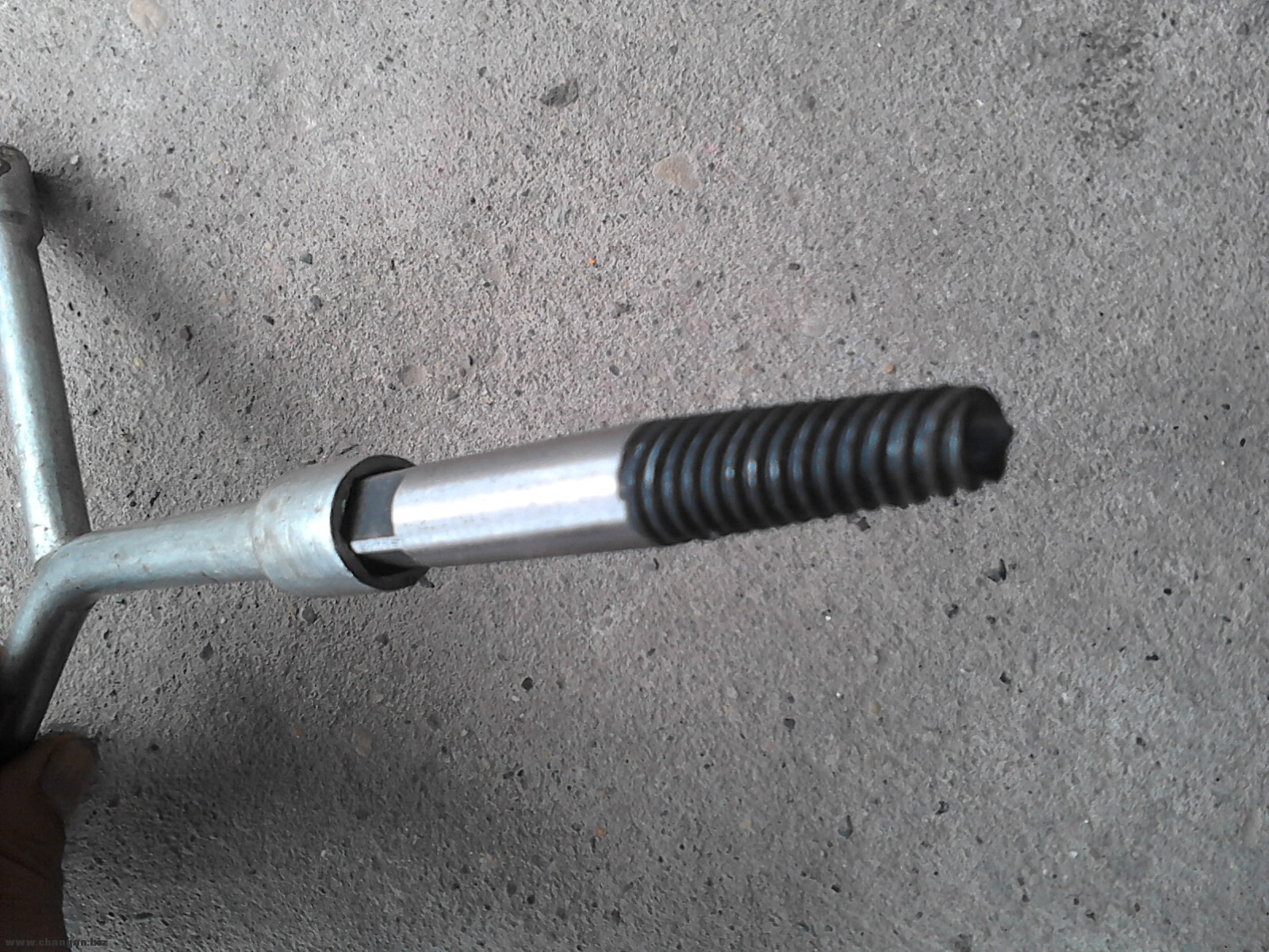

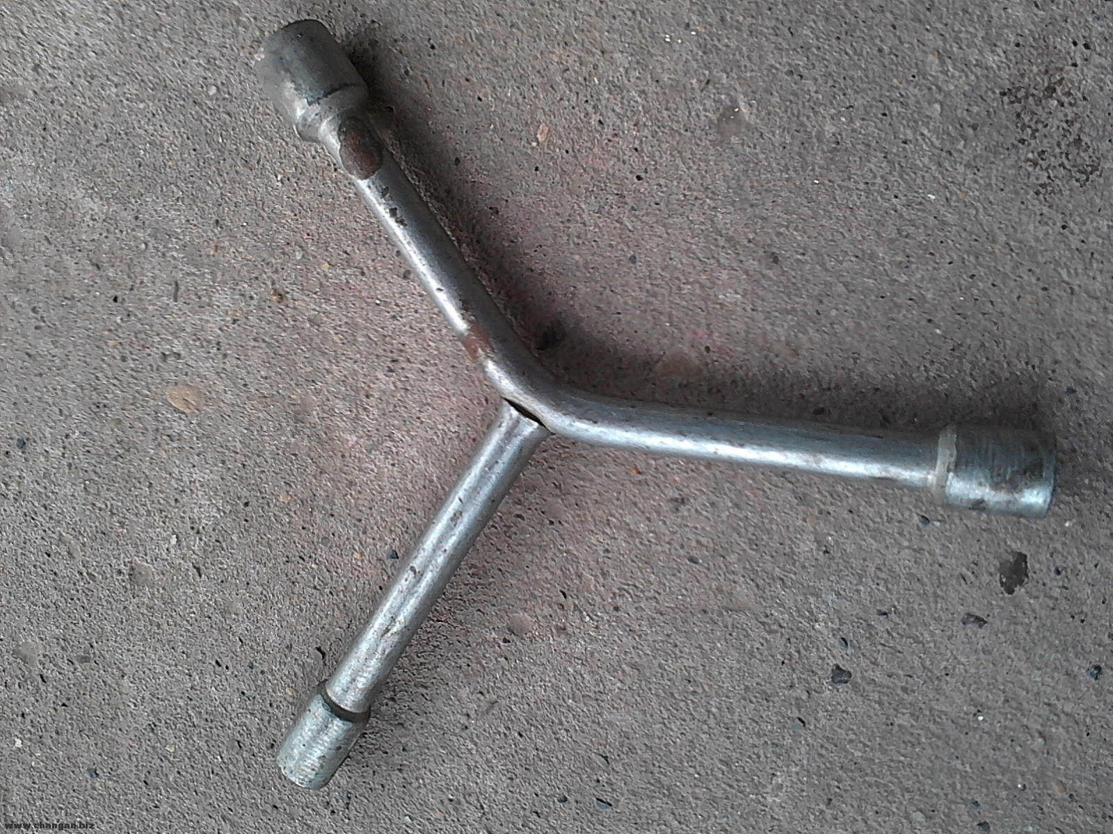

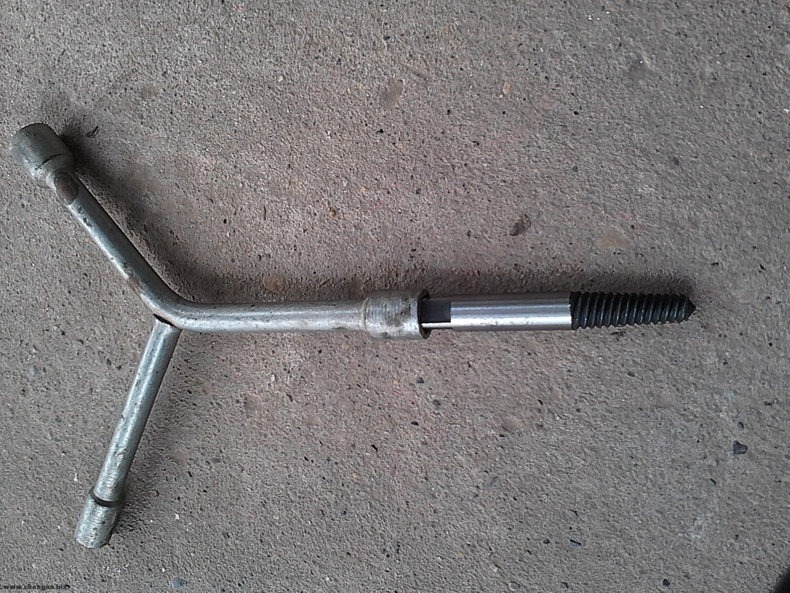

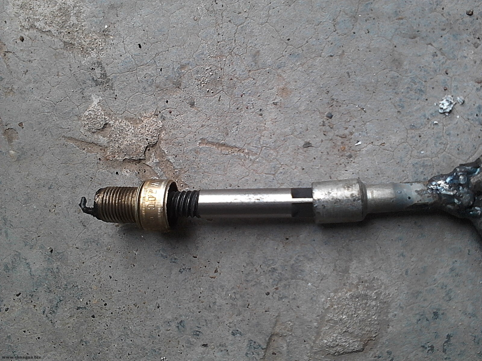

    有了这个还是不行,前面说到,星卡的火花塞安装位置狭窄,孔太深,还要用到一个工具,上图大家都认识。三岔套筒,修摩托车用的多。把2号丝锥装到8号套筒上,大小刚好。放到4缸位置试了一下,有点长,套筒要锯断再焊接上。
IMG00149.jpg 6-8-10套筒
IMG00150.jpg 2号丝锥插到8号套筒里
IMG00151.jpg 2号丝锥插到8号套筒里

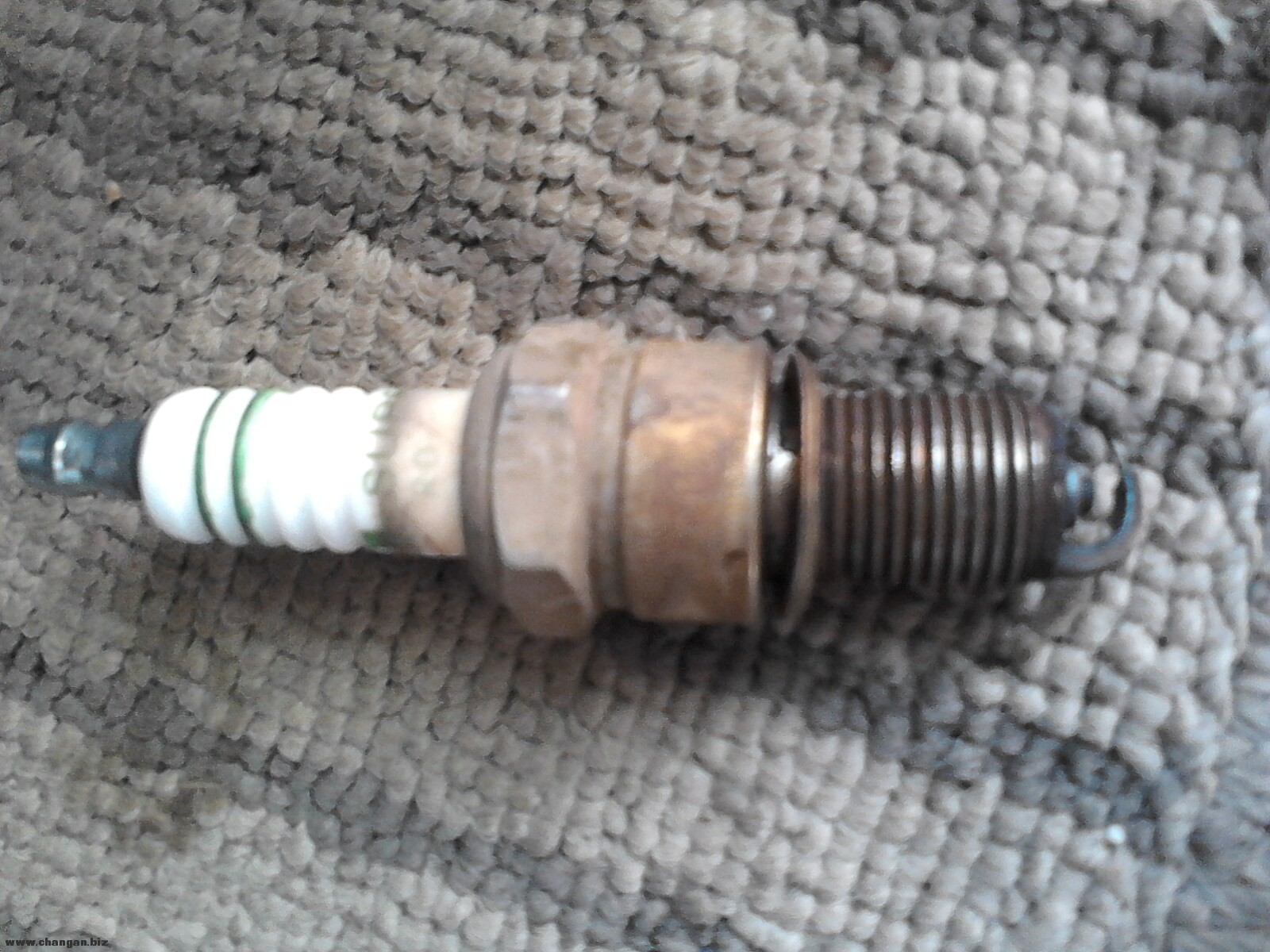

     激动人心的时刻就要来临啦,把做好的工具插到4缸里,(这个过程太激动啦,忘了拍照)逆时针轻轻拧动丝锥,有点阻力,这次是真的松啦。一圈一圈又一圈,断在缸里的火花塞终于出来啦{:soso_e142:}{:soso_e142:}{:soso_e142:}{:soso_e142:}

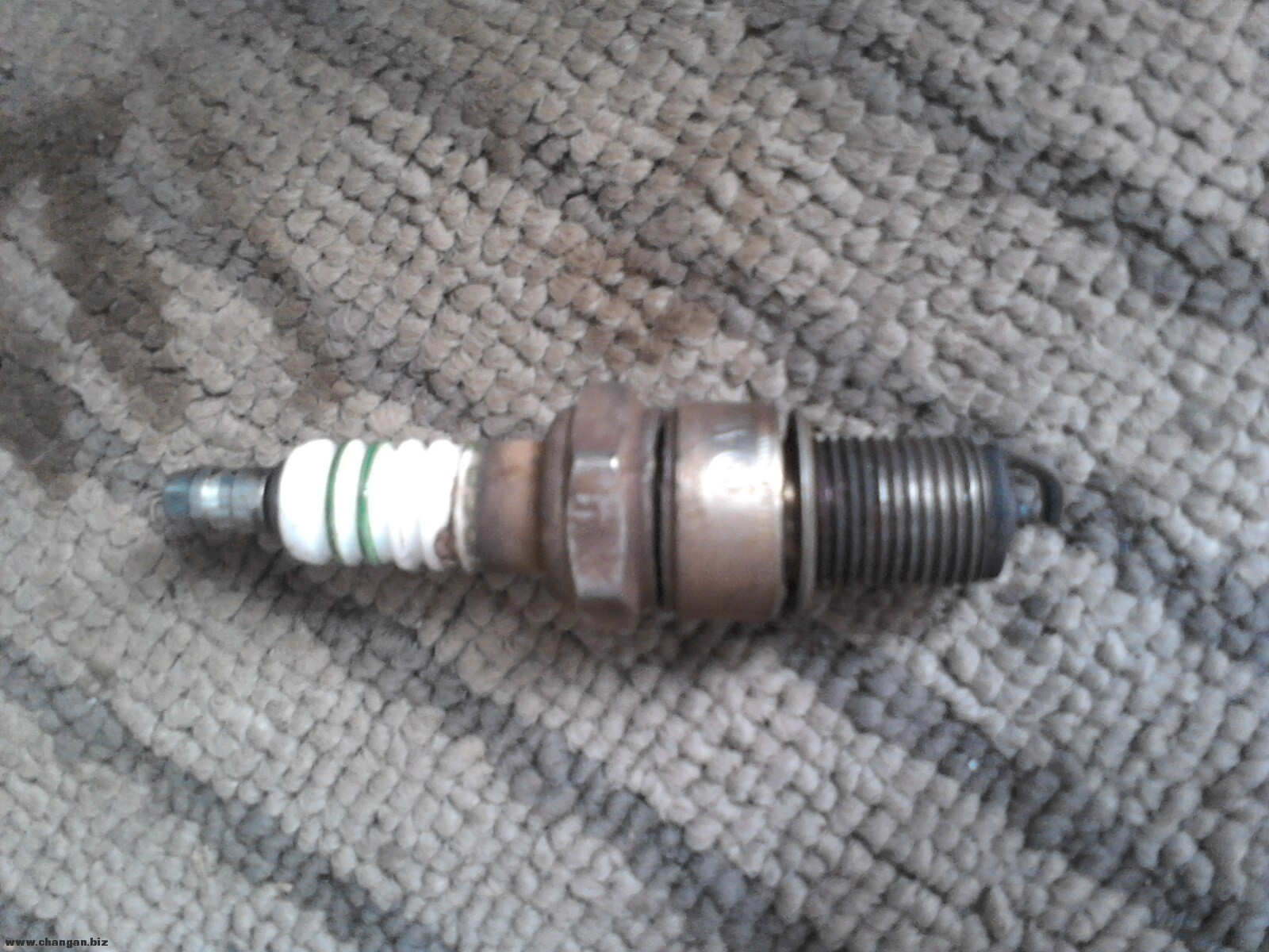

   IMG00152.jpg 取出的火花塞
