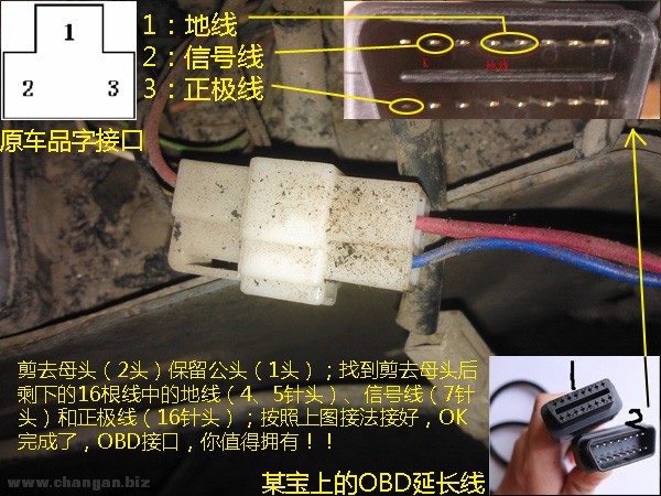

还有一个:http://www.changan.biz/thread-104664-1-1.html,但是好像很多朋友感觉有点抽象哈,今天整理了一下图片,全部放送啦呵呵,闲话不多说,上图:

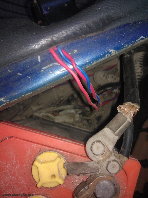

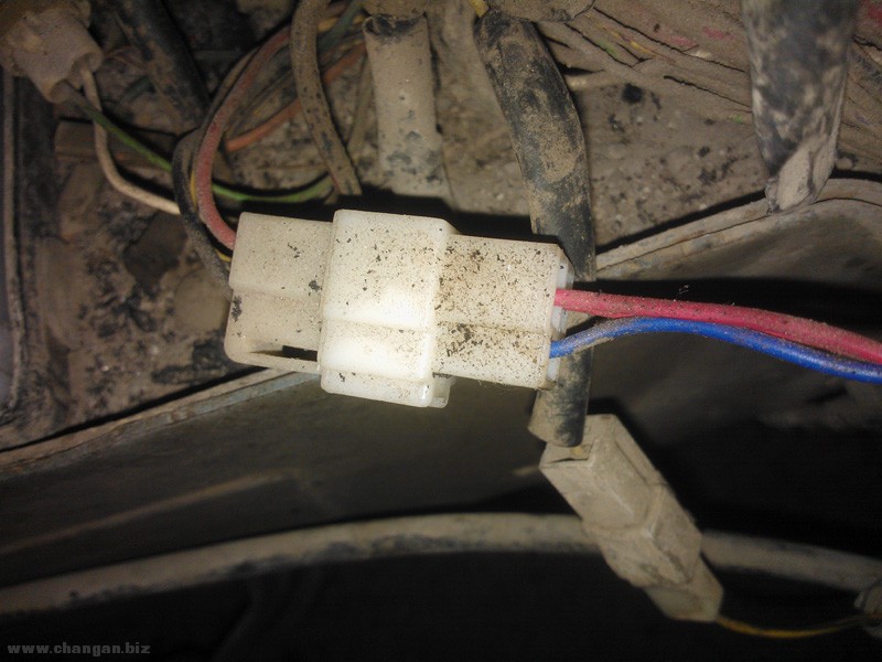

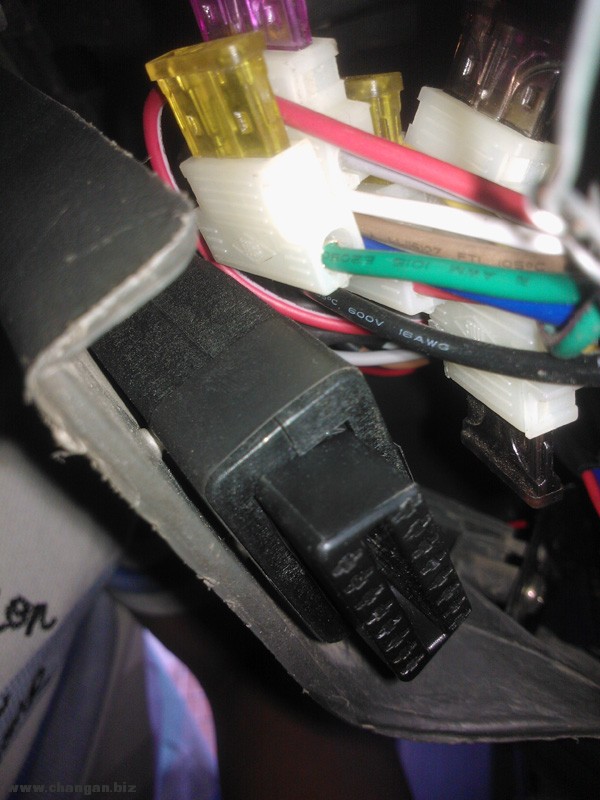

完成后的品字形接口,已经将线从座椅下拉到了驾驶室里面了
走线

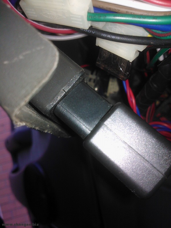

将母头固定在方向盘下面,来一张pp哈哈哈

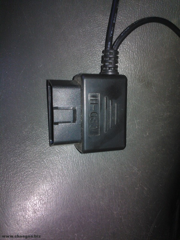

行车电脑插头
插入OBD中,好完美啊哈哈

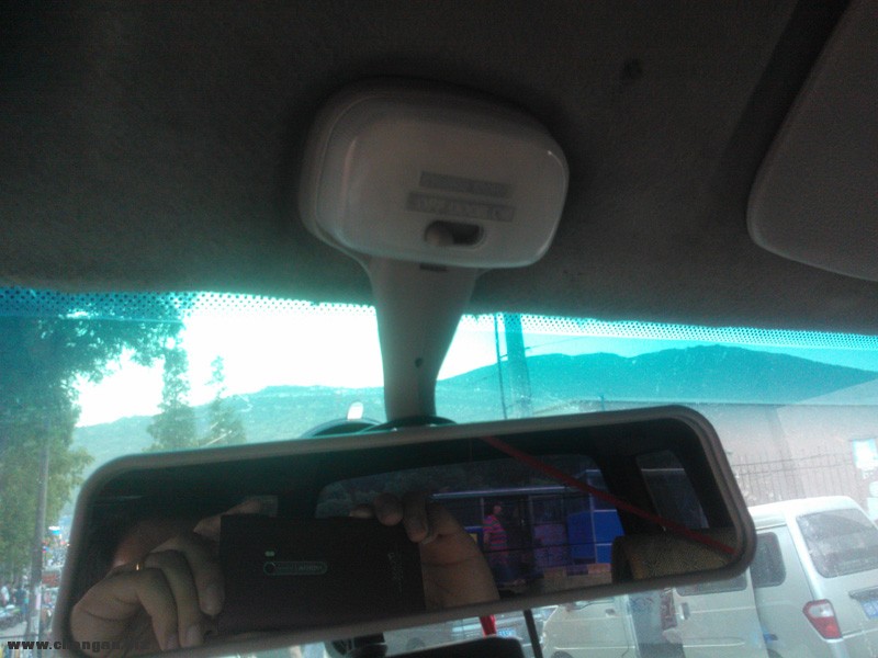

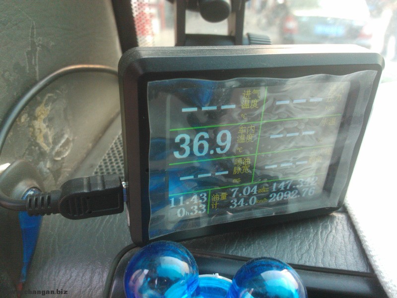

行车电脑显示器,由于没有打火,所以只有一个温度哈;从此以后咱的星星也有了行车电脑咯,一切都是浮云哈哈哈

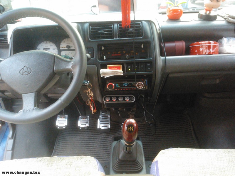

下面来几张咱的内饰哈,大家不要笑啊呵呵

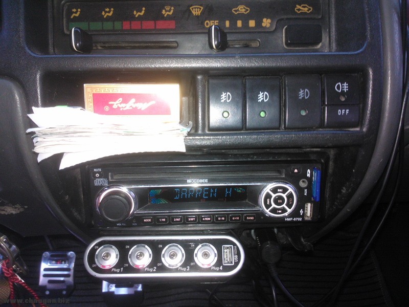

怎么会有4个雾灯开关?呵呵,第一个是电动车窗的总开关,第二个是车载点烟器总开关,第三个是前雾灯,第四个是后雾灯

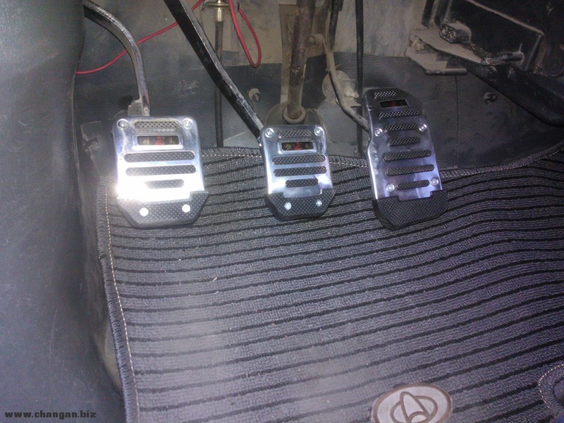

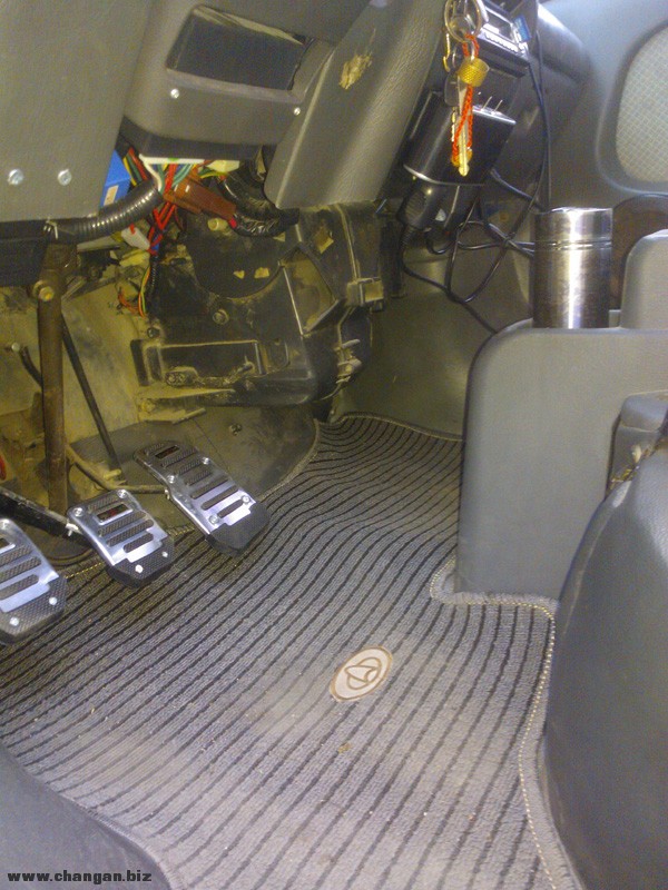

脚踏板,漂亮吧呵呵

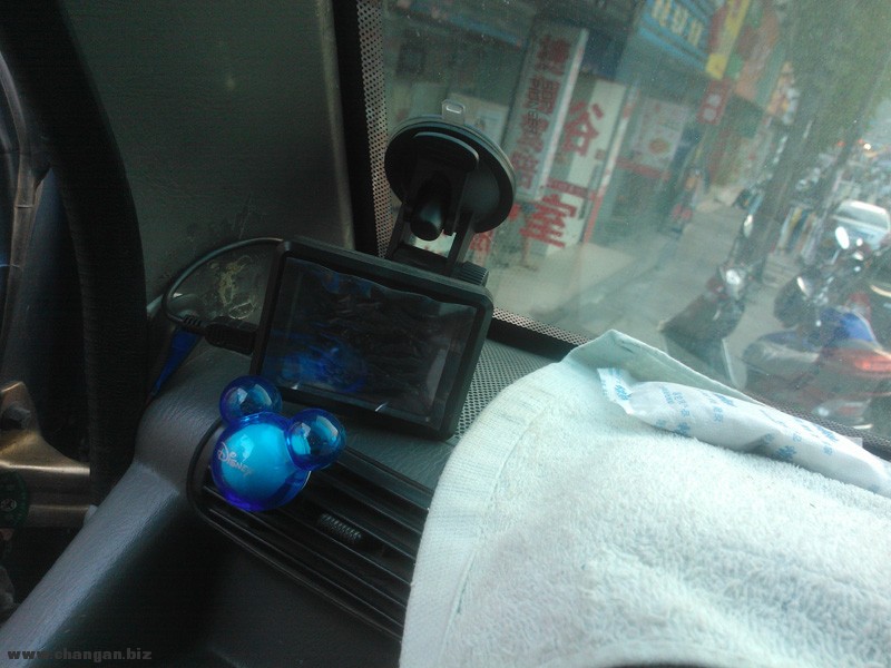

香水米奇头
导航仪,长途自驾游必备
可爱的蜡笔小新和摇摆的太阳花哈哈哈

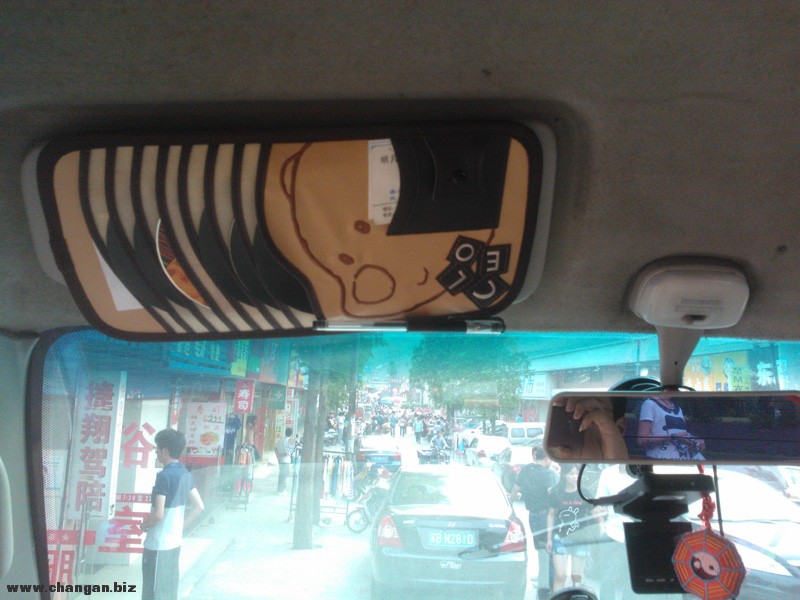

驾驶室遮阳板CD包嘿嘿,小熊维尼,童年的玩具,嗯,还蛮怀旧的哦
拍照时忘记了将开关放在DOOR位置了,LED的,亮的不得了啊,还有后面的顶灯也都是LED的
专用脚垫,下面有防滑的小凸起,非常好用,而且很漂亮哦
中间的行车记录仪,这个东西用处可大了,请注意,车内有监控!哈哈

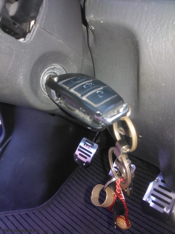

折叠钥匙,帅呆咯

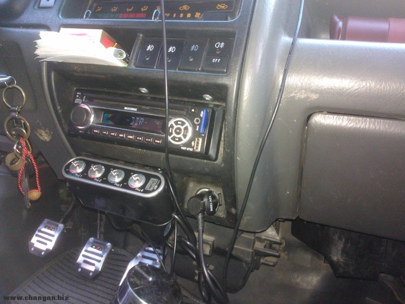

中控台全貌

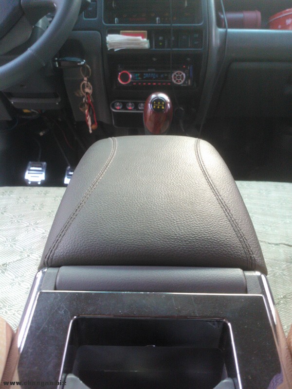

中央扶手,非常好用

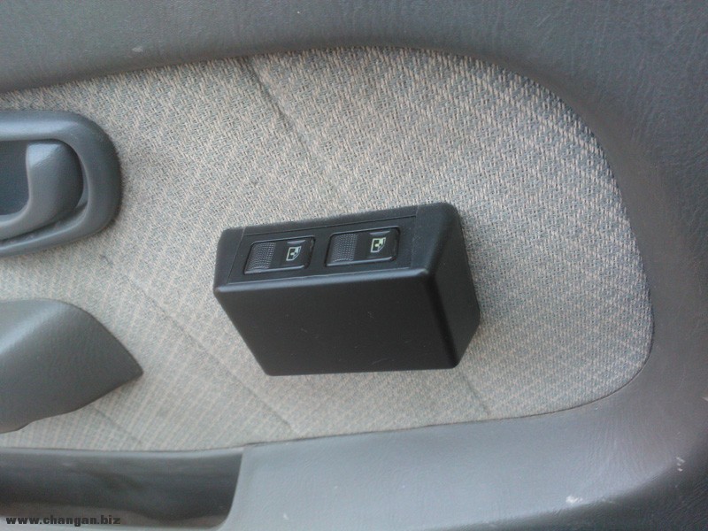

自己改的电动车窗,哈哈
再来一张

 楼主| 发表于 2013-5-19 16:33:22 | 显示全部楼层
老夫子8844 发表于 2013-5-17 17:22
安装行车电脑要这么麻烦吗?我的一接上就OK了,根本不用改动什么,
没有OBD的那种标准接口啊,品字接口接线市面上又木有卖,只能自力更生了呵呵,想不通长安为什么不直接改成OBD的,多好用呵呵
