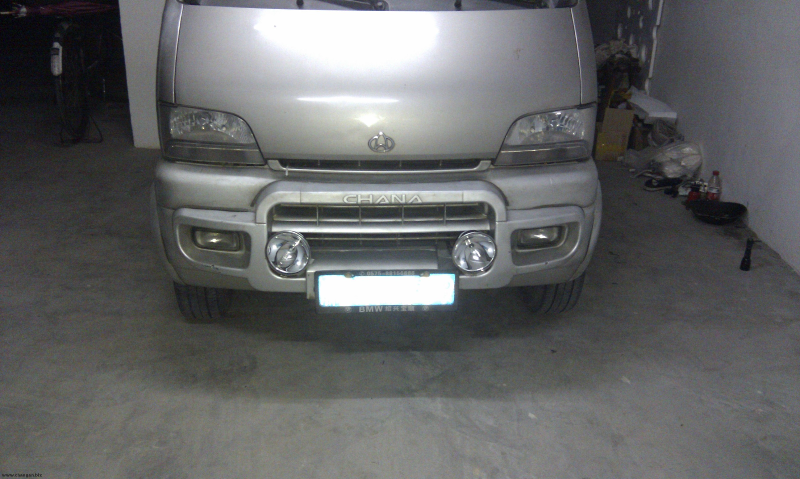

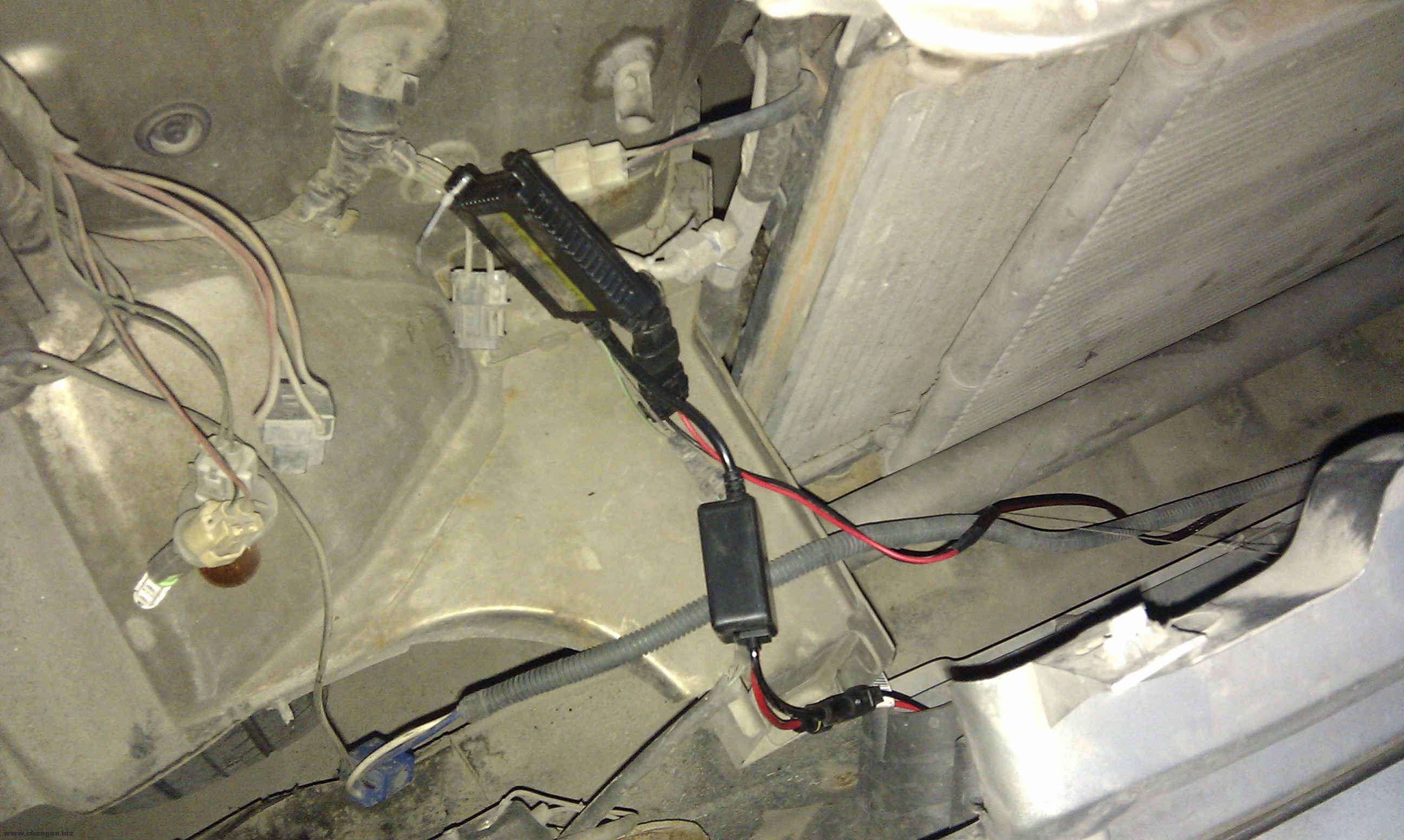

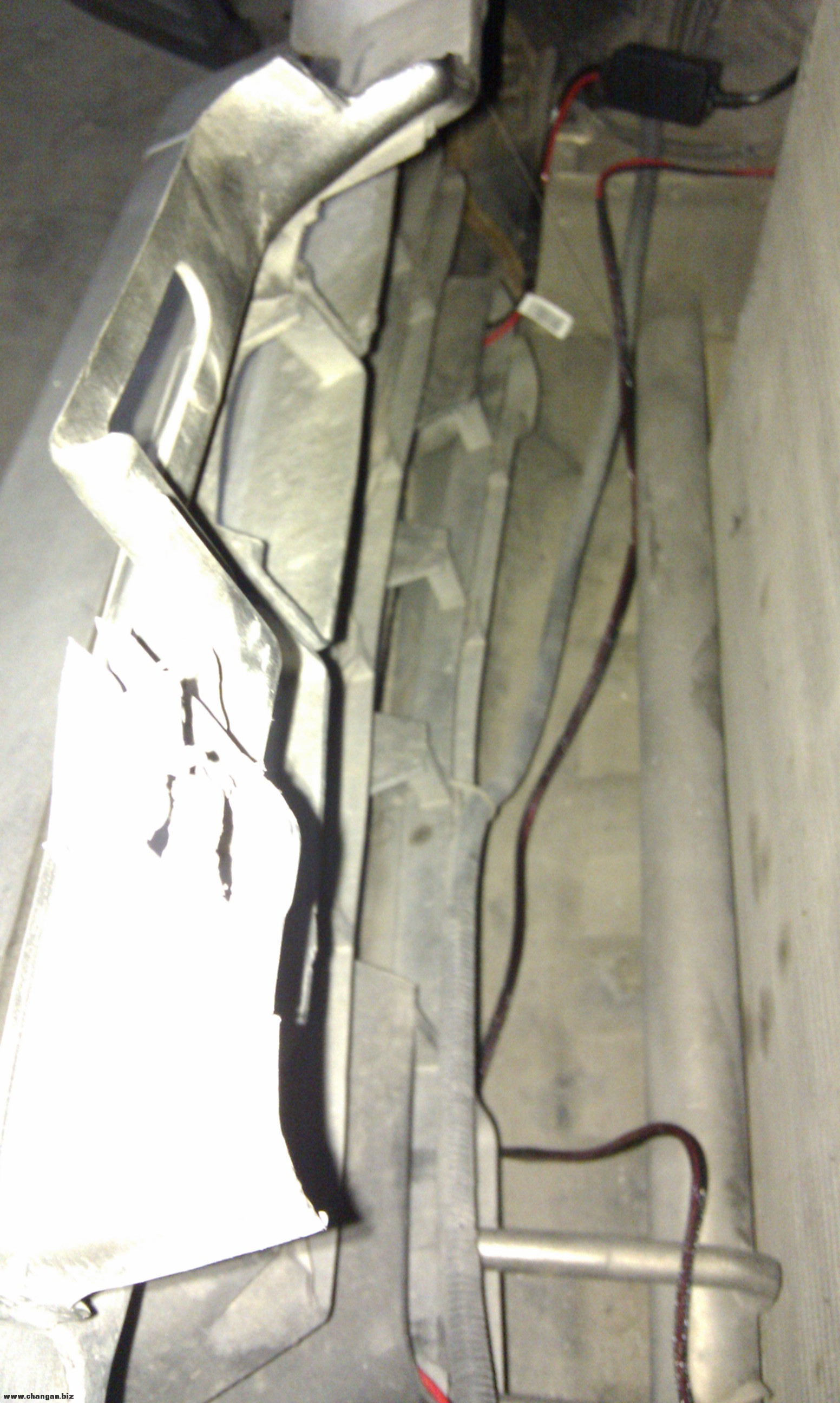

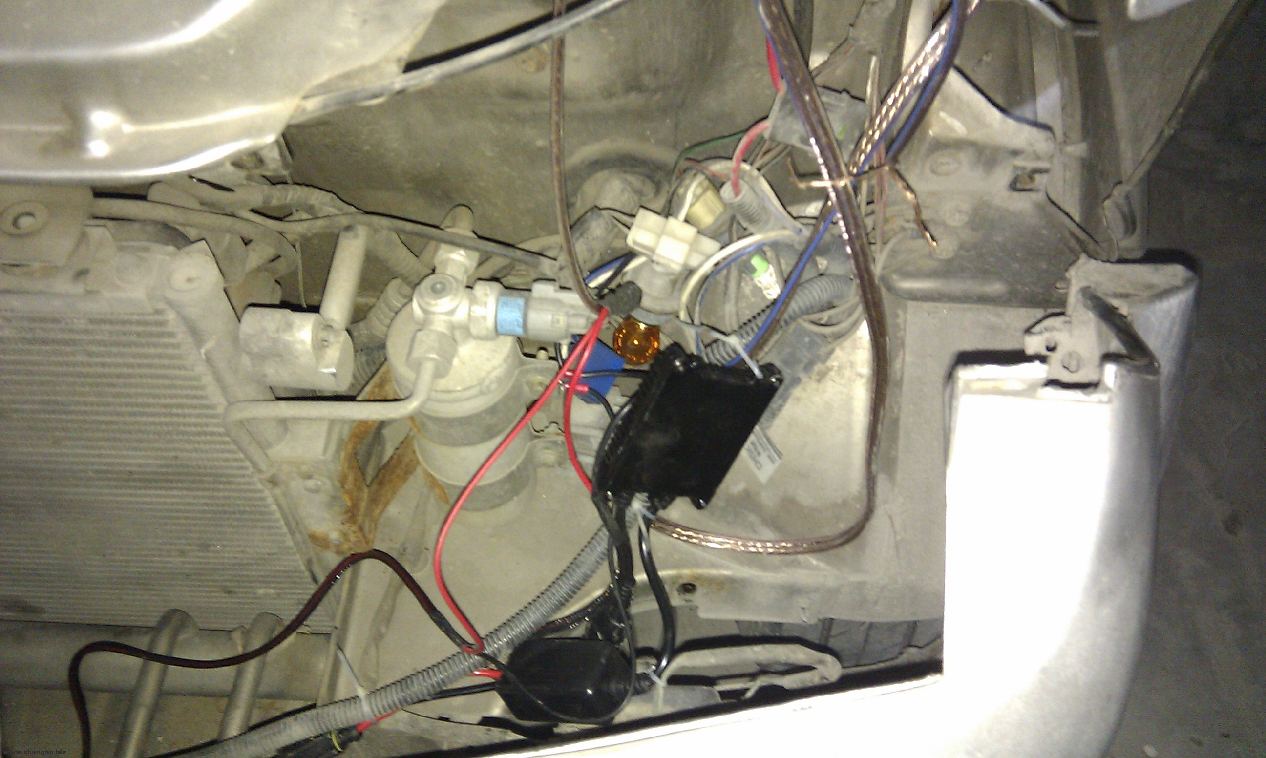

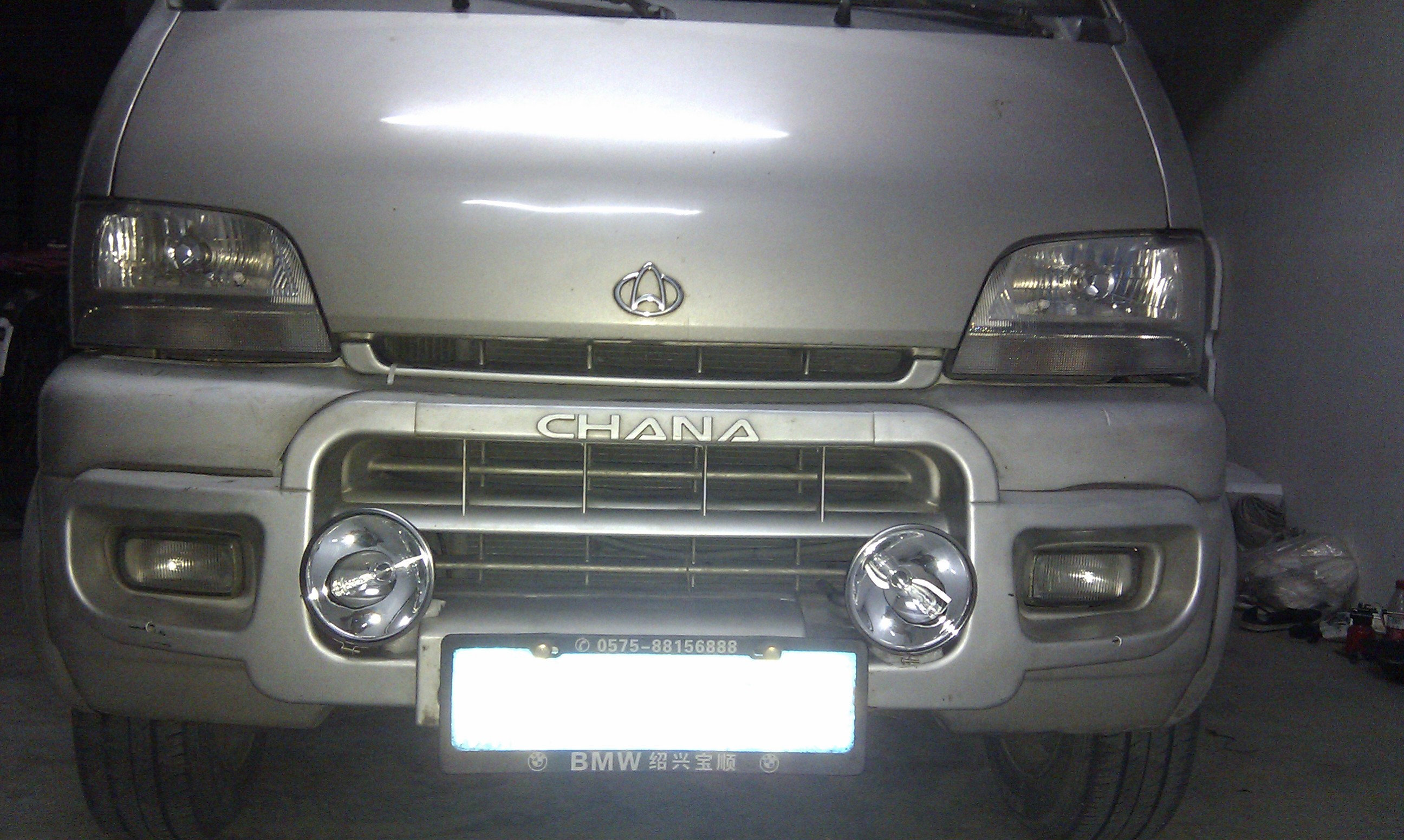

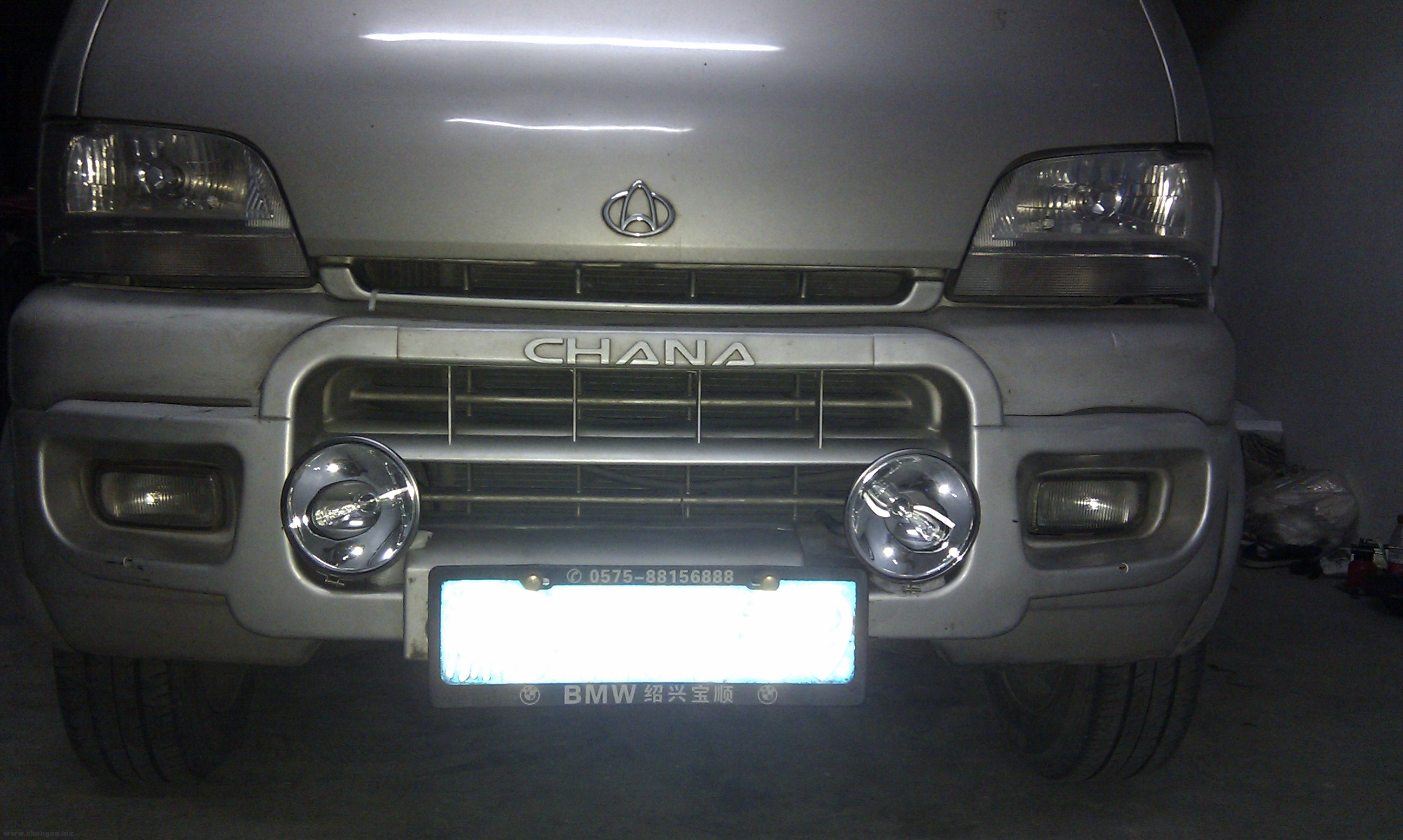

      昨天淘的辅灯,15厘米的直径,到手感觉大了点,价格不贵(160块不到),看能使用多久了,晚上折腾两个小时安装完毕,加了一条音响线通到方向盘下面,按了个 小开关,以便开关,跑出去溜达一圈感觉贼亮,反正打开辅灯后感觉不到大灯的灯光了。

开关要加继电器,不然用不久
