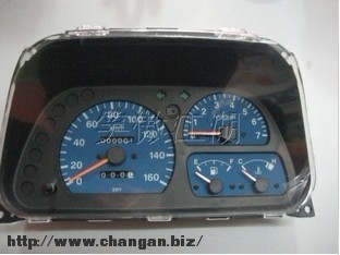

有谁测量过仪表后面的灯泡底座的直径的呢 130930oyvo323d11vv3mff.jpg ;蓝色的灯泡直径应该在6.5mm;黑色的灯泡直径应该是5mm;可是底座没有测量;再拆仪表太麻烦了,所以想问问,有谁测量过的进来说说啊;急急急~~~~,车子是长安之星6371A的,有转速表的 2242497llqdudlqaau33gl.jpg ;背面没有拍照,也无法找到图片,上图应该可以凑合看看吧呵呵;蓝色灯底座直径是多少、黑色灯底座直径是多少,期待有测量过的朋友解答

小的是T5,大的是T10,汽配店有卖,便宜的5块钱一盒,飞利浦的2元钱一个。

谢谢成都哈,终于有标准答案了呵呵
