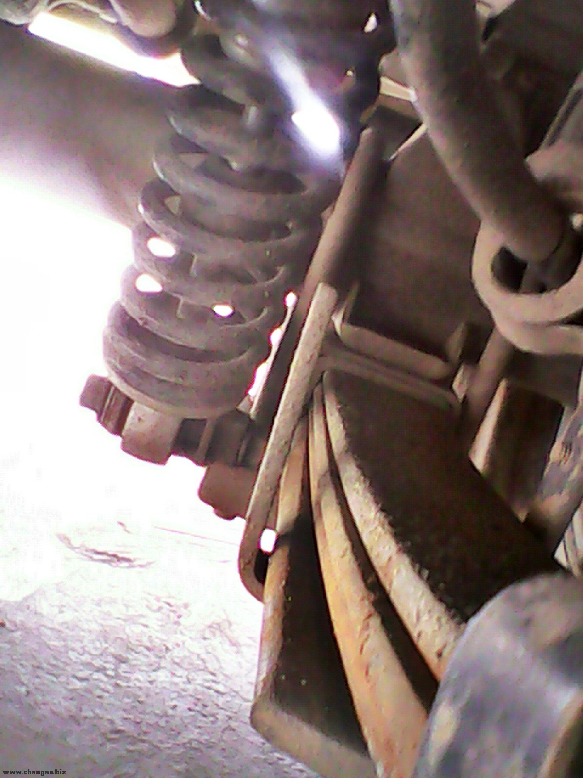

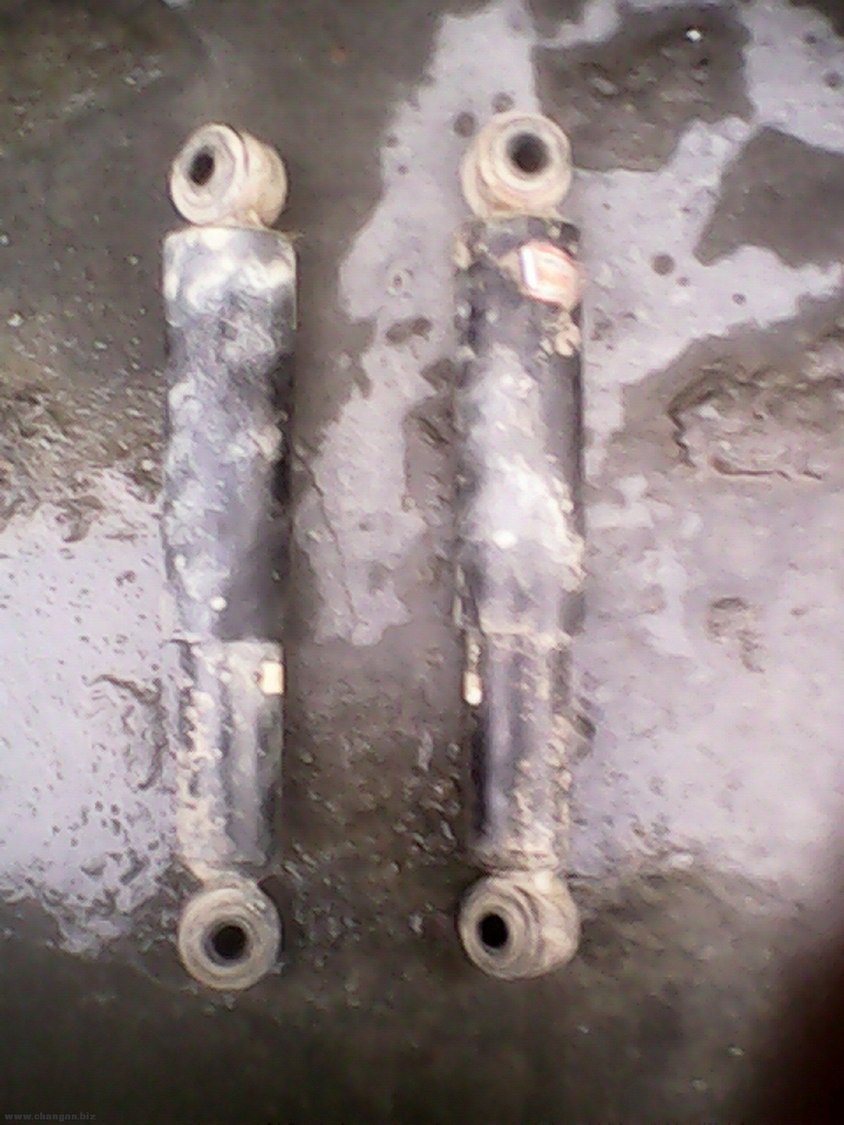

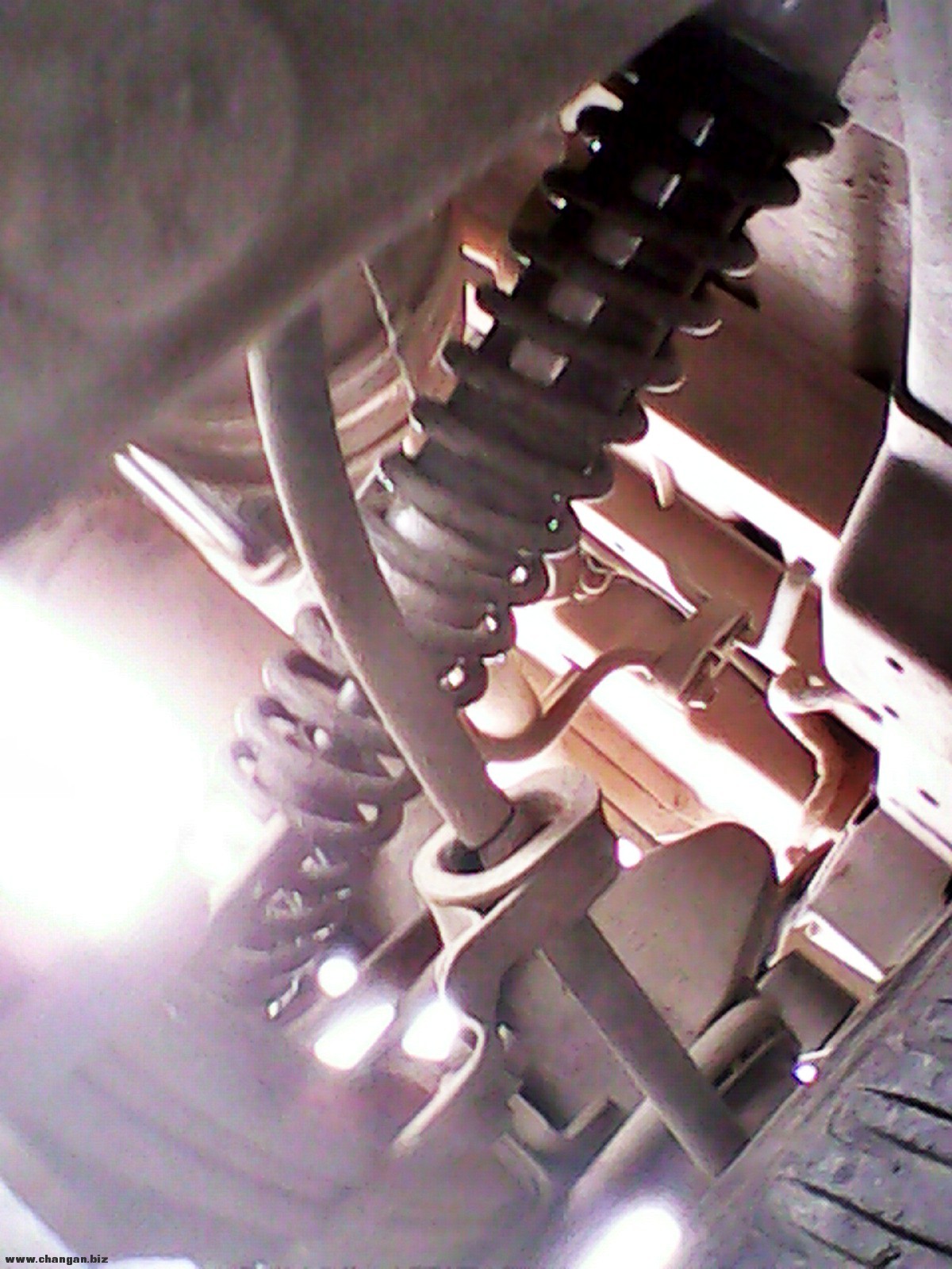

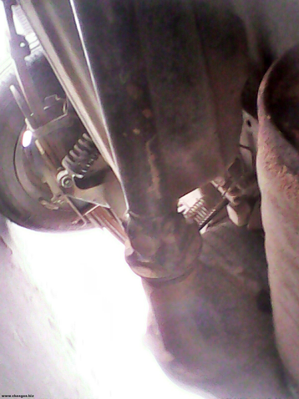

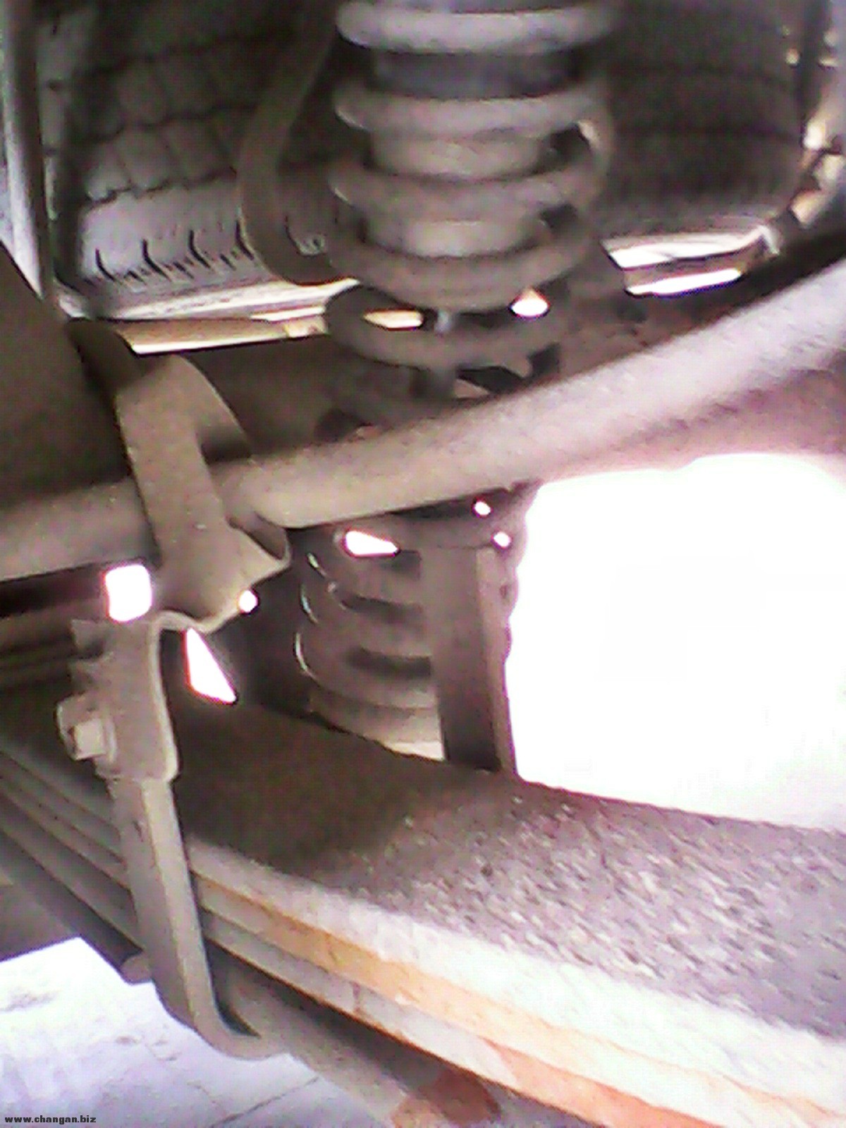

发表于 2013-5-11 13:27:09 | 显示全部楼层 |阅读模式

底盘有没有升高?
发表于 2013-5-11 15:36:38 | 显示全部楼层
多年前我朋友的摩托车三轮就是这么改的抽掉两块弹簧板一边加了一根你这样的摩托车减震
发表于 2013-5-11 15:48:24 | 显示全部楼层
这样改  可行吗  你感觉怎么样啊?
 楼主| 发表于 2013-5-11 17:32:14 | 显示全部楼层
小坎小坑效果明显,大的障碍还是不行,重载还没有测试
发表于 2013-5-11 17:44:43 | 显示全部楼层
我想载货可能不行
发表于 2013-5-11 19:32:25 | 显示全部楼层
去掉弹簧看看啊
发表于 2013-5-11 20:56:05 | 显示全部楼层
效果效果
发表于 2013-5-11 21:39:49 | 显示全部楼层
个人意见,不建议这样搞,避震机除了有减震作用外,更重要的一项是稳定车身,毕竟摩托车质量轻,不一定能承受小面包的重量,而且小面包车身高,重心高,如果用了摩托车减震,你在过弯的时候就知道了是不是选错了。
