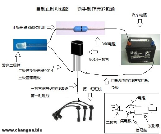

一个月前换的缸线,昨天检查了下,说说用车感受和维修心得,并制作了正时灯图!
发表于 2013-5-11 08:55:33 来自手机 | 显示全部楼层 |阅读模式
1.
       小弟在苏州这边厂里打工,去年报考了驾照,年底驾照拿下来就买了辆07年的二手6363,一边开一边自己修,刚开始油耗高,高速最高80,自己淘宝买了个火花塞套筒把火花塞拧下来一看都烧成圆的了,所以又买了双铂金的火花塞,但是装上就油淹死火花塞,网上说铂金间隙大,我的高压线圈点火弱引起的,所以检查了点火系统,发现分电器盖子和高压线都有问题,所以换了分电器盖子和分火头,自己做了个正时灯调了下正时好了。之间又自己换了正时皮带,清洗了油嘴节气门,油泵泄压,早上第一次打不着火,就给油管加了单向阀,检查了散热风扇,这里告诉朋友下,散热器风扇真的有必要检查下,好脏,全是黑色粉末!电瓶也两年多了,打几次火不着就打不着了!所以又给电瓶加了水,免维护的,但是我加了一瓶500ML屈臣氏{:soso_e103:}!之后加了地线,700f电容,现在一直没趴窝过!油耗也从刚买的1元降到了0.65元一公里! 但是前几天又感觉不对劲了,怠速等老婆买早餐时发现汽车反光镜有点抖,同样的油门比以前慢5迈,所以上班没事就查了下,有大神说点火线问题,让我测下电阻,昨天下班拆了缸线,一测傻眼了,两条线不通,然后开整吧,把两头都拆了,然后看见有一头线心离卡子好远,发现火电弧都把卡子电锈了,我就把高压线心剥出来点直接压在卡子下边再把卡子压好,测测好了,然后又把高压线外表拿酒精洗了下,缠了两层绝缘胶带做下绝缘,今天装车一试很好,比刚换缸线声音还好听,加速也很顺!
ps:以上文本是新手小白手工制作,欢迎大神交流用车心得,也谢谢以前支持我和帮助我的大神们,谢谢!
2.
        以下是有位朋友问点火正时灯的制作,我简单画了一个,技术不好,请多包涵!
