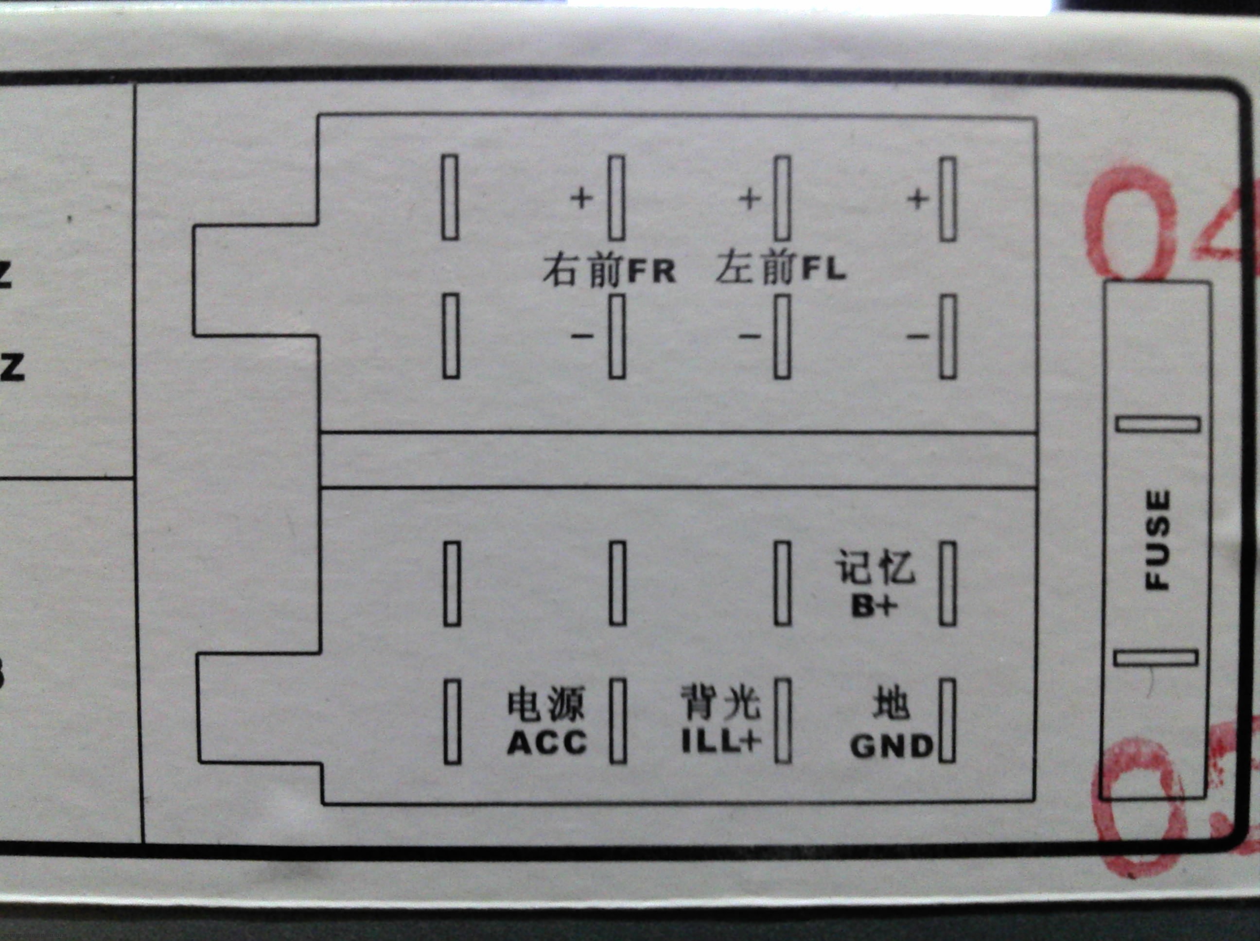

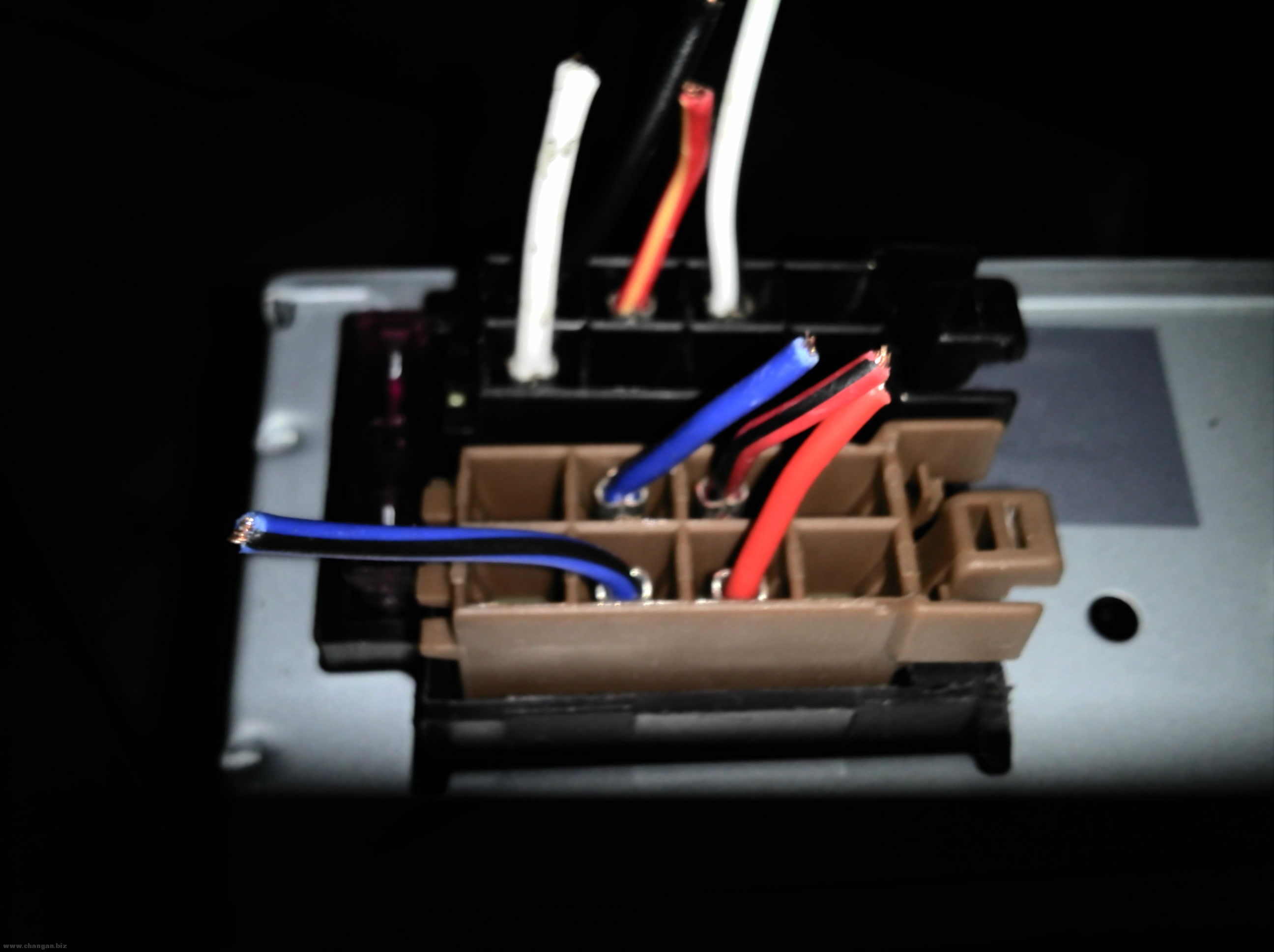

谁有闲置的二代或者460的原车收音机吗,麻烦拍一张收音机上的线路的定义图。自己的早就扔了,这几天想改CD的,纠结在那个红色的线的定义,已知白色的和黑色的..........是正极和负极,红白是ACC

黑-地 白-记忆 红黄-背光 白黑-电源
蓝,蓝黑-左前 红,红黑-右前
 楼主| 发表于 2013-5-9 20:14:32 | 显示全部楼层
多谢楼上的车友,搞定了!

你后面的线剪掉了啊,我6399,用的是现代瑞纳原车cd,不用改线,直接插上就好了
发表于 2013-5-10 20:22:50 | 显示全部楼层
剪了,用的是原来车上的机子,借口全不对,只有剪
