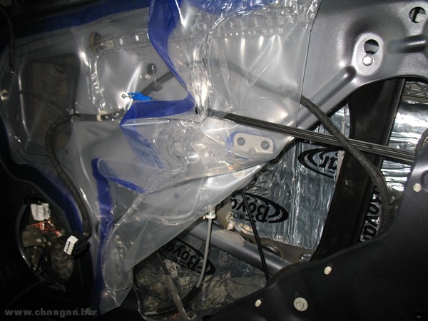

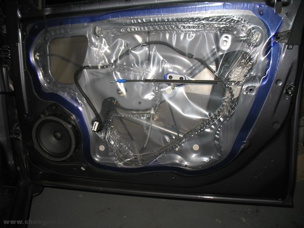

拆卸门板可以看到是一层防水胶纸,并没有什么隔音,所以隔音已经成为音响改装必要的了

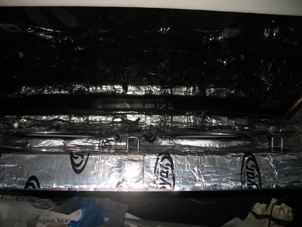

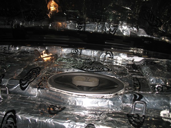

内侧的隔音。由于车主的后喇叭是加在后隔板上面,所以也要做上隔音

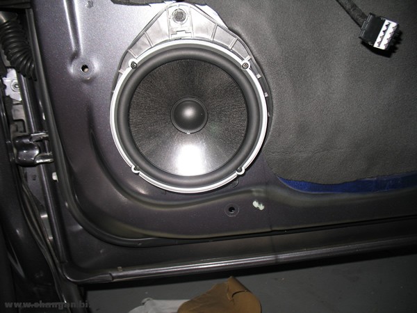

原车喇叭

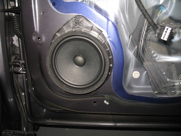

前喇叭安装效果
后喇叭安装效果

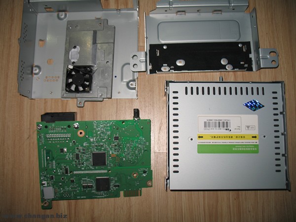

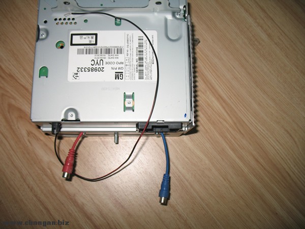

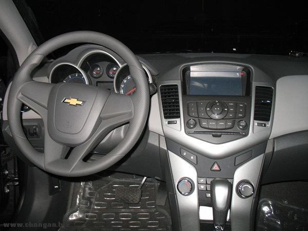

主机也要拆,因要改个信号输出{因用高转低会对音质有很大的损耗}

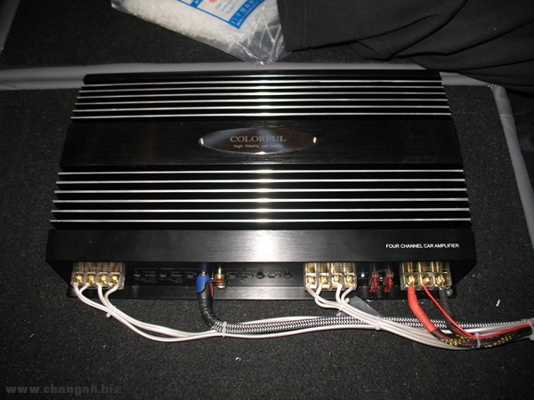

功放是装在后座位背上
