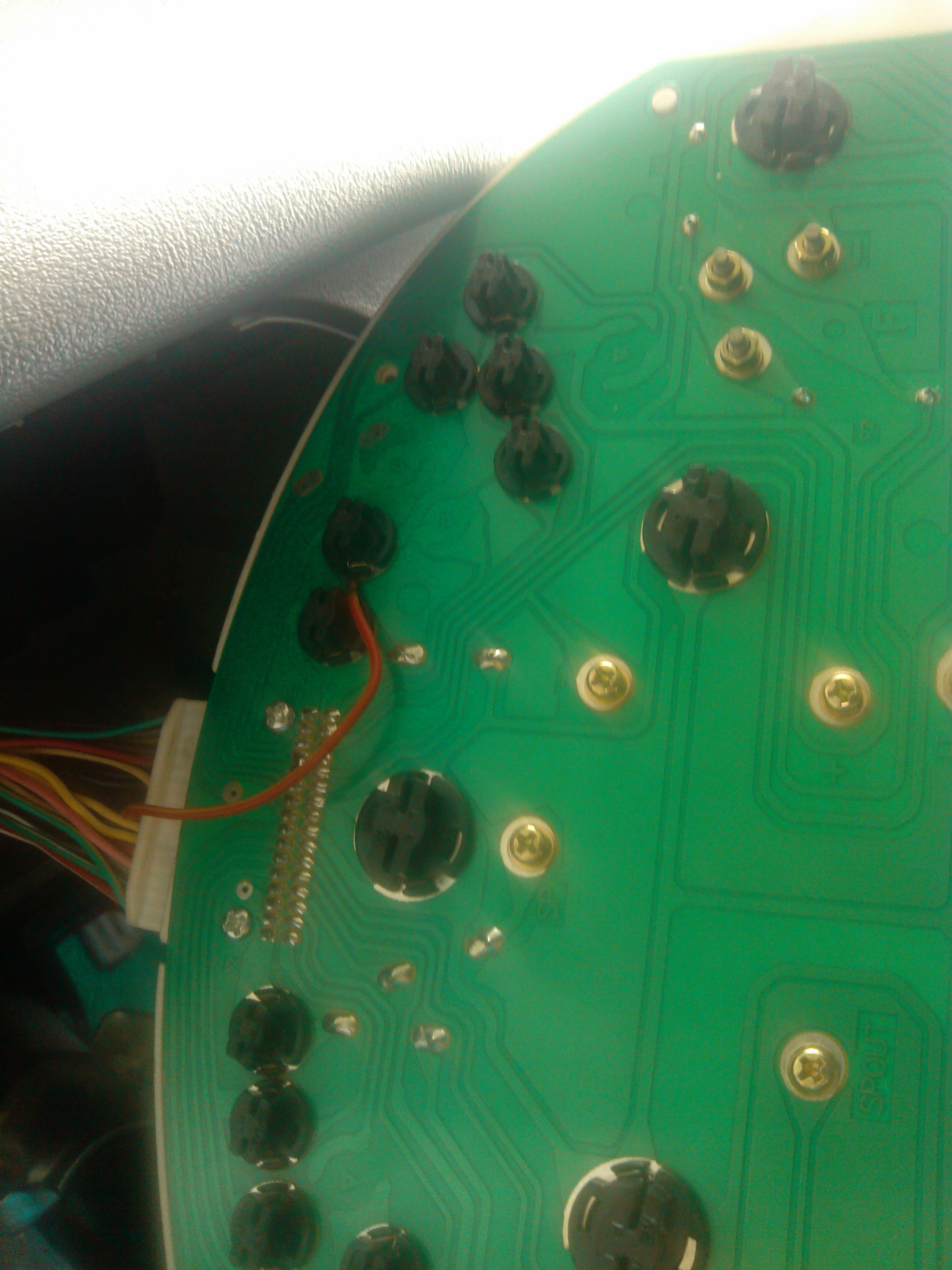

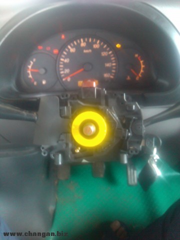

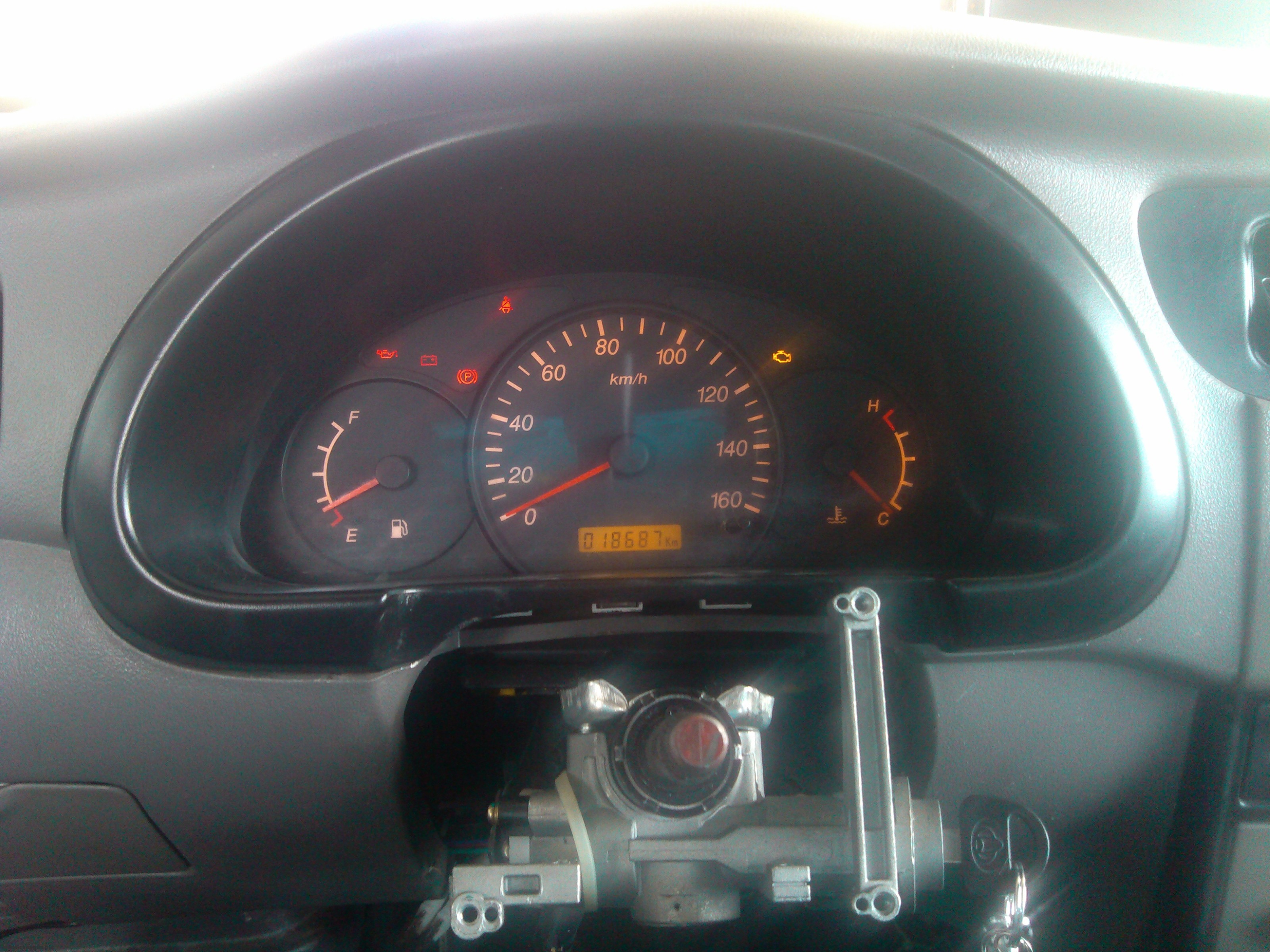

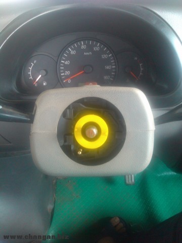

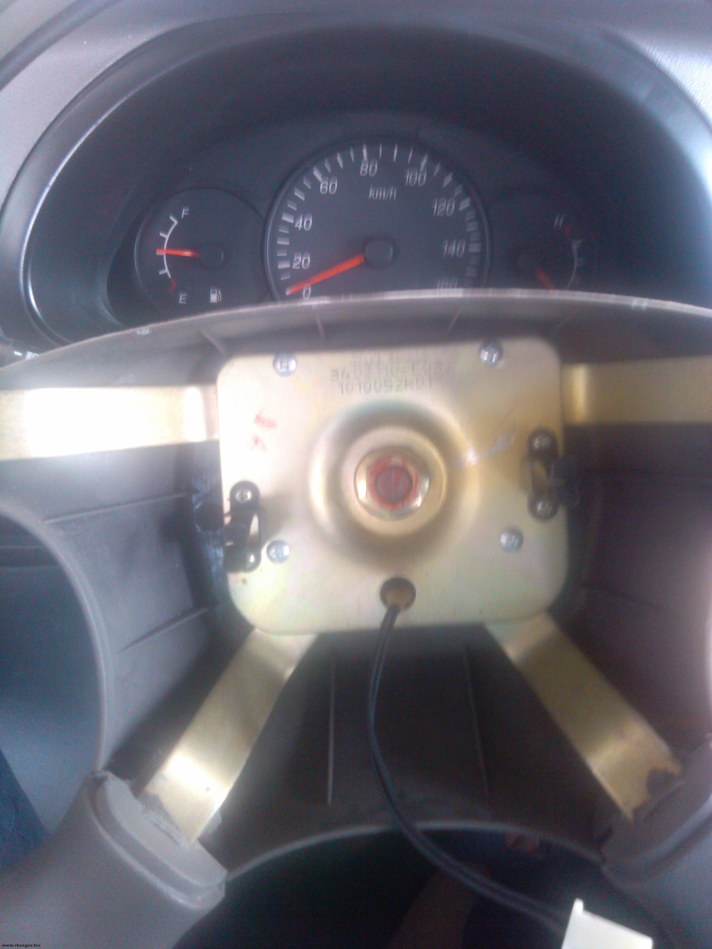

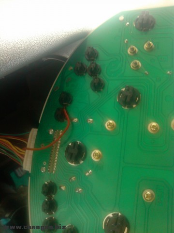

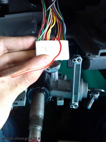

第一次发,  自己动手改2带的仪表灯常亮,不多说 上图,
IMG_20130508_130518.jpg 下开喇叭
IMG_20130508_130324.jpg 下方向盘
剪断红中带黄的线,另一头用胶布包好不用
如图接在安全带灯上就OK了,只到打开钥匙 仪表灯就会亮了,不用去开小灯了,小弟买的蓝色灯泡还没有到,到时改好了在上效果图,是不是很爽...

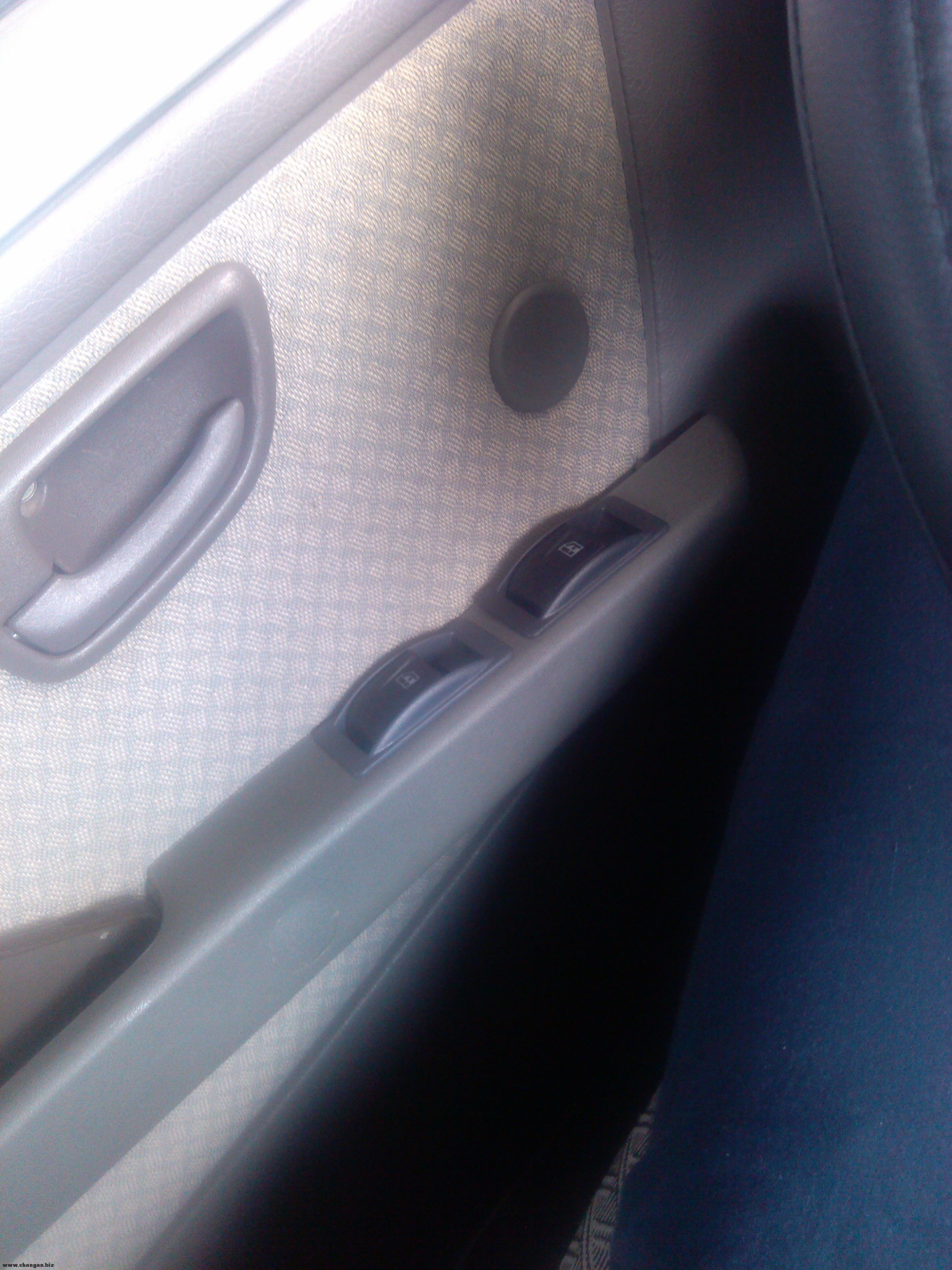

下面是自己安装的电动窗...
发表于 2013-5-8 15:42:58 来自手机 | 显示全部楼层
你刚换的LED,然后改长亮,估计不到半年灯就烧掉!

发表于 2013-5-8 21:09:12 | 显示全部楼层
改光控更好
发表于 2013-5-10 01:19:45 | 显示全部楼层
电动窗耐用不
发表于 2013-5-10 20:49:51 | 显示全部楼层
不怕灯泡废

发表于 2013-5-16 21:41:54 | 显示全部楼层
建议改豪华电动窗,装饰板换一下,要比你这个上档次
发表于 2013-5-16 21:43:18 | 显示全部楼层
你那个仪表盘那个灯泡是在那买的能给个连接吗
