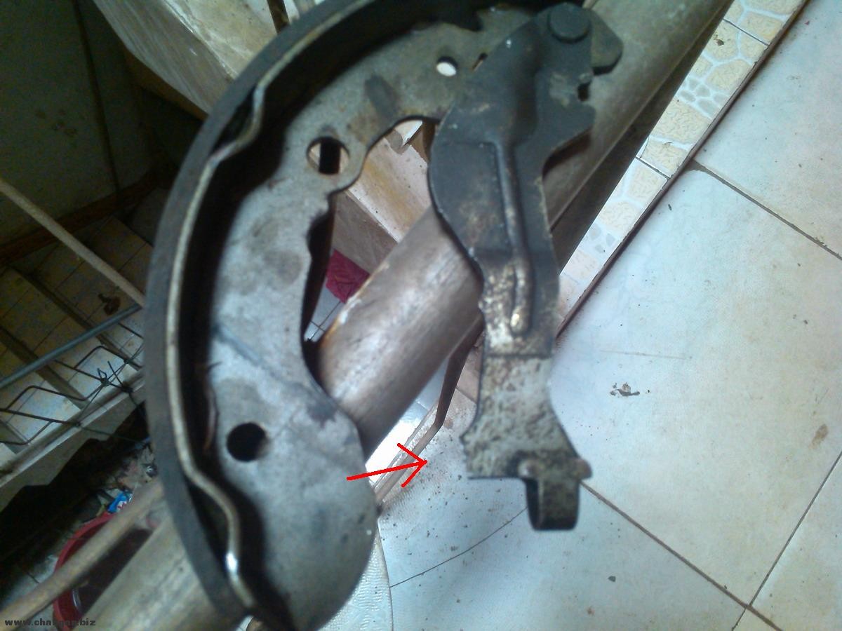

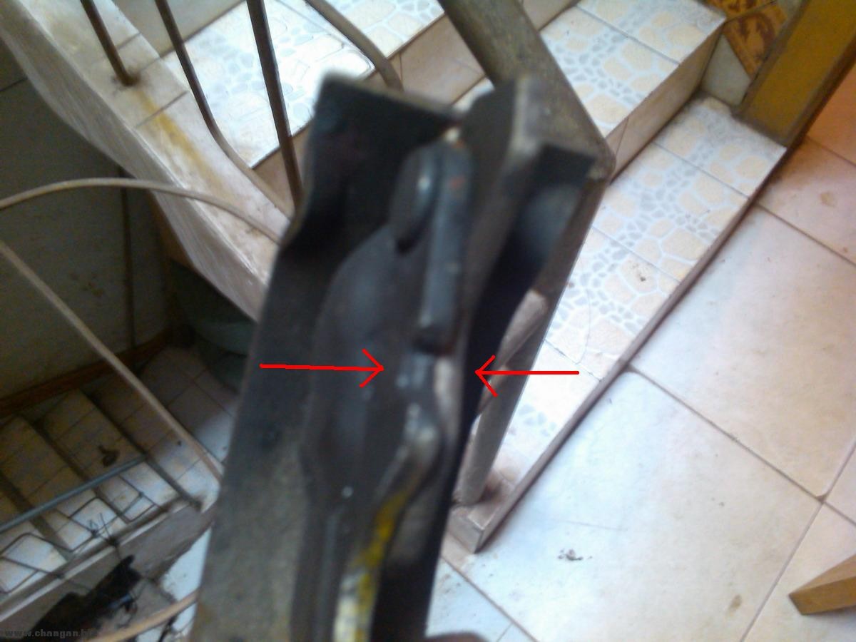

车停在原地,发动后踩刹车,踩一脚,后轮的地方就咔一下,但是把手刹拉上继续踩又没有声音了,松掉手刹又继续响,拆掉后轮钢盆没有问题,照成都的意见打了黄油也不行,
发表于 2013-5-6 15:25:50 来自手机 | 显示全部楼层
调节片与蹄片接口摩擦发出的声音,将接口磨宽一点后打油,然后把手刹线连接的那个铁片后面多余的脚锔掉4MM左右,使铁片跟蹄片上安装调节片的卡口保持平行,这样手刹就好使多了!
仔细观察,你会发现是很简单的杠杆原理!

如果我不去管它任由它响,会不会有什么安全隐患?2011年12月地金牛星,2.6万公里了
不管他也行,不会有什么大问题,最多是手刹不好用。  详情 回复 发表于 2013-5-6 15:53

你拉手刹当然不响了,调调片
