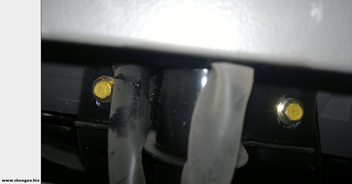

12.jpg 方向杆螺丝1

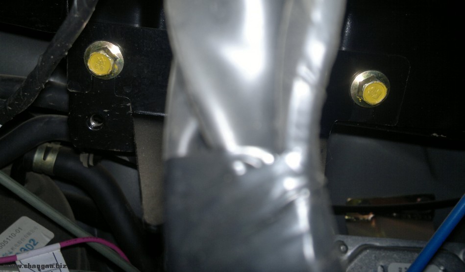

13.jpg 方向杆螺丝2

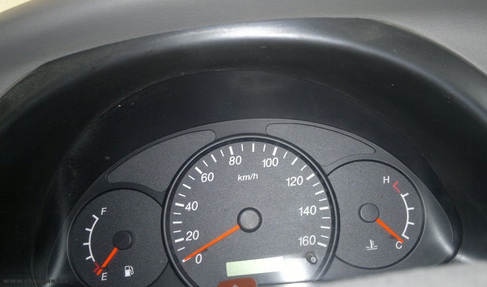

14.jpg 仪表盘

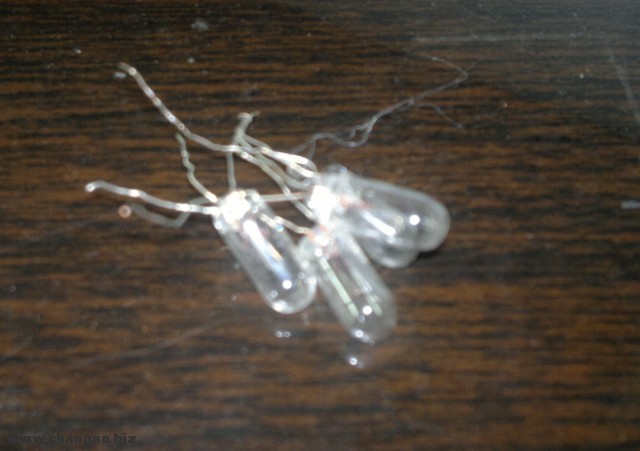

16.jpg 原车灯泡

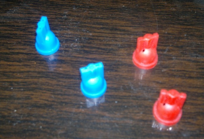

15.jpg T10LED灯脚
T10灯泡 LED的
首先把方向盘杆的螺丝卸下来 总共是4颗,卸下以后方向盘就是这样
仪表盘旁边的黑框,用力往外拽,别的没法。拽下来以后就能看见固定仪表盘的螺丝,拧下就行。仪表盘后面是插头的,一般不容易弄坏。

把原车的灯炮跟灯脚分开,把LED的灯脚也去下来,直接装上就行。分好正负极,按好试试都亮了再装上去。蓝色加黄色照出来是白色,仪表盘上的黑面下面就图着一层黄黄的东西,所以直接加上蓝色就能成白色的光。
