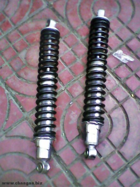

我今天做了,测量了一下,原车减震的长度,买了一付越野摩托的减震,长度410mm,压一下能装车。到朋友修车厂,开始拆卸,卸下原来减震,测试下,五公斤压力都承受不了就到底了。新减震有个空孔洞下,朋友有倒着装,好办法,找了一个6的长镙干施工,,测量后,后部高了5mm。经过测试,过小坎坑有明显效果,过大坑还是不行。希望大家提出意见。(原减震用手轻轻一按就到底了,本人认为起不了多大作用)
 楼主| 发表于 2013-5-6 08:39:35 | 显示全部楼层
越野摩托后减震上段空有点小,无法用8的锣干传过,所以倒着装,星车下端可以用小锣干穿过

原车的是起阻尼缓冲怎用!行程长。这个摩托车减震有点悬,行程太短。
 楼主| 发表于 2013-5-6 09:41:16 | 显示全部楼层
原车的阻尼,手都随便能按到底,我认为没有多大作用,先试开一段时间再说
