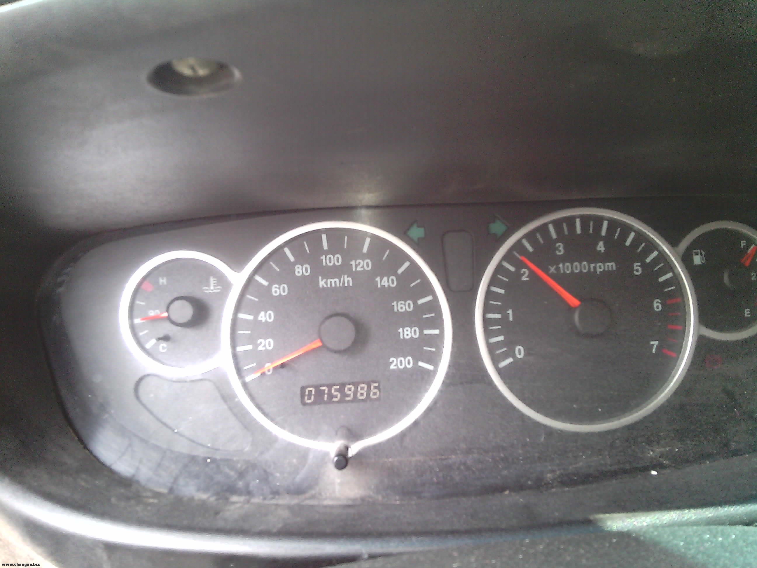

我的车是08款奔奔1.0,09年入户。最近启动怠速在1000-1200转左右,有时行驶时,摘挡,怠速在2000转左右下不来,偶尔空挡还会飙到3500转。不知有人遇到这种情况吗,怎么解决的,谢谢了。
回楼下,怠速马达换过。谢谢

发表于 2013-5-4 21:14:46 | 显示全部楼层
怠速马达有问题,回位不良,要么换新的原装威迪欧的40一个,副厂15块

发表于 2013-9-26 11:31:15 | 显示全部楼层
怠速马达处下有一个小空,积碳过多,清一下就行了
