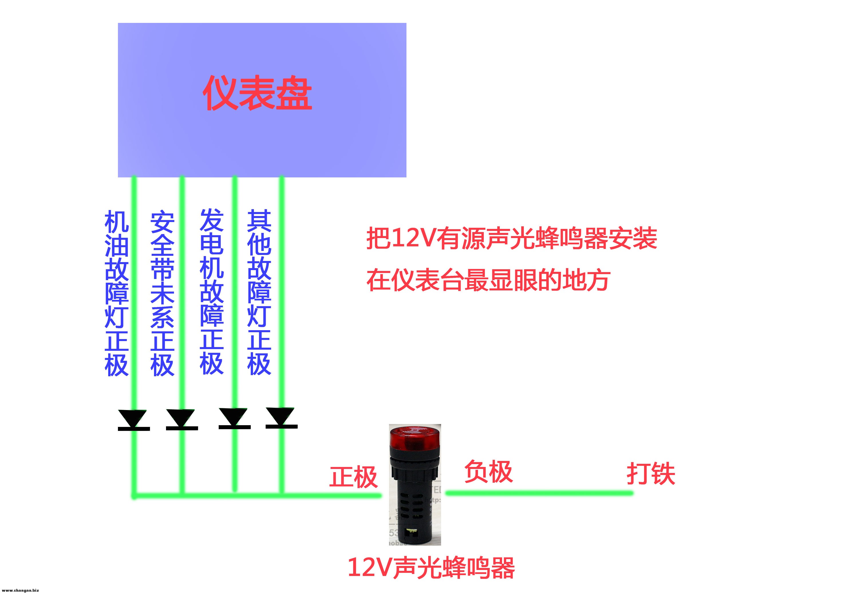

为了避免 车友们花大钱  我设计了一个“故障声光蜂鸣”图  希望对你们有帮助  动手能力强的可以自制    二极管用1N4007的吧  1N4001、1N4005的都可以  蜂鸣器我从TB上看的也不贵12V的
安装位置自己看的哪儿顺眼就装那儿  只要不碍事 装得下就好

  突然有个想法   把仪表盘各个故障灯的正极 接出来线 加二极管 接蜂鸣器  好提示 故障

那个蜂鸣器蛮有意思的呵呵,回头研究一下
