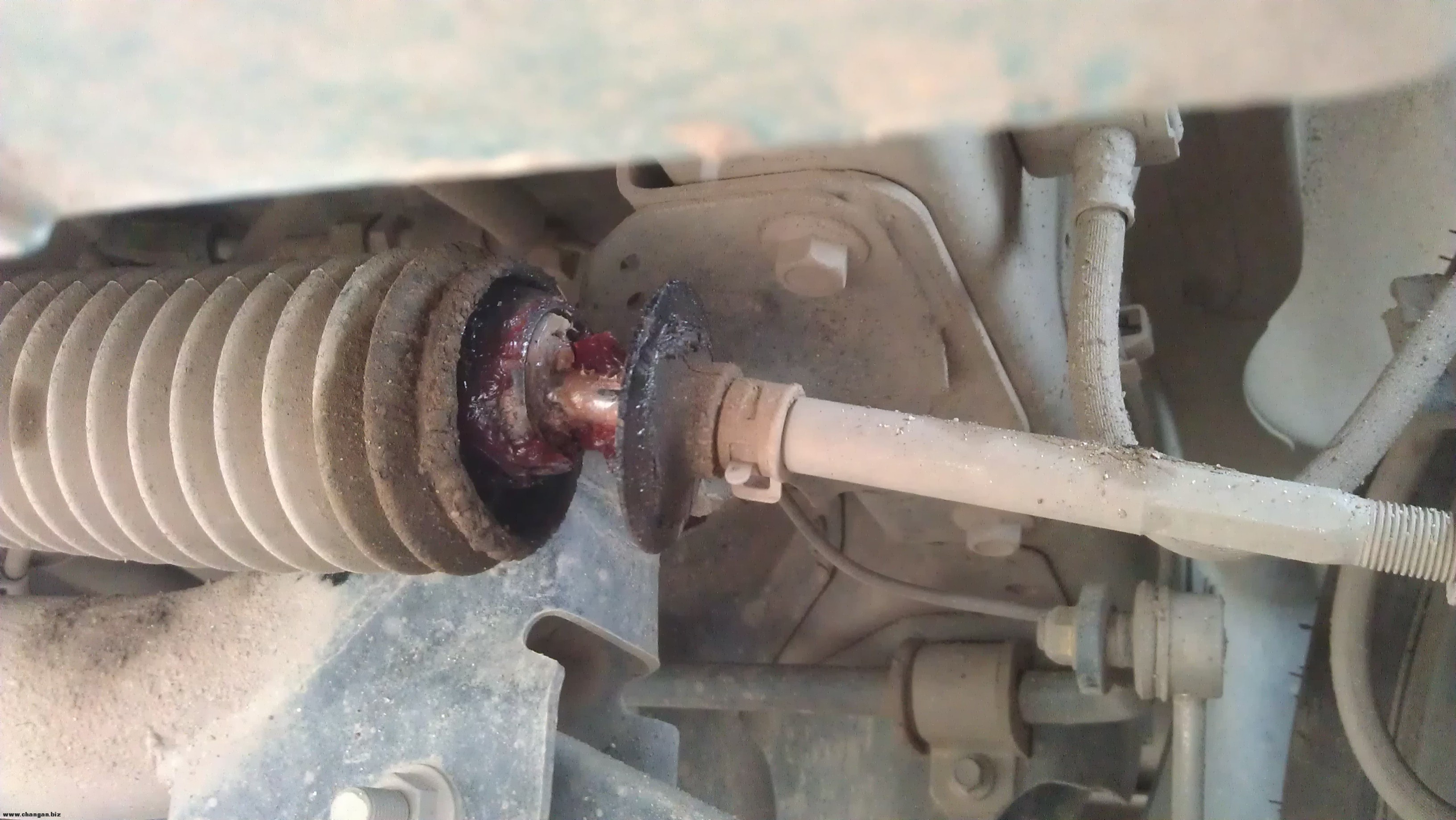

方向机横拉杆防尘套

千斤顶打起来    拉杆上有颗18的螺丝(16的还是18的记不得了)拧送  再旋掉拉杆(拉杆也是螺丝的)         最后弄好后还要量前束    最好还是去修理厂  前束没调好会造成轮胎偏磨(吃胎)

没啥说的了,就是装时两边量好尺寸…

换捷达的防尘套,真的好用。就是装的时候费点劲。最好是换完做定位。自己动手不一定能搞精确了。
发表于 2013-5-1 15:38:40 | 显示全部楼层
最好找修车厂修理,前距离调不好很麻烦的
