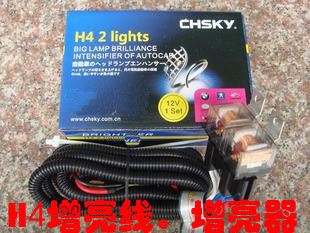

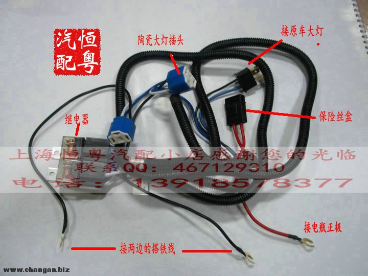

发表于 2013-4-28 08:52:44 | 显示全部楼层
自己搞也不复杂,就是从电瓶直接引线过来,接个继电器,然后转接大灯,感觉很麻烦,还是如楼上说淘宝里转接买大灯增亮器(我买的直接是H4接口的,好像是20多块,很便宜的,插上直接用,就是从电瓶里拉了一根线过来,我用的是农村脱粒机的380v的电缆拉过来)
发表于 2013-4-28 08:56:16 | 显示全部楼层
给你淘宝上的截图
发表于 2013-4-28 12:11:35 | 显示全部楼层
我改过了,自己加装的,但是还是很负责的告诉你最好是购买现成的大灯增亮器。。。因为自己改你会发现购买配件和零件的钱比你买现成的还贵。还得费心费力的去想办法理线路啥的。。。。。。
