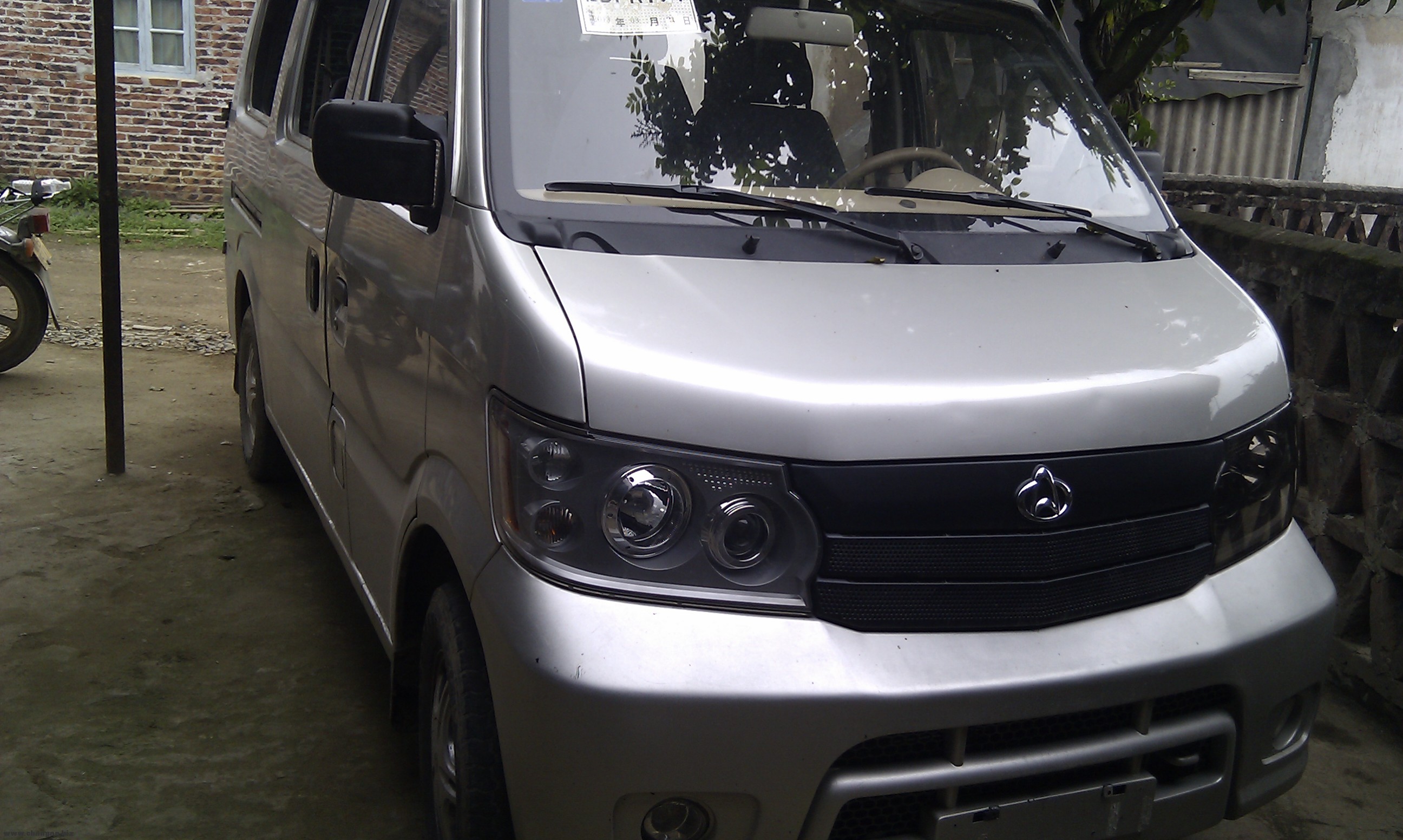

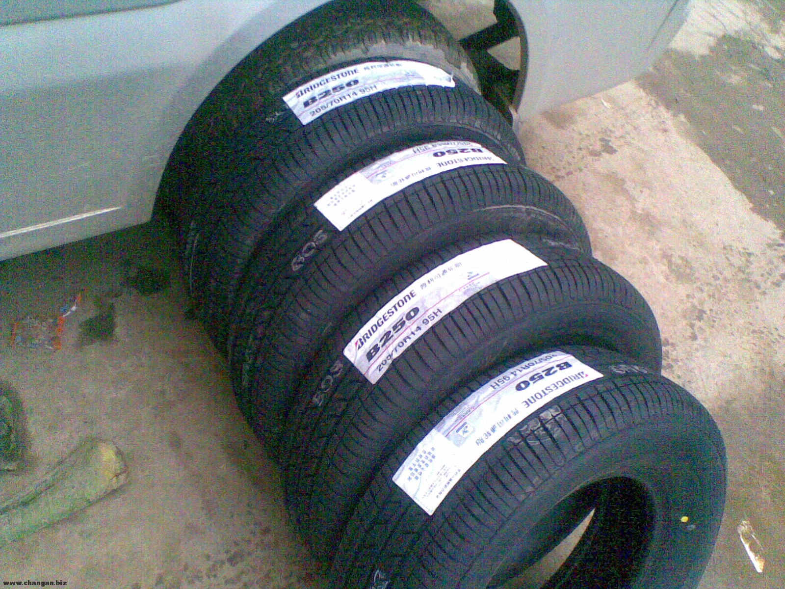

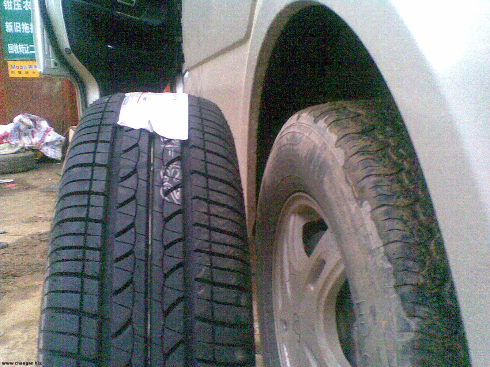

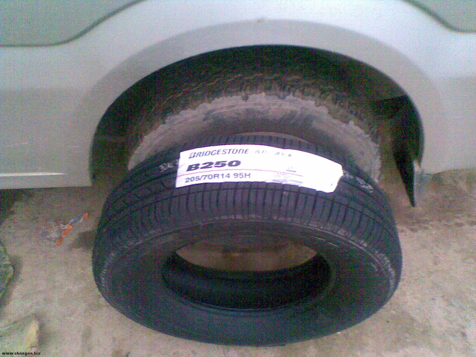

长安t4500 自诩长安t5 朋友勿笑 拉着轮胎回到,已经快天黑了,赶紧装上 随便拍了几张  整体效果明天补上 还有一些之前改的没有交作业

IMG_20130325_121033.jpg 是老4500了  在论坛听谁说  新老款中网通用的  屁颠屁颠跑去4s买了个120块 订货 还没到,,回家仔细对比好像不一样,,可能白买了

第一张看轮毂就知道4500{:soso_e113:}

换大脚了哦~费油吧?
 楼主| 发表于 2013-4-25 23:19:41 来自手机 | 显示全部楼层
应该费点把,顶多也就半升油,原来100块200公里木有压力的,乡下路,出门基本80,无所谓了,具体换胎油耗还没证实,按轮胎计算器算,换个205 70 14比原型号直径略小10mm,但205这个型号的胎应该配5点5j的轮毂的,长安是5j,实际装车和原车一样高,反正我的车从来不拉货,满坐基本没有,顶多几百斤零件,我做农机微车维修,也做轮胎。更知道什么轮胎次什么轮胎可以,敢说长安的东风胎比50的,玲珑三角好多了,我的42000公里换的,凑活能跑到5万,平常开车较快提前换了,自己都做这行的不懂还真不怕,懂的比谁都怕,门面换出的50胎没有一条妥妥的磨到光头,不是鼓包就是,变成s形,,

普利司通吗?
