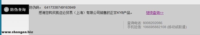

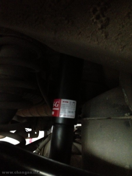

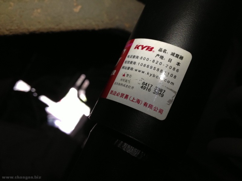

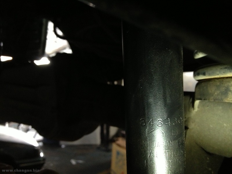

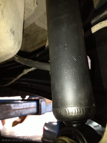

避震悲催了,只到了后避震(KYB)编码343430,经过反查后得出结论是应该与铃木奥拓和哈飞路宝是同一种避震系统。
现在已经再订购看看能否通用。迟些再发消息。

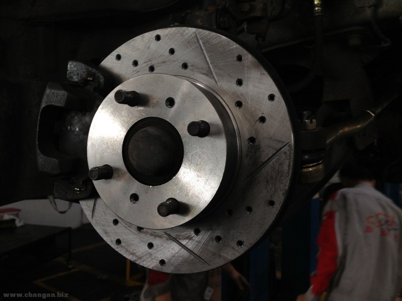

刹车碟换了国内的转孔和划线碟,希望质量如它所说的啦。

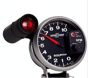

仪表组件和转速表已经到货今日安装。
改色已经定了方案了。
5寸转速表带超转提示

有QQ吗   咨询下减震问题   不知道6371的前减震和路宝或奥拓的一样吗   后面的减震和北斗星一样的!
 楼主| 发表于 2013-4-24 11:54:10 | 显示全部楼层

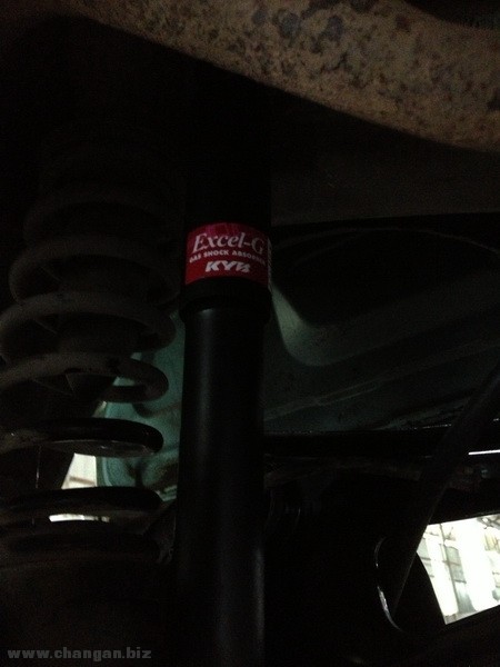

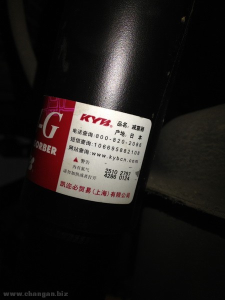

我现在是后避震使用343430(路宝)的后KYB避震。前避震准备使用北斗星的KYB避震。现在就等车厂与厂家沟通那些安装位置和桶身长度是否一样。如果一样就买回来试用。
看过车的整备质量问题,北斗星和长安之星的重量是最相近的。哈飞路宝的重量比长安之星还要轻100KG啊。
如果后避震北斗星的适合长安之星的话,我都建议用北斗星的好些。
我Q:82639110

发表于 2013-4-24 19:03:07 | 显示全部楼层
百无禁忌 发表于 2013-4-24 11:54
我现在是后避震使用343430(路宝)的后KYB避震。前避震准备使用北斗星的KYB避震。现在就等车厂与厂家沟通 ...
我后面减震是北斗星的  不过不是KYB   是TOLODO的!  能降低车身!前面的还不知道数据是不是可以和北斗的一样!   问淘宝的JS都说不行,,,哪天去找一条报废的来核对下!
