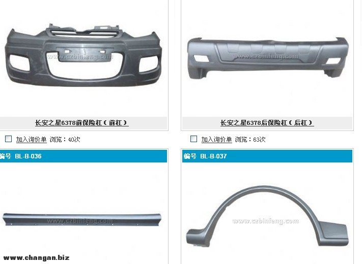

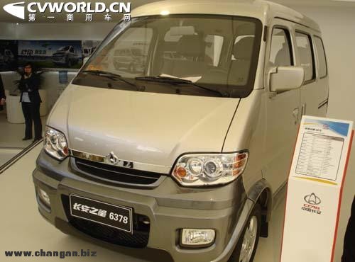

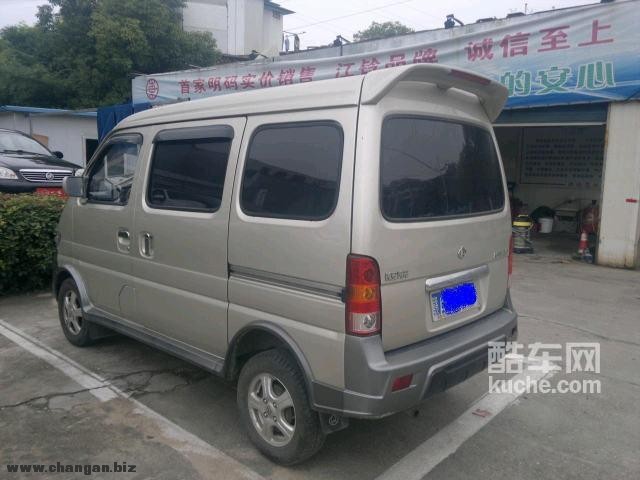

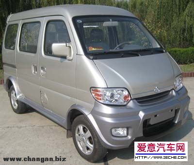

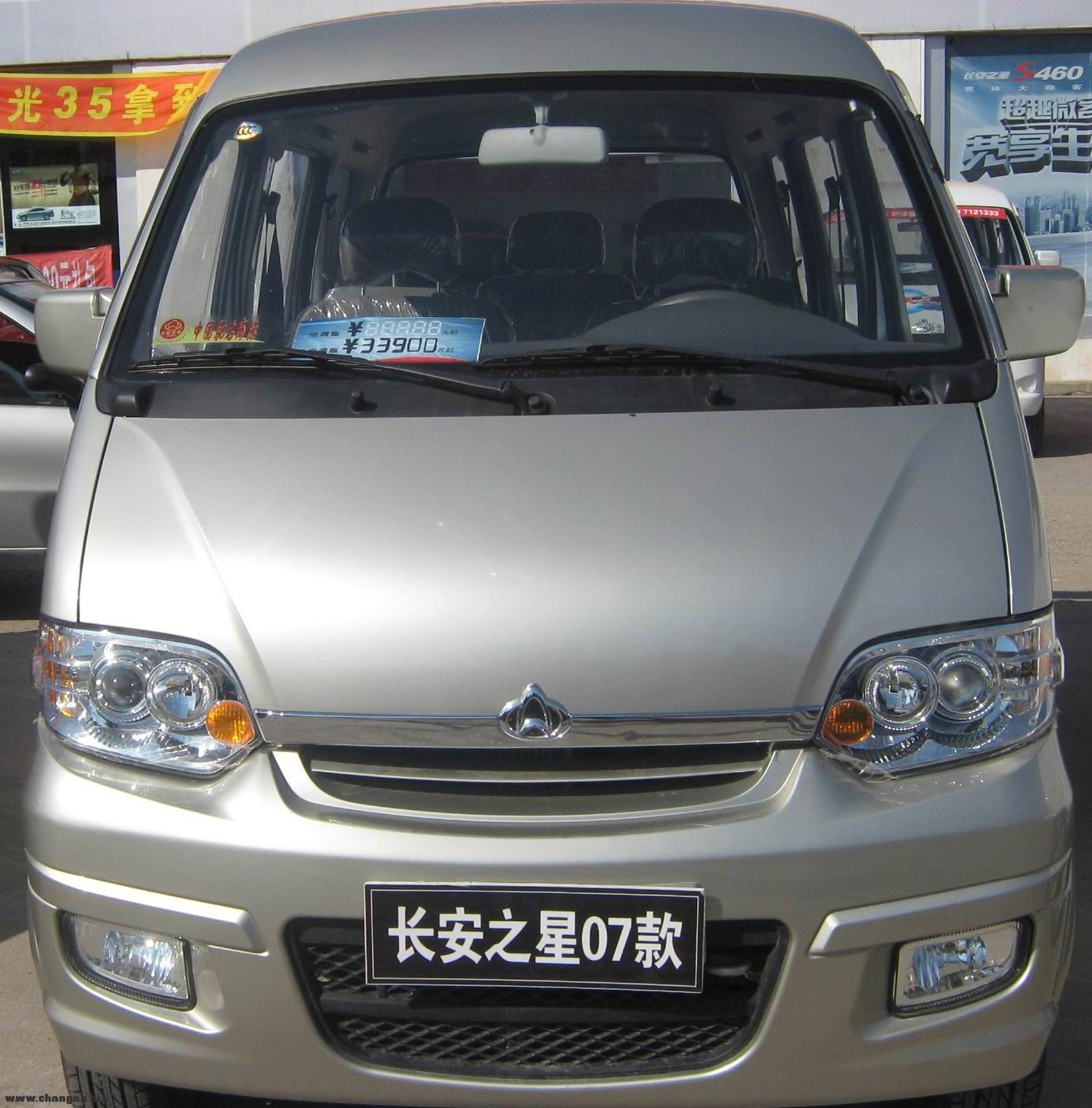

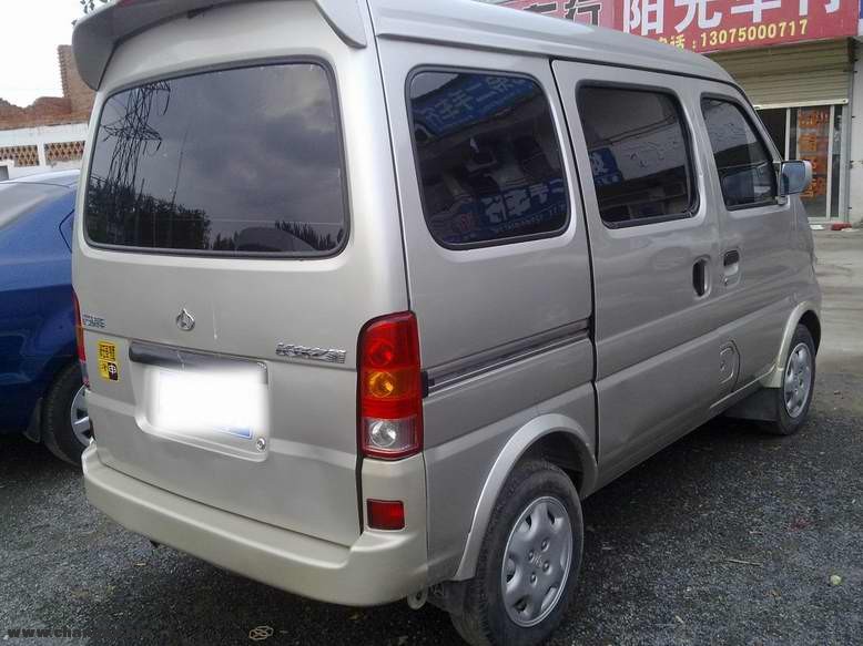

n_19739121584898[1].jpg 本人一直很喜欢6378的外包围,经过好多高手指点知道6363完全可以加6378 的外包围,需要换6378的前保险杠,轮眉,裙边,一直想改,可是一直有个问题想不通,改了之后能通过年审吗,就是审车有问题吗?论坛里有人改过吧?高手指点谢谢 20110921103918419[1].jpg 2010424104037452[1].jpg 2008102414524189[1].jpg 1689190102.584612813[1].jpg 8F4FGI4HEJ3K[1].jpg

后杠不一样的

后杠不一样,6378后避震是弹簧的,后面屁股高点,6363后避震是钢板,屁股低一点,后杠不能改。6371的后避震是弹簧的,后杠可以改,但是前盖不一样,前杠换不了,如果换前杠要换前盖,大灯和左右侧面叶子板。

后杠不一样,6378后避震是弹簧的,后面屁股高点,6363后避震是钢板,屁股低一点,后杠不能改。6371的后避震 ...
对你说的不错,谢谢
