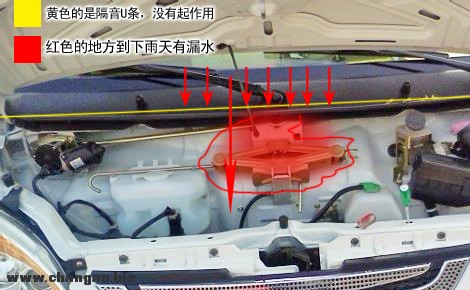

发动机前盖雨天进水怎么办!

发表于 2013-4-22 23:32:58 | 显示全部楼层
主要就是黑的板子上面的胶条老化导致间隙大,你在机盖上面也粘一个密封条就好了。
发表于 2013-4-22 23:37:28 | 显示全部楼层
同意楼上说法,换了就好了
发表于 2013-4-22 23:46:23 | 显示全部楼层
那个千斤顶质量很差。。用不了几次就没啥用了。。正常前盖子调好了一般不漏水。除非大雨。。其实漏了也没什么问题。。水不要顺着线管进驾驶室就行了。。每次洗车时检查检查就行了。
 楼主| 发表于 2013-4-23 02:03:30 | 显示全部楼层
尝试一下,谢谢
发表于 2013-4-23 08:27:42 | 显示全部楼层
机盖下面有条密封条,更换—根就行了。
发表于 2013-4-23 09:11:57 | 显示全部楼层
我的星光4500也是有这样的问题,机盖内侧都锈了,我在云南,这边雨水少,要是雨水多还不知道成什么样了。车才买9个月。
发表于 2013-4-23 09:47:25 | 显示全部楼层
我也发现我的车子有这样的问题,害怕把里面的电路烧了!
发表于 2013-4-23 11:05:42 | 显示全部楼层
刷点防锈漆就可以了。
 楼主| 发表于 2013-4-23 13:06:03 | 显示全部楼层
441318 发表于 2013-4-22 23:46
那个千斤顶质量很差。。用不了几次就没啥用了。。正常前盖子调好了一般不漏水。除非大雨。。其实漏了也没什 ...
时间九了会生修的,这跟洗车直接把地板冲一冲,一个意思的,会生锈的,
