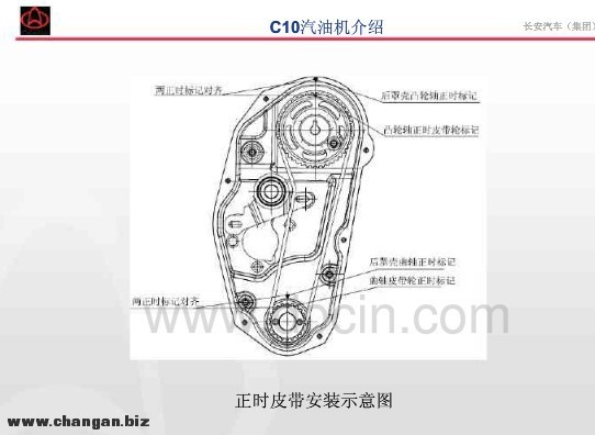

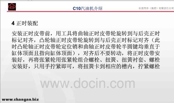

有没有哪位师傅对过466发动机的正时,16气门的,能不能给指点下,有图就最好了?谢谢

发表于 2013-4-23 13:03:23 | 显示全部楼层
 楼主| 发表于 2013-4-23 14:30:52 | 显示全部楼层
谢谢!
