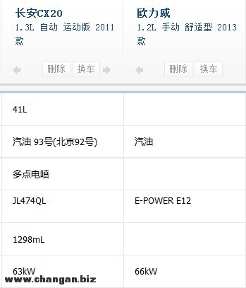

长安欧力威全系车型搭载的都是E-POWER发动机,从参数上来看,该发动机动力强劲~1.2L的排量就有66KW的功率,相比之下同门的CX20所采用的JL474QL发动机那就是一个渣渣啊!

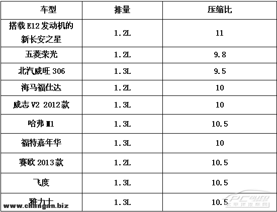

但是这也正是让本人犯愁的症结所在:这样一款低排量高功率的发动机耐用性肯定要打问号啊!众所周知,要想提升一辆车的功率除了加装涡轮增压外,就是增加发动机的压缩比,但压缩比的提升必然增加发动机整体的负荷,过高的压缩比铁定会缩短发动机的寿命!这可不是危言耸听,长安自己的给出的数据已经足够说明问题了!
没错!欧力威所搭载的E-power系列发动机的压缩比高达11!可谓同类型车型中的压缩比之最!如此高的“代谢频率”不得不替小威捏一把汗啊!

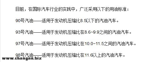

除了发动机寿命,另一个不能忽视的问题便是汽油标号的选择,以下引自百度百科,发动机压缩比:
有异议的车友可以自行百度~没错,欧力威所使用的汽油标号绝对是97号!不管小威再怎么省油,这单位成本的上升可以说注定了它在相同市场定位的车型竞争中性价比大打折扣!

楼主这么关注发动机的参数,怎么没对比K12发动机呢? 在看看福特新福克斯的那台发动机呢?压缩比够大了把?但是照样用93的油的....
发表于 2013-5-10 13:29:51 | 显示全部楼层
以偏概全了,高压缩比就真的是洪水猛兽?日系车自己去看看有多少都是,还有新福克斯。
