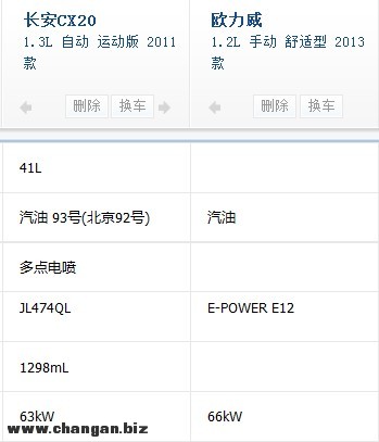

长安欧力威全系车型搭载的都是E-POWER发动机,从参数上来看,该发动机动力强劲~1.2L的排量就有66KW的功率,相比之下同门的CX20所采用的JL474QL发动机那就是一个渣渣啊!

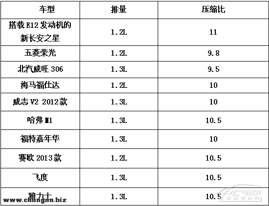

没错!欧力威所搭载的E-power系列发动机的压缩比高达11!可谓同类型车型中的压缩比之最!如此高的“代谢频率”不得不替小威捏一把汗啊!

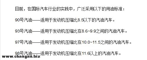

除了发动机寿命,另一个不能忽视的问题便是汽油标号的选择,以下引自百度百科,发动机压缩比:
有异议的车友可以自行百度~没错,欧力威所使用的汽油标号绝对是97号!不管小威再怎么省油,这单位成本的上升可以说注定了它在相同市场定位的车型竞争中性价比大打折扣!
用97号汽油的都是好车~从90年代走过来的车友,恐怕脑海里都有这样的概念吧,但欧力威这样一款低配卖4万多的入门车型,却凭借着用油标号以及发动机寿命缩短的双重风险越级进入“好车”的行列,这实在有点让人啼笑皆非,反正本人是有点望而却步了,不知道各位车友怎么看?

楼主有没有详细的了解EA12发动机?知不知道他最起码要用那个级别的机油?知不知道他的具体装配工艺?搭载EA12(江陵473)发动机的金牛早就跑过5万的一大把,知道欧诺1.3的吧?JL474系列的发动机,68千瓦,还有纠正一下楼主,E-POWER1.2的最大功率是72千瓦。
