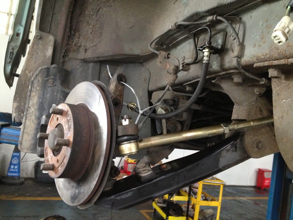

在朋友那里平价拿了台11年车龄的星星进行大修整作为平时外出钓鱼的工作用车,嘻嘻!!不用再把自己的车搞得腥腥的了!被LD烦着骂了!
由于上手被一个不会开车的傻人开着,真的心痛。
因为这车的第一批车,第一车主非常爱惜车辆十年车只开了几万公里,而且每期准时使用美孚保养车辆,可惜转到朋友手上,被他一个傻朋友搞的台车由天堂跌入地狱!唉!!!因此下定决心拿过来修整独自开着玩!
修整如下:(暂时)

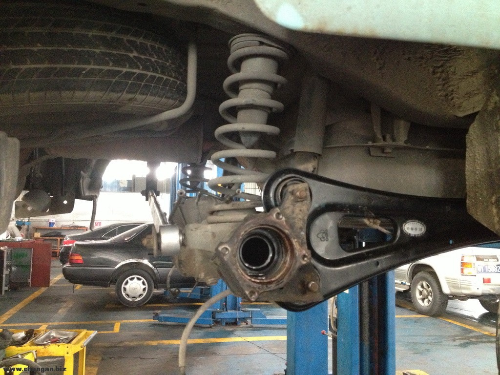

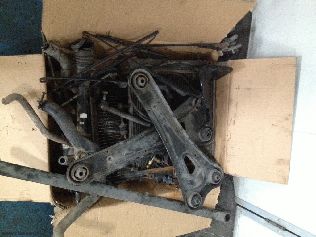

1、发动机维修,更换凸轮轴、曲轴、活塞、缸套等等。
2、波箱维修,更换同步器和其他需要修整的小部件。

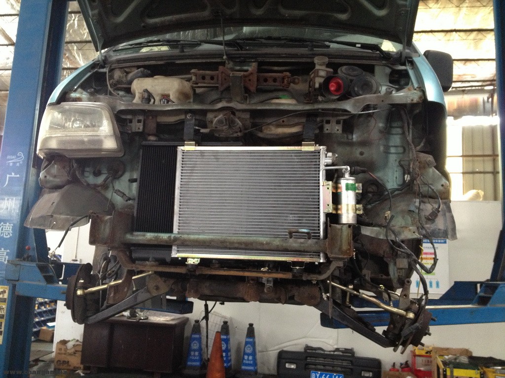

3、更换水箱、空调压缩机、空调冷凝网。

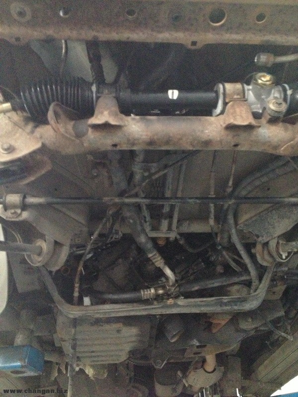

4、更换全车刹车碟、球头、拉杆等悬挂件。
5、更换方向机。
6、更换避震机,KYB的空气双筒。
7、内衬板更换、地毯更换。
8、全车喷漆改色。
剩下的迟些再补上!!
这次可以说,只有车架和引擎波箱外壳系旧的,其他基本都是全新的。发觉星星的配件真是够便宜,就是不知道配件的耐用性如何。

发表于 2013-4-21 19:49:49 | 显示全部楼层
楼主的车还有ABS? 羡慕啊
那么小的细节都被你发现了!!!你是看了前轮拉杆上的那跟传感器线吧  详情 回复 发表于 2013-4-21 20:09

发表于 2013-4-21 20:09:46 | 显示全部楼层
我星驰骋 发表于 2013-4-21 19:49
楼主的车还有ABS? 羡慕啊

发表于 2013-4-21 20:52:54 | 显示全部楼层
这车感觉到处都是锈,不如直接买个可以点的二手了
发表于 2013-4-21 21:29:26 | 显示全部楼层
你这个应该配的是474电装系统的原装日本进口发动机,带ABS,万一电脑坏了,就傻眼了,
