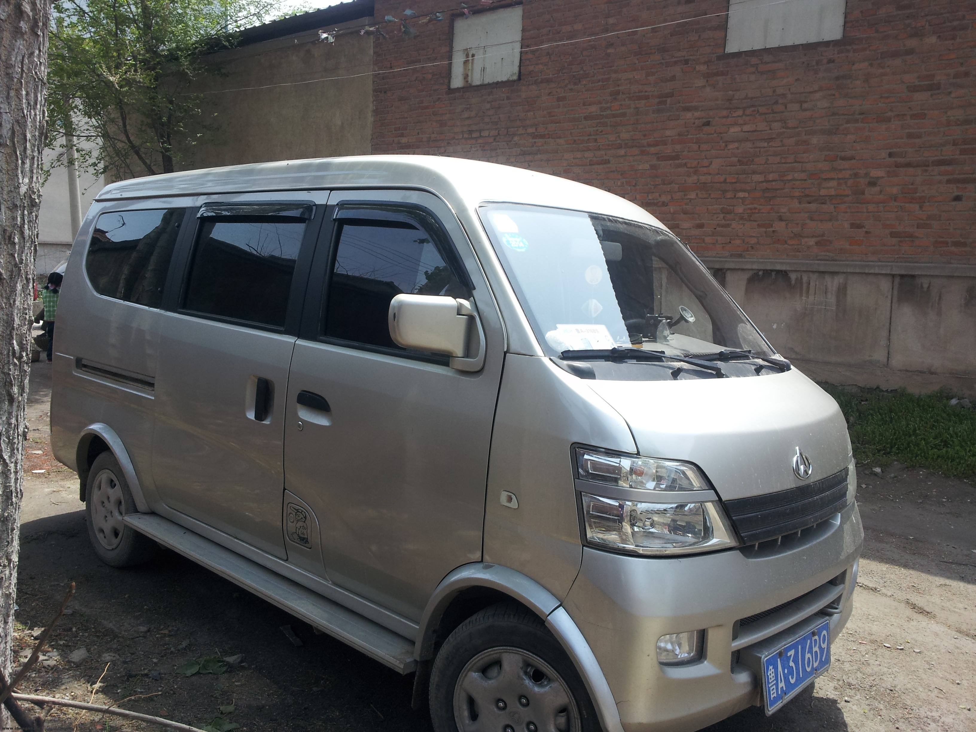

星2方向盘喇叭按钮不好按,所以改了一下,
本人感觉很好用尤其是转弯的时候
侧面

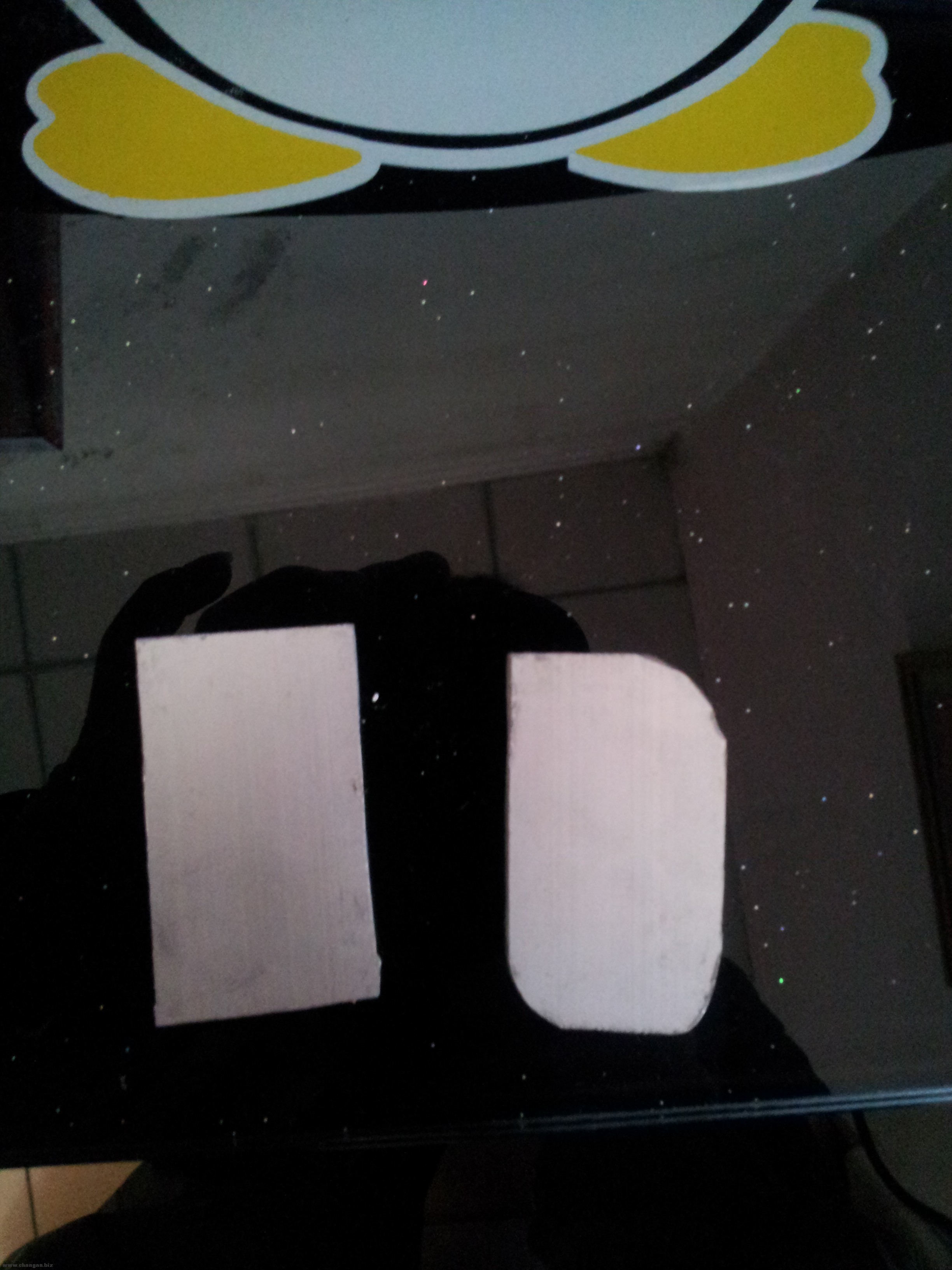

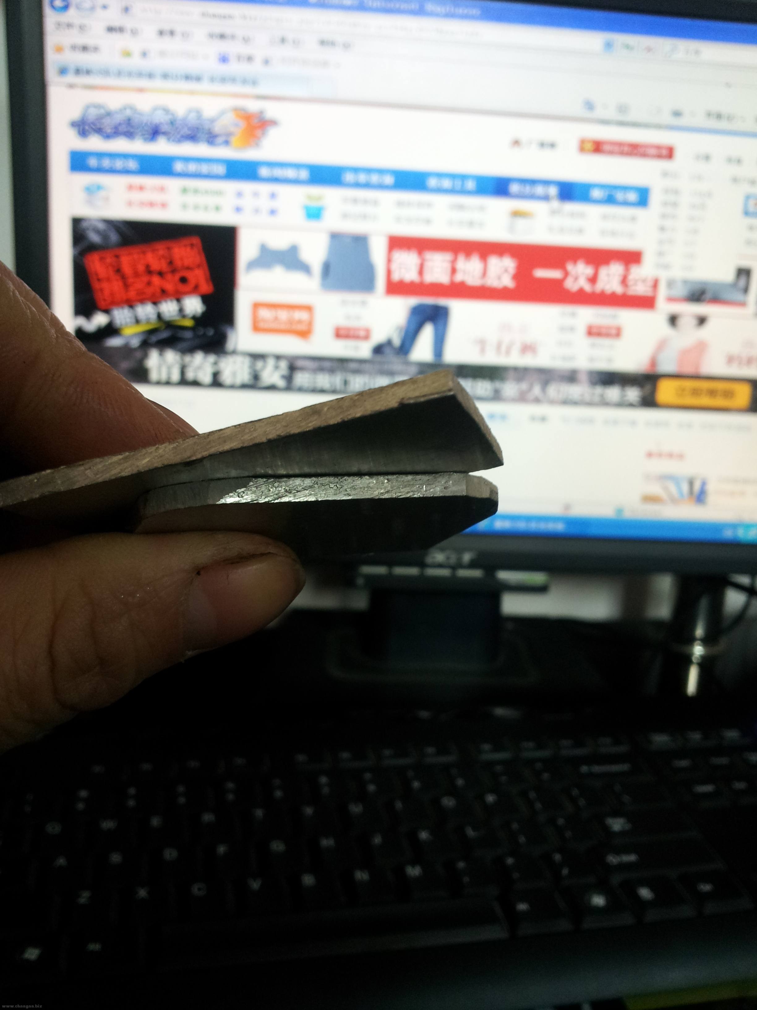

用的三毫米厚的铝板,用砂轮机磨出喇叭按钮的形状
再用锤子在软一点的地上砸成弧形,再用AB胶粘上就行了,
高一点的效果很好,不用低头找地方了。

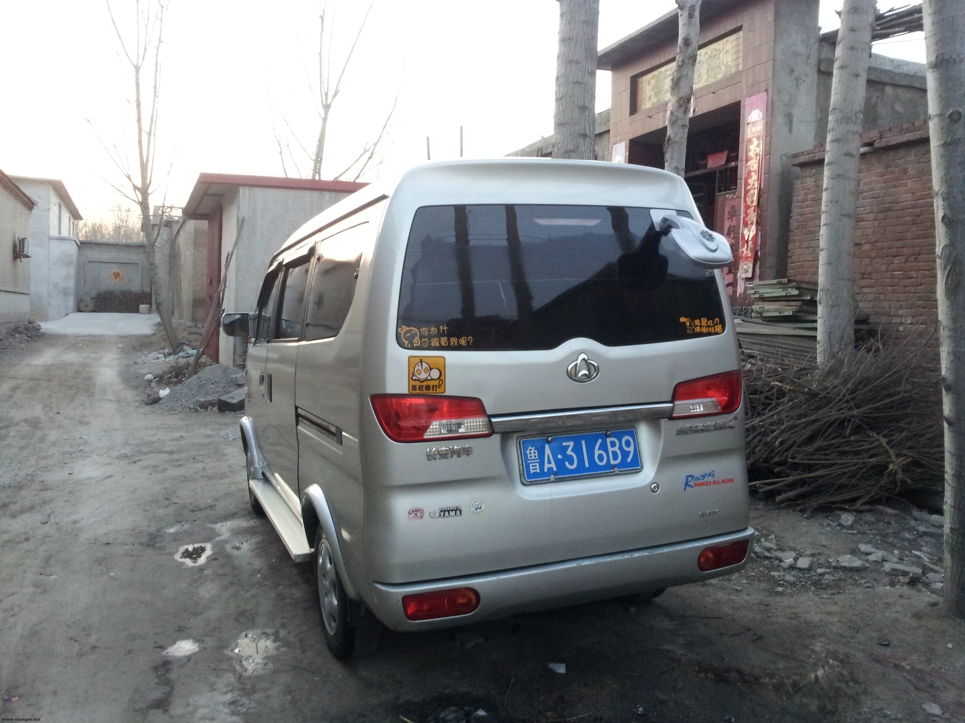

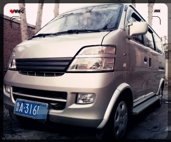

自己用碳纤维纸贴的ABCD柱,贴纸40元一平方。
早就加装的照地镜35元
自己安得轮眉全套80元,纯手工打造的踏板
用的铝合金门的门边,好像总共花了不到200元。
这两天正在研究14寸轮毂和后碟刹。
就这些了电脑水平不行。
