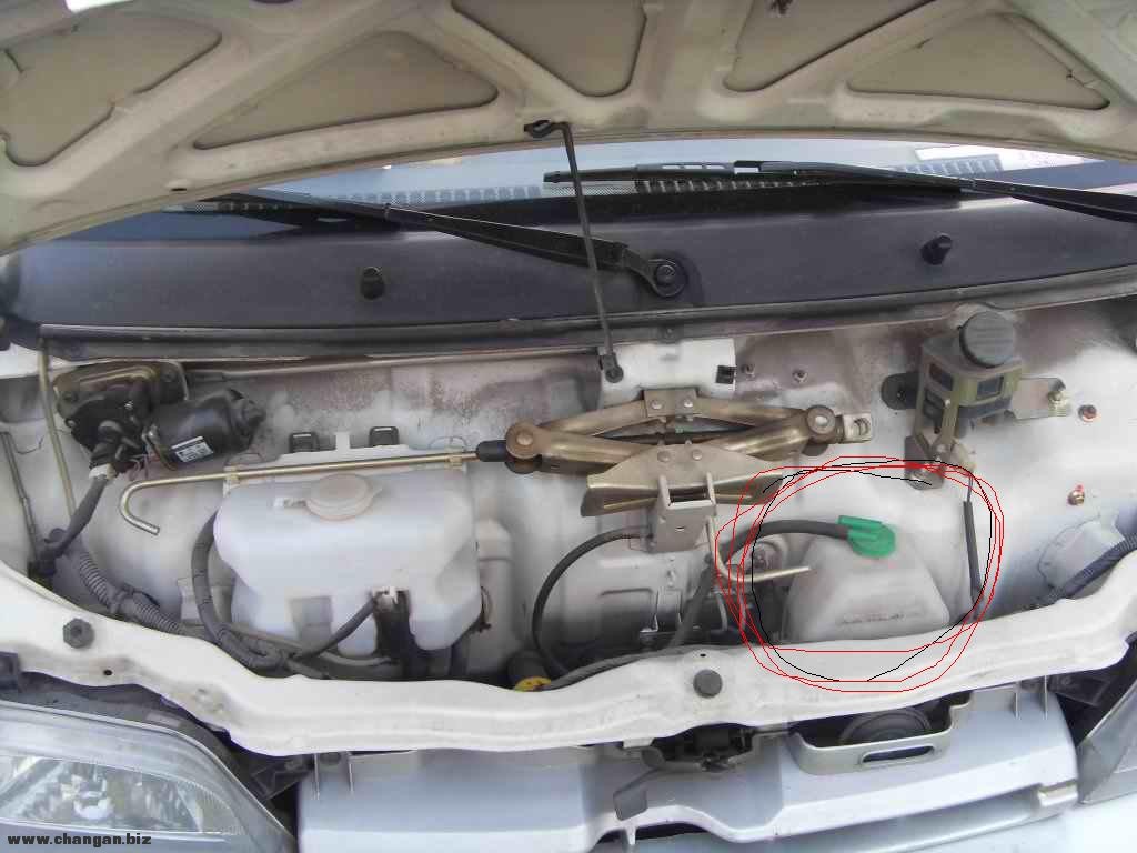

新手上路 求各路 老师 讲讲图片里面那个画圈的是干什么的

备水壶,装防冻液的。

备用小水壶 。

学名:副水箱。。。

副水箱。。。  车子 要经常往里面加水!!!!!!

副水箱对了,加水就不正确了,应该加质量稳妥的水箱防冻液,这个水箱的主要目的是存储防冻液和与水箱间的呼吸(水箱温度高时防冻液流入副水箱,水箱温度降低后流回水箱中)
对头,加水,时间稍久,就容易出毛病。。必须正品水箱宝或防冻液。个人比较支持防冻液。一样的效果还可以防冻。。  详情 回复 发表于 2013-4-21 00:26

正解:lol
