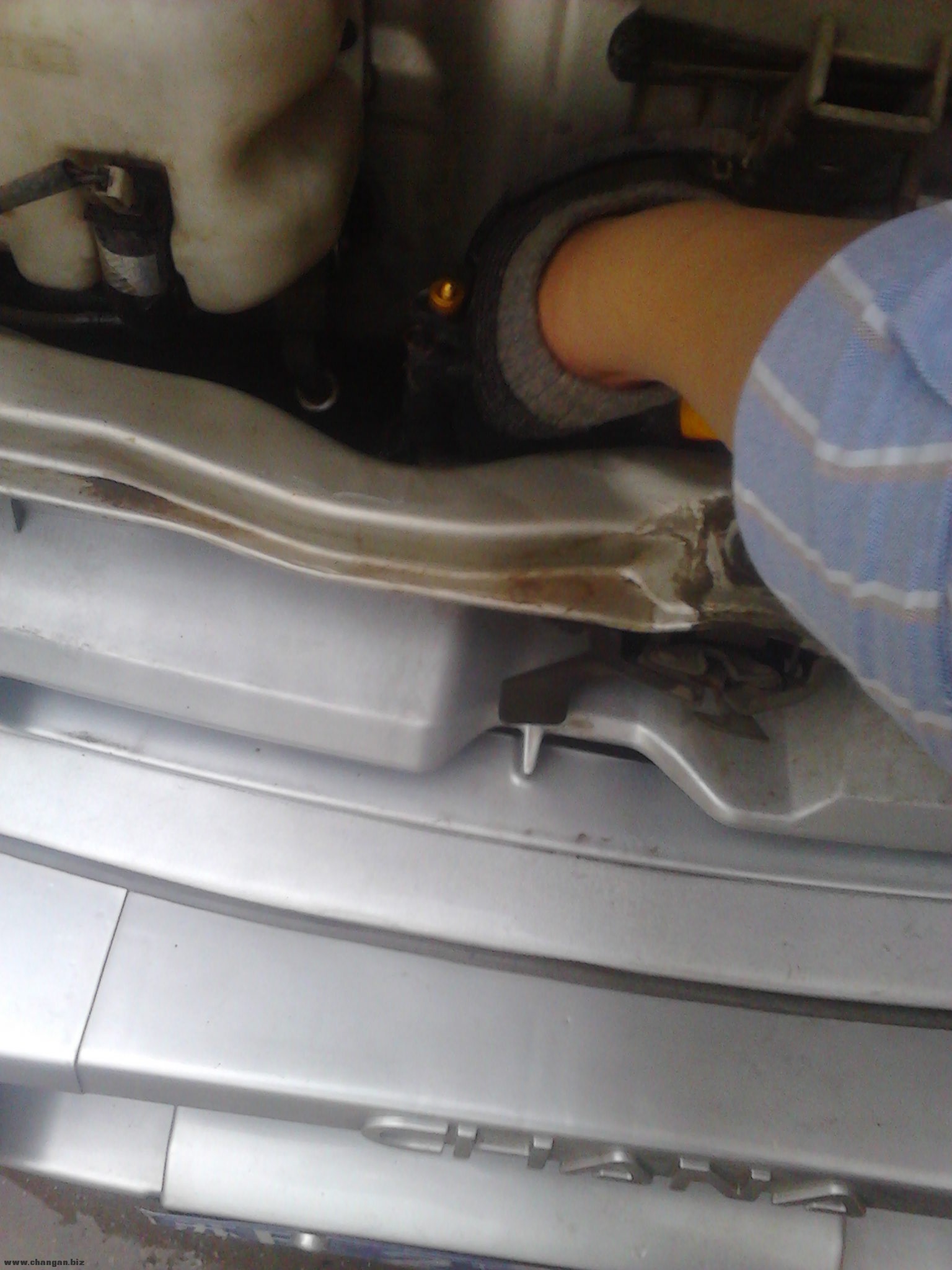

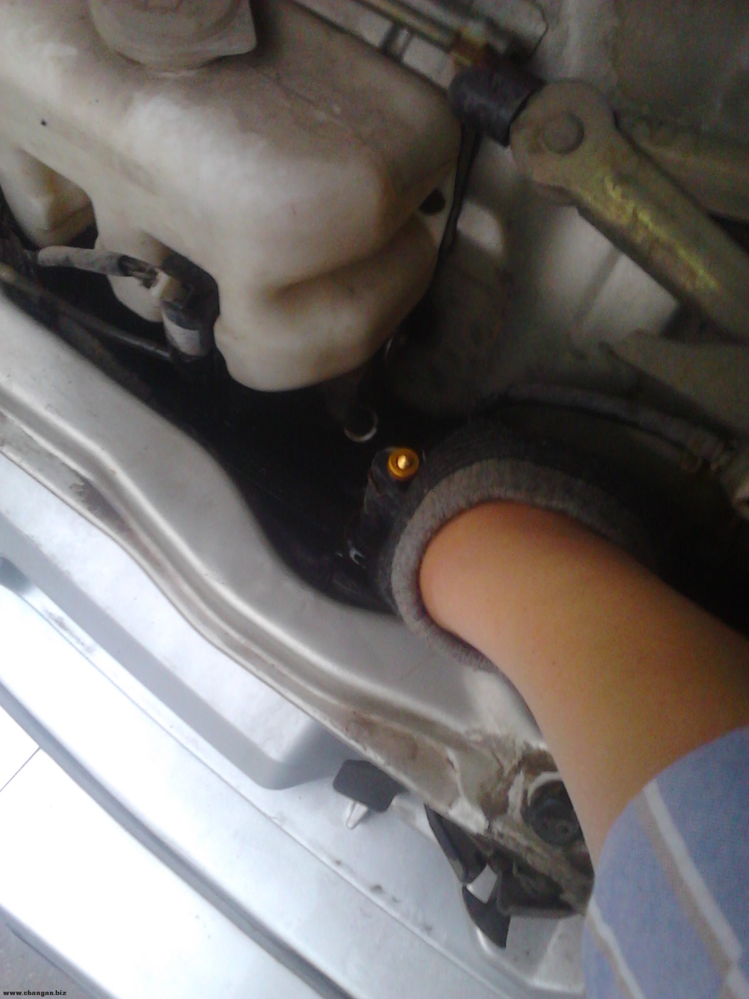

5、打开水箱下出水盖(慢慢拧开,谨防因水箱内水温烫伤);

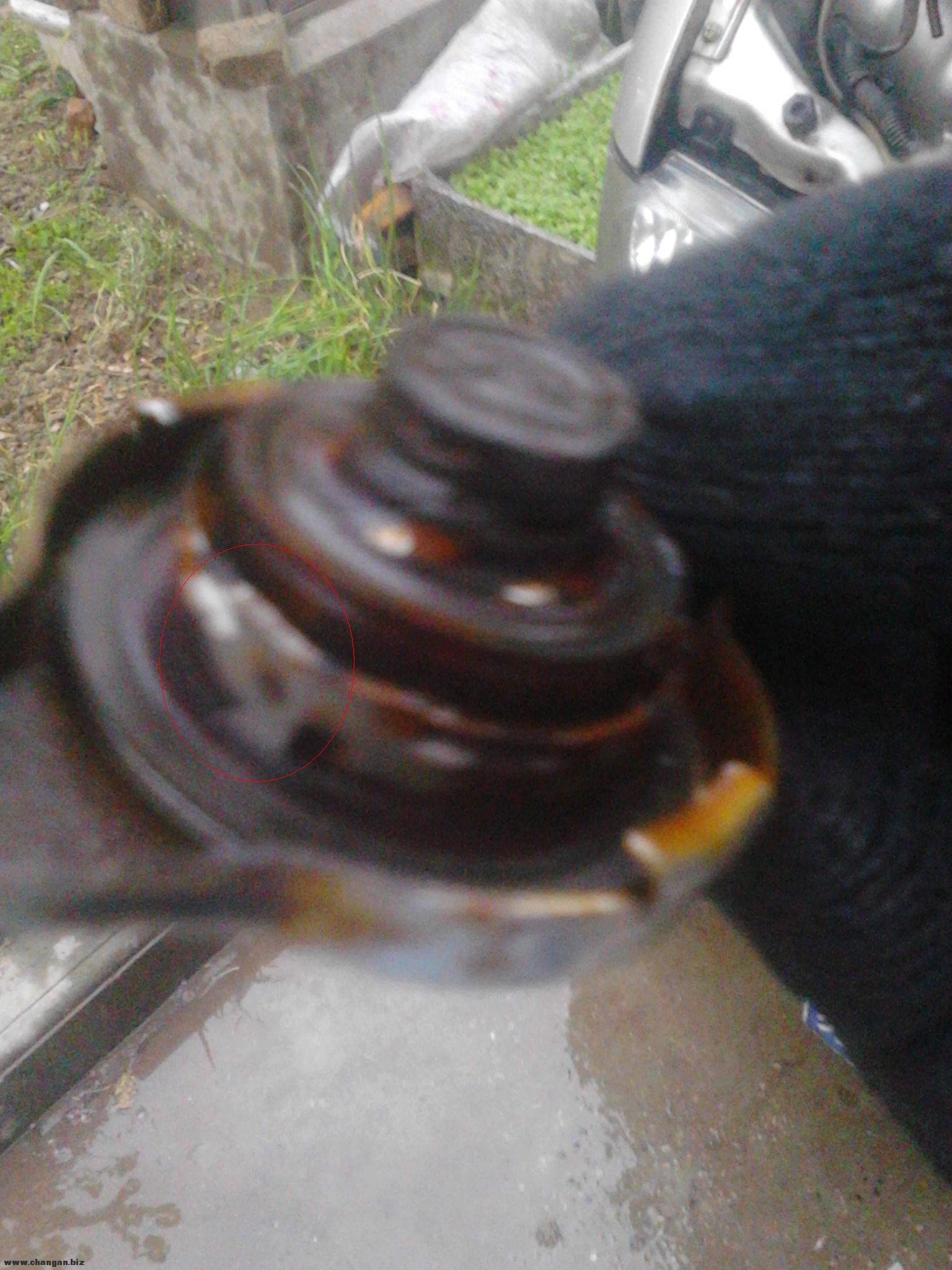

6、拧开水箱上盖,

8、拧紧水箱下出水盖,加入冷却系统清洁剂;

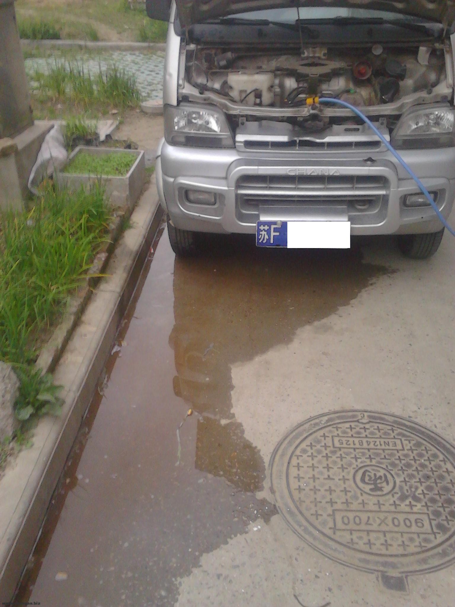

12、准备好一套高压洗车水枪;
13、发动引擎等水温表到正常温度等大约30分钟;
14、关闭引擎;
15、打开水箱下出水盖(慢慢拧开,谨防因水箱内水温烫伤)排出所有污水;
16、拧开水箱上盖,将高压水枪对接水箱上口;
17、发动引擎(注意在发动引擎即开始让高压水枪对水箱进行供水 ,即能排出缸内和循环系统内的所有污垢,反复4到5次的操作就能将污垢排尽,等水箱下出水口的水都成清水);

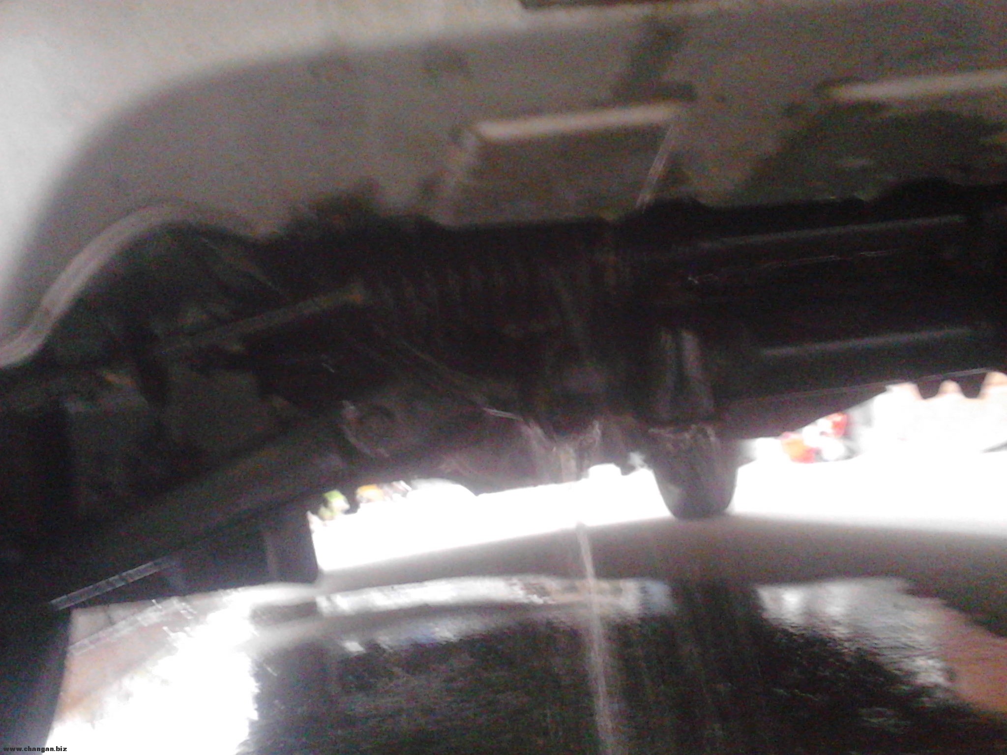

再补几张图,其中有一张虽然看不到水箱内清洗的结果,但从水箱上盖及地面的污水就可以看出洗得还是有效果的!没人看自己先顶起!
