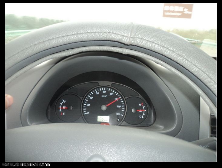

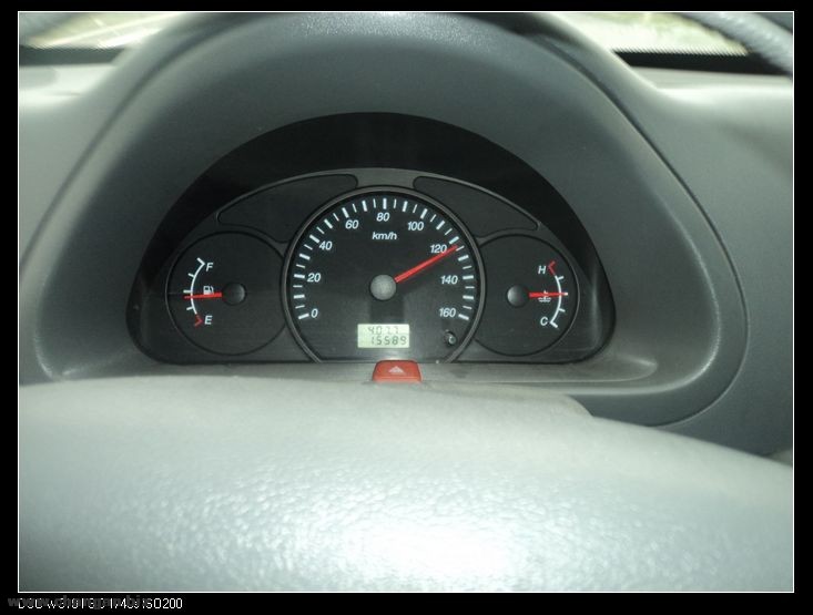

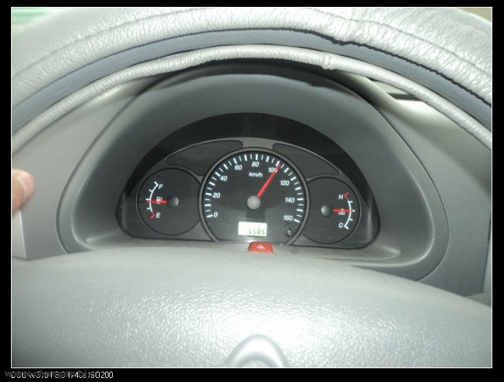

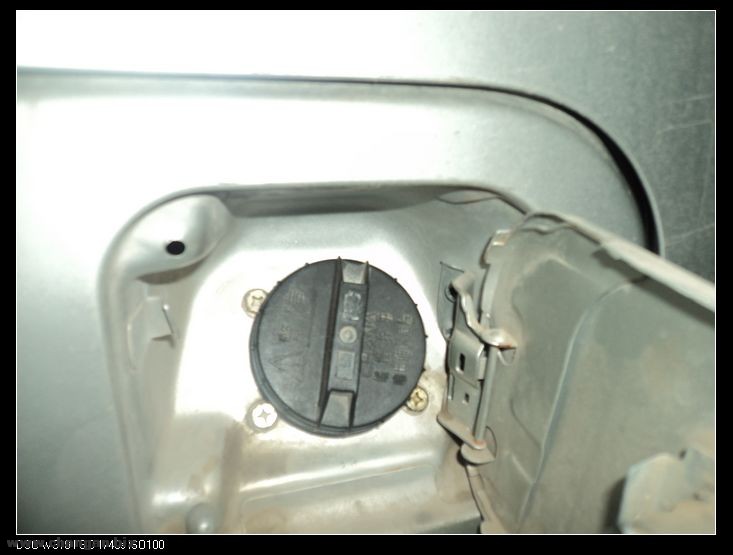

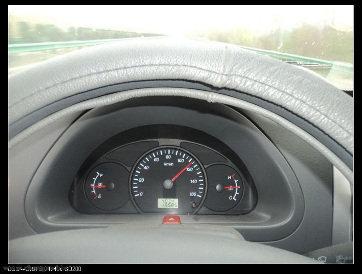

前几天跑了一趟武汉,轻载上的高速,一般110迈的时候蛮舒服,超过115迈以后,方向盘发抖!130迈的时候更加严重!随便上几张图大家看看!还有就是我的油箱盖很不容易打开,拧上去也很费事!有时蛮怕加油!不知道大家的油箱盖好拧吗?

邮箱盖子是因为角度问题,你打开的时候用手往上扳机下,在哪个铰链地方搞点油就OK了

方向盘发抖轮胎做完动平衡就不会抖了!

高速130方向不抖,开油箱盖没有什么技巧,关的时候内部棘轮会响,响2-3声就已经拧紧了,再用力容易拧坏。

油箱盖连接处我打了机油的,还有每个加油站的小姑娘都打不开,根本拧不动!
