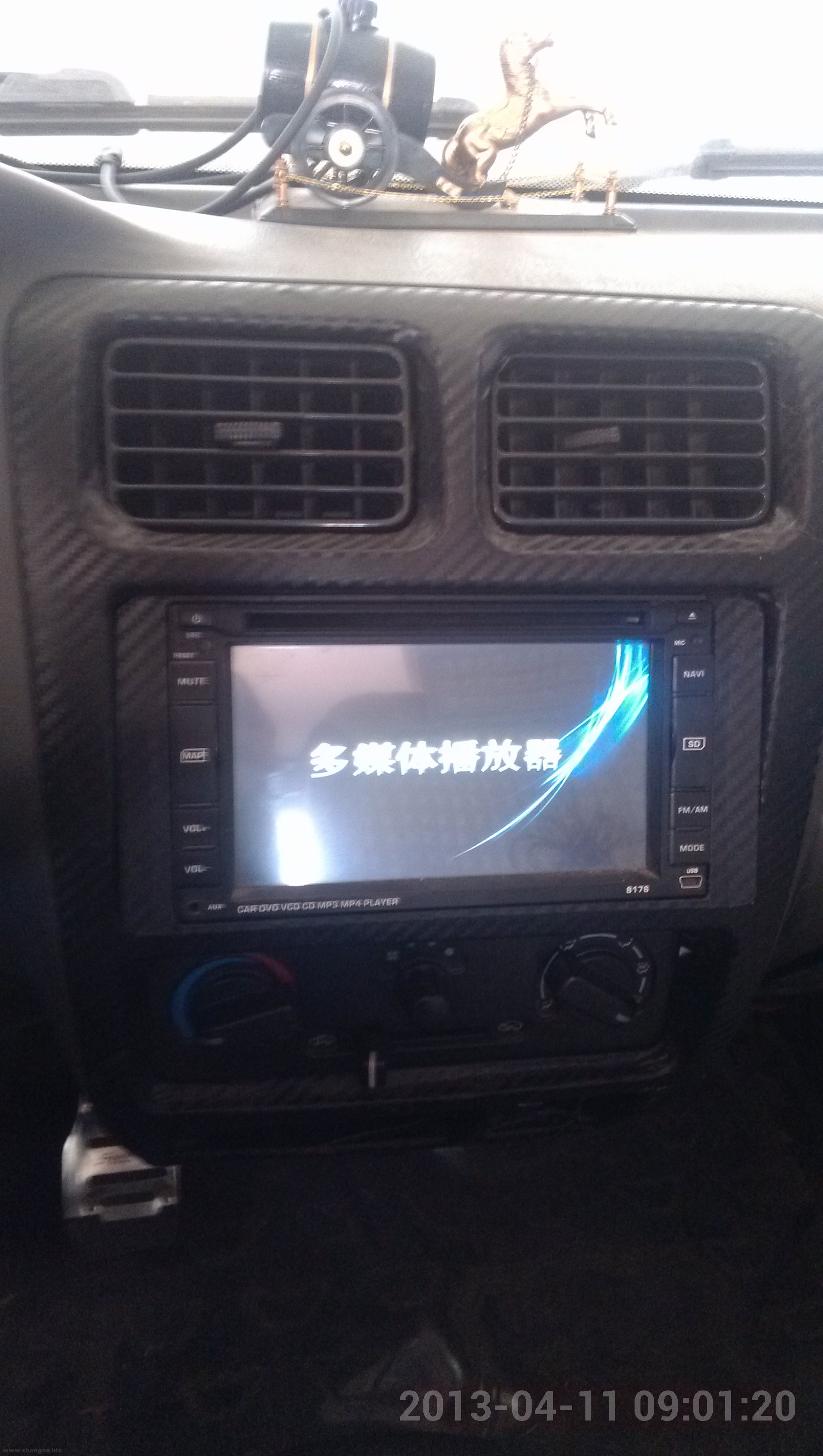

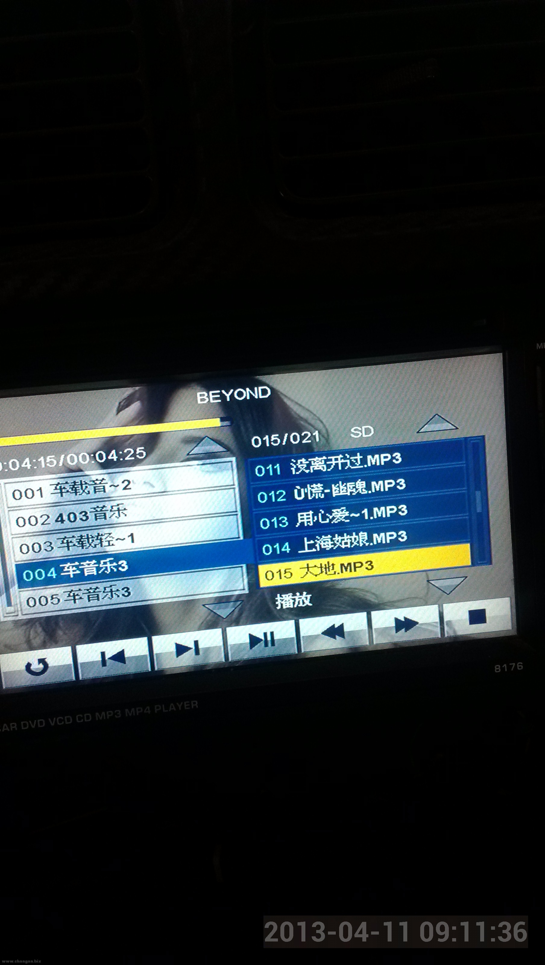

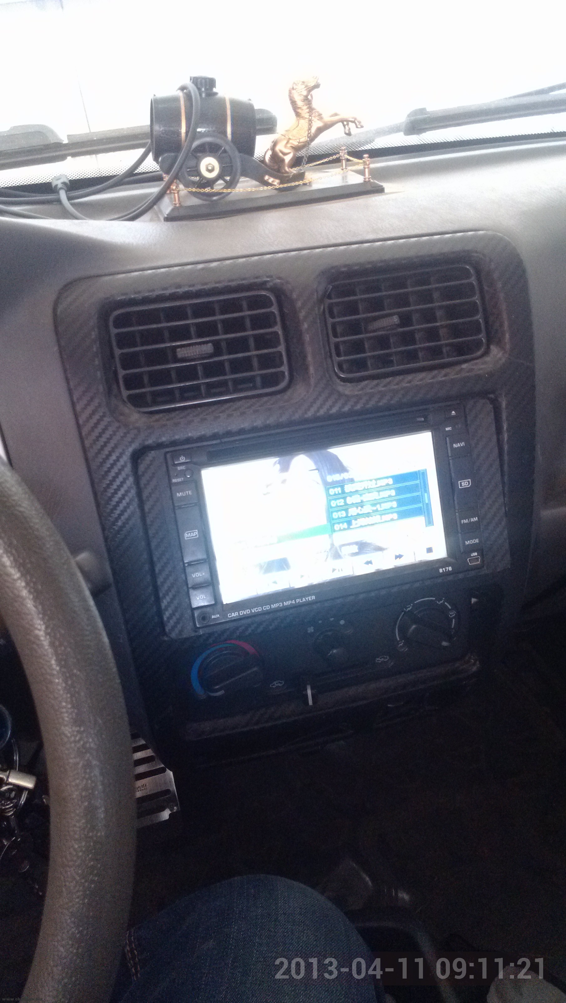

中控台,导航dvd 一体机   花1000多米,改的,和一个倒车摄像头

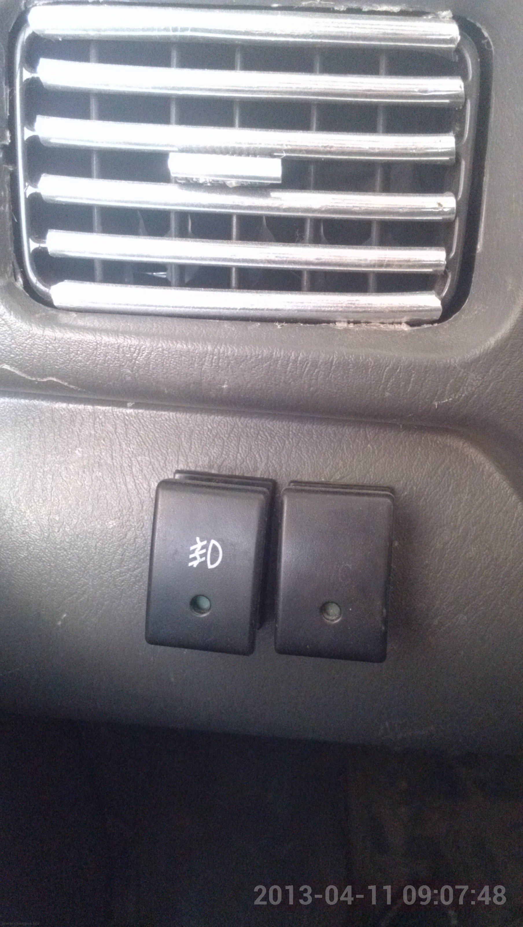

雾灯和空调开关改在这

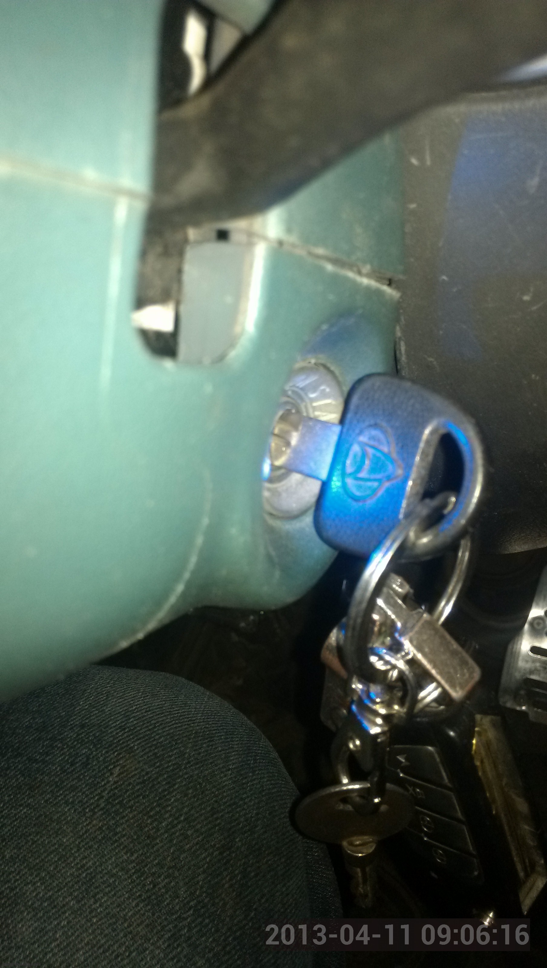

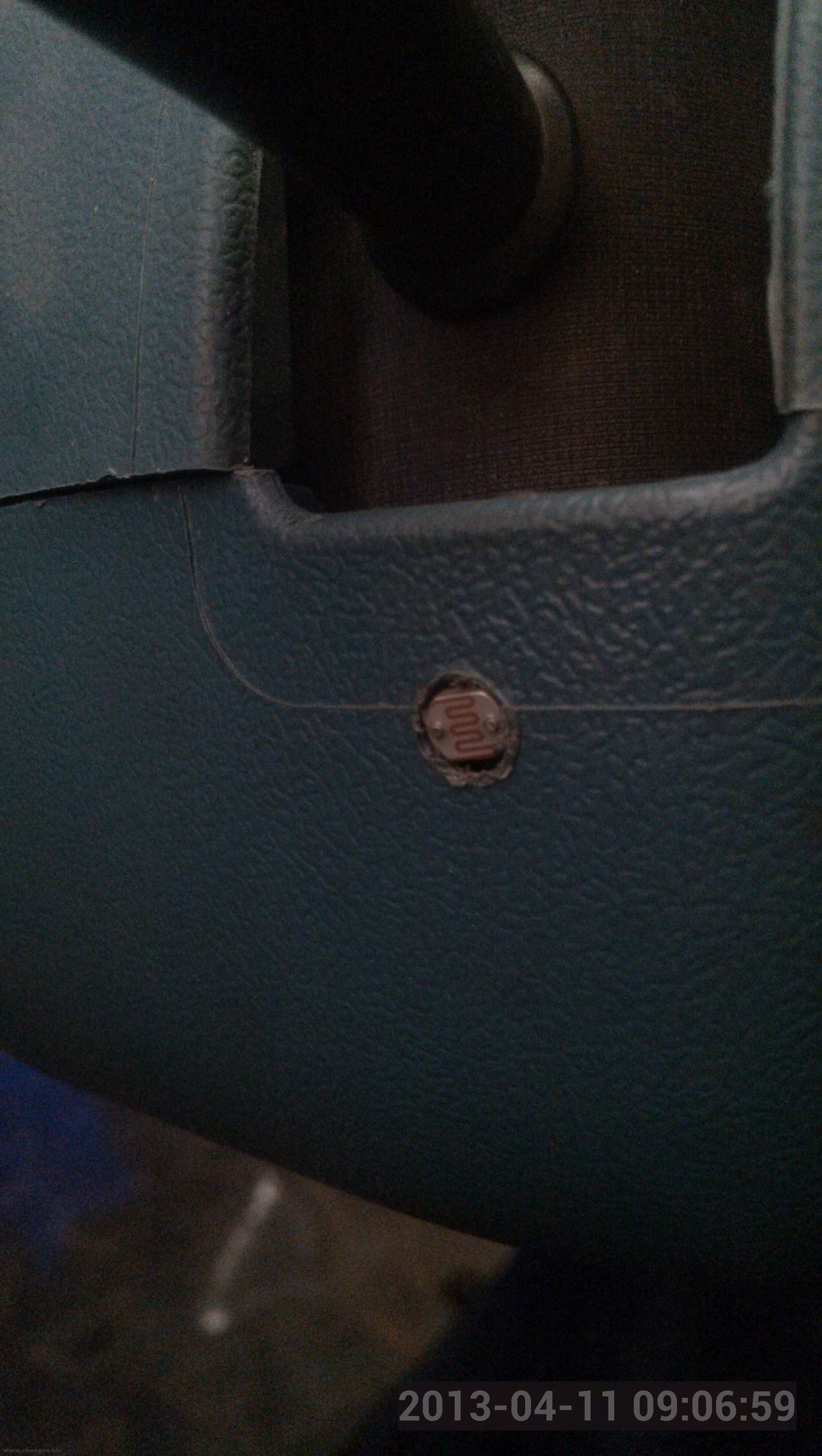

钥匙孔,改天该成,吧友用塑料瓶口,就好一点,

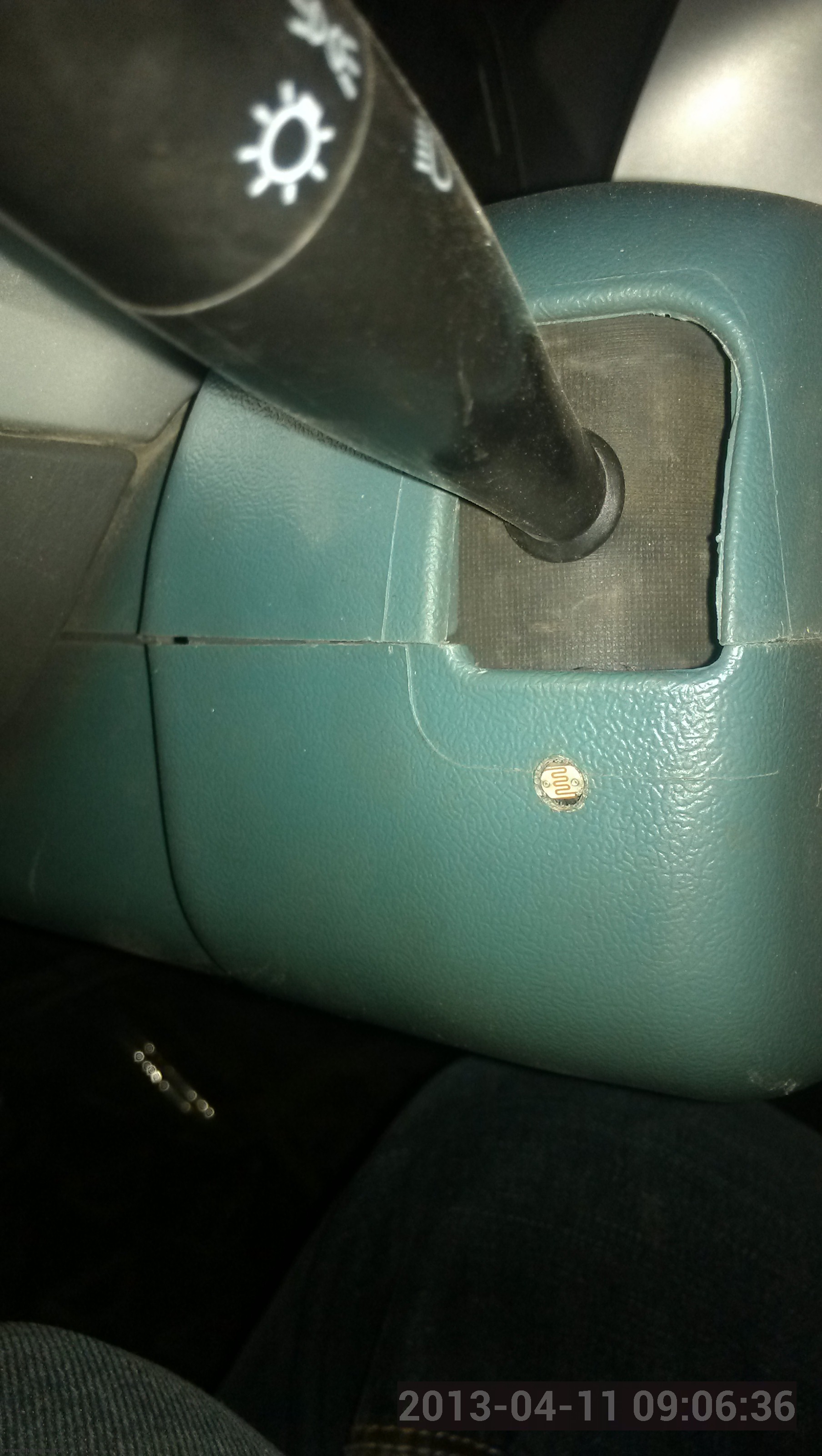

光敏电阻,控制钥匙孔灯,里面还有个震动的触点,钥匙孔灯亮条件是:光线暗+震动

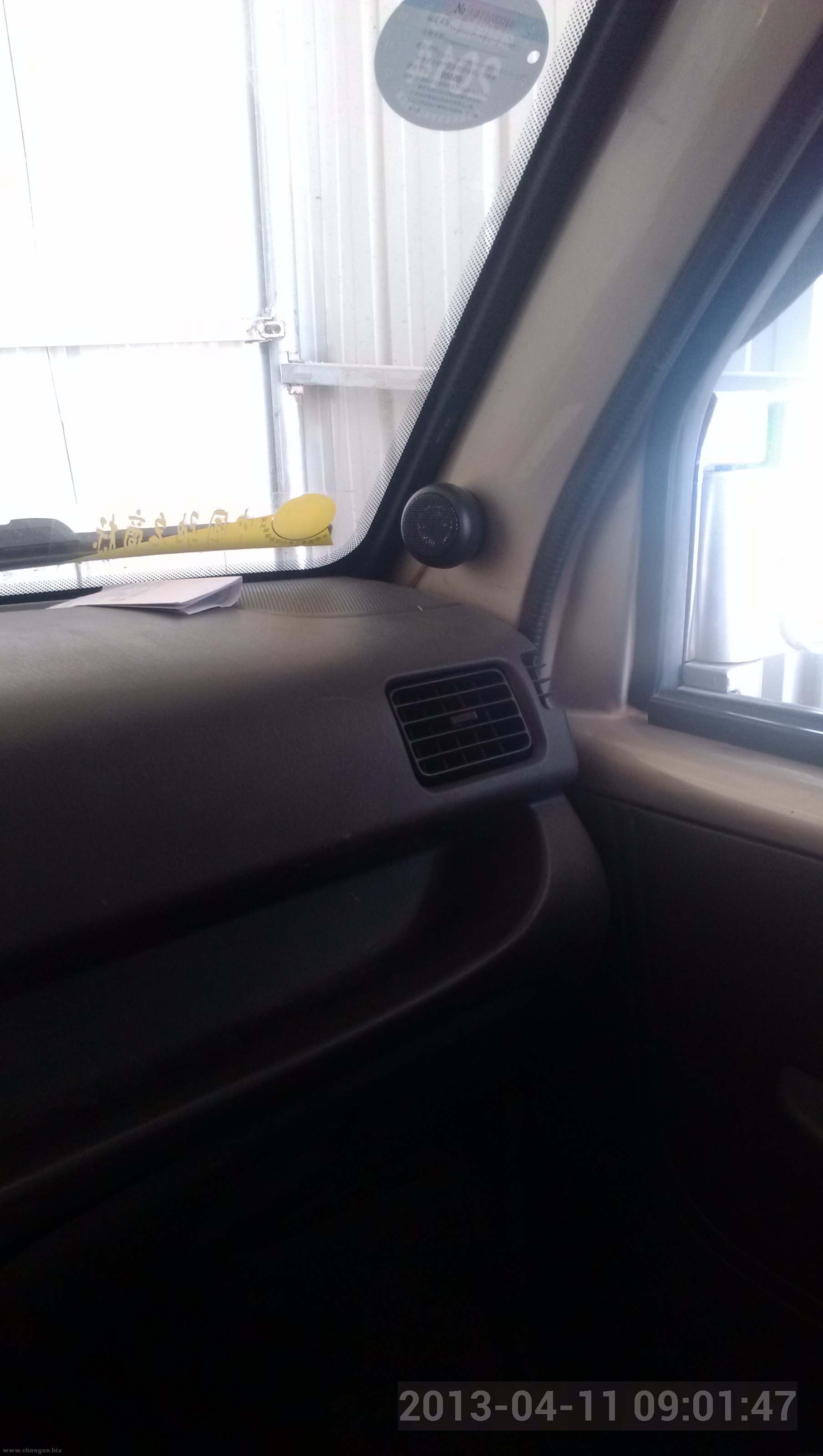

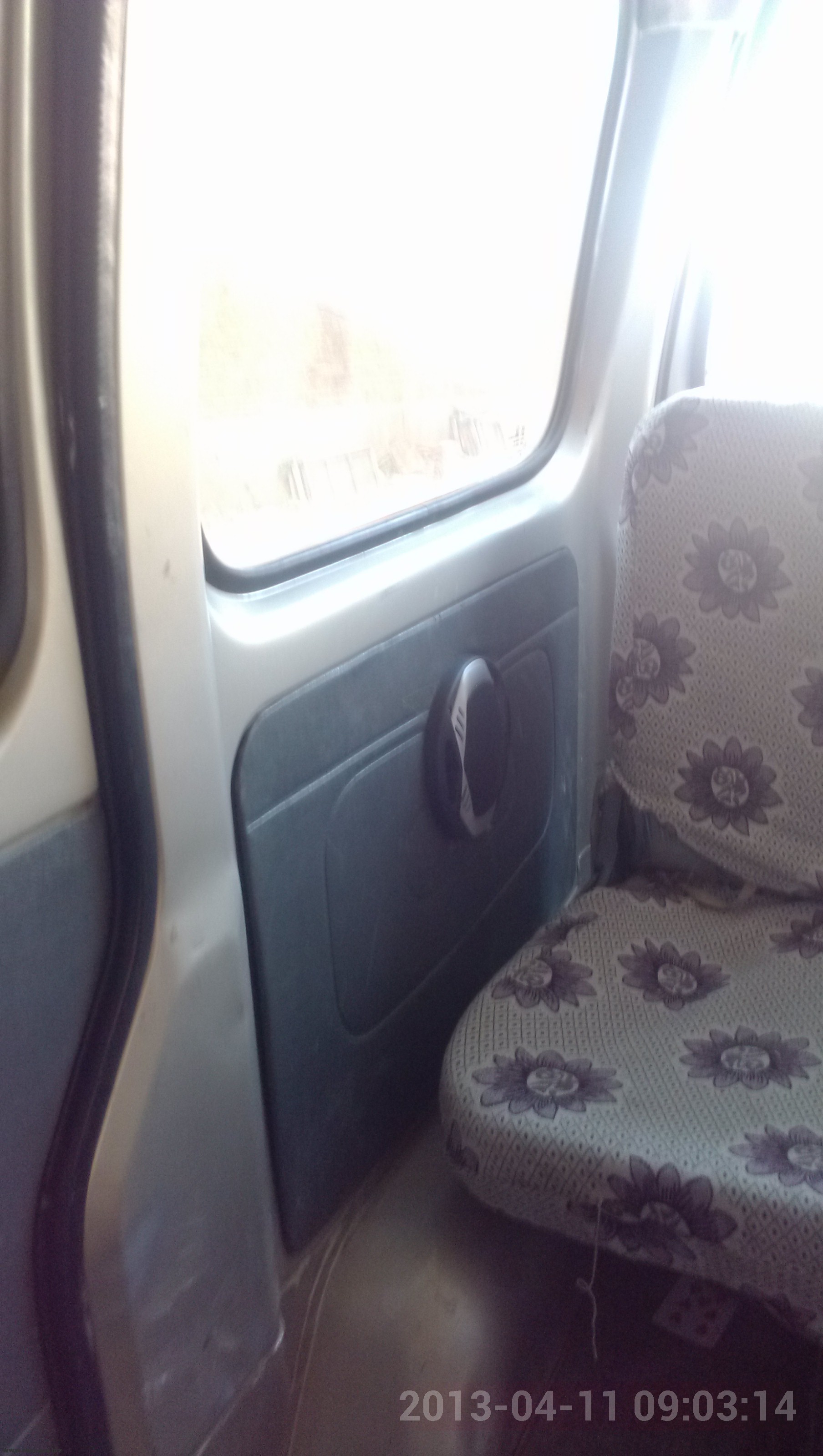

音响简单的升级,仪表台换4寸,同轴的,加个高音喇叭, 我不是发烧友,关键是没米  有钱我换奥迪a8  没钱啊
后面5寸同轴的,但是没低音  难受死了,还没有原厂喇叭舒服    准备找个好一点低音音箱放在中排,

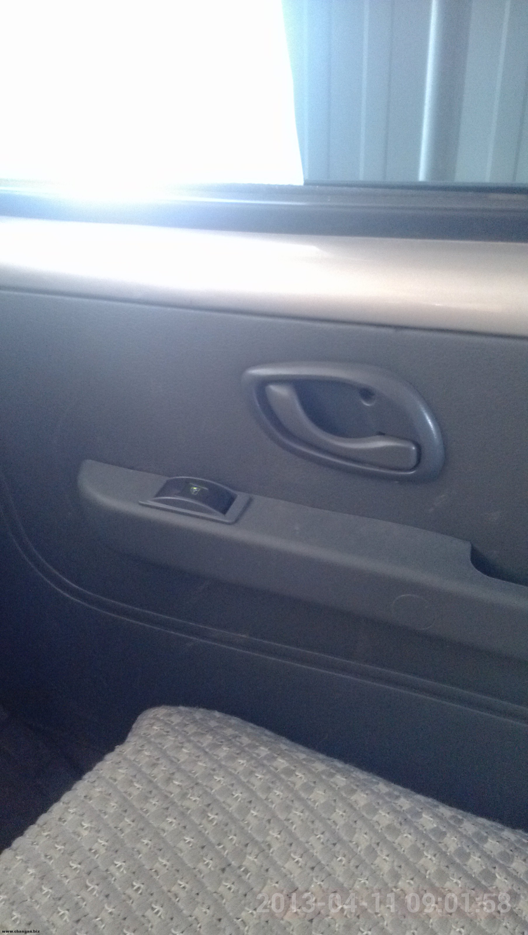

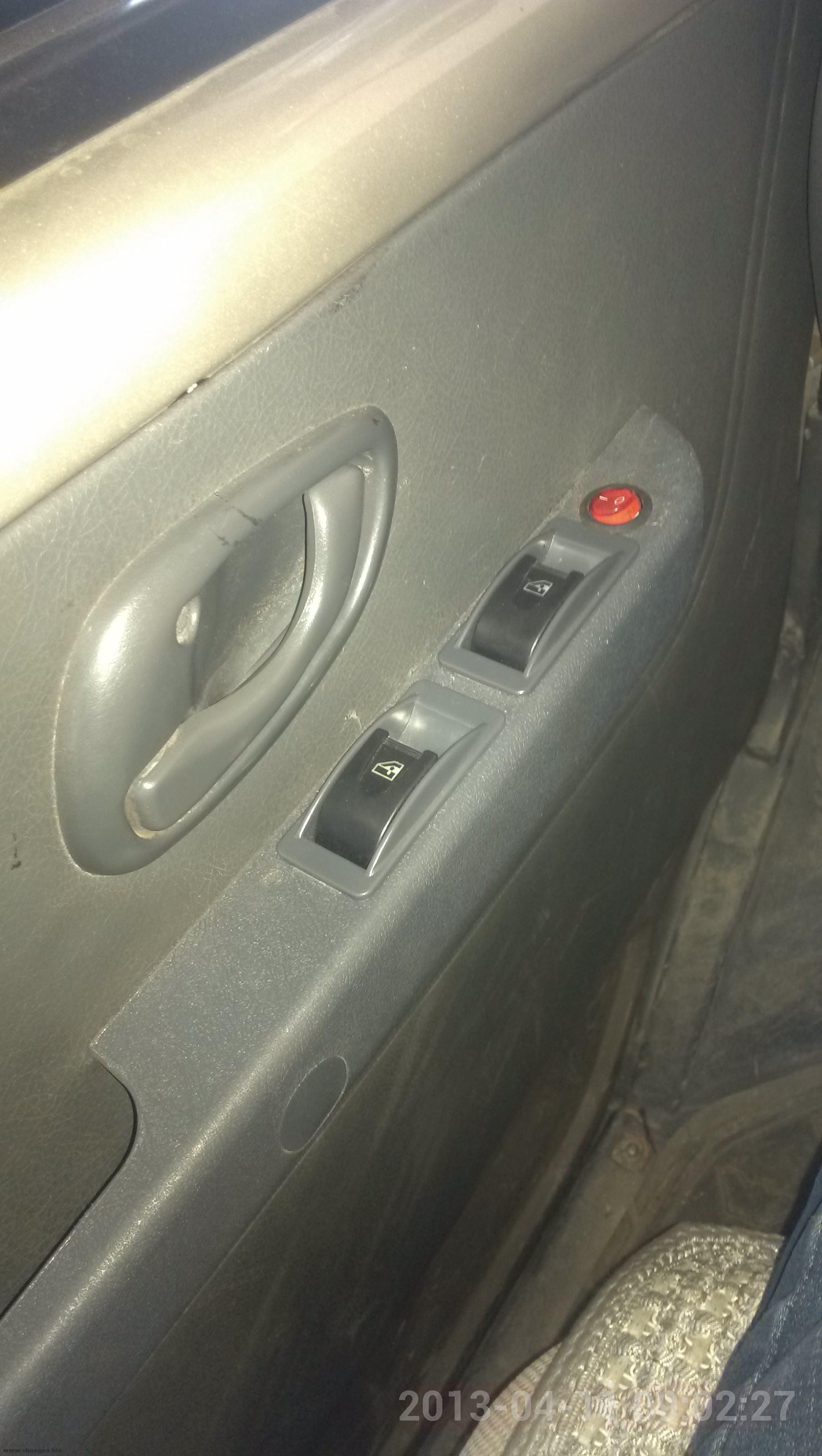

上几天改的电动窗,红色开关 自己加个副驾驶安全开关
没有豪华内饰板,吧友有货的,联系我啊,

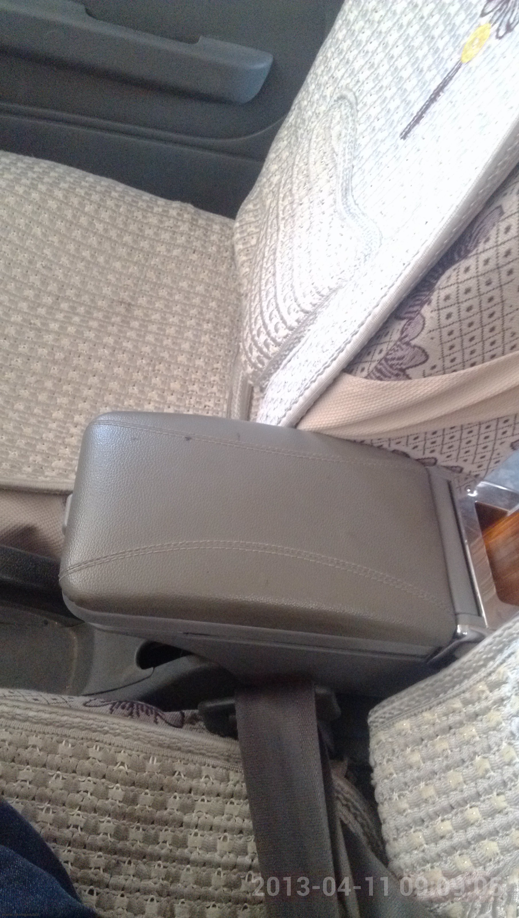

中央扶手,质量真差,用了1年了  下面有一层被压碎了,被拿掉,正好高度适中     下次买好的,好友质量好的推荐一下啊

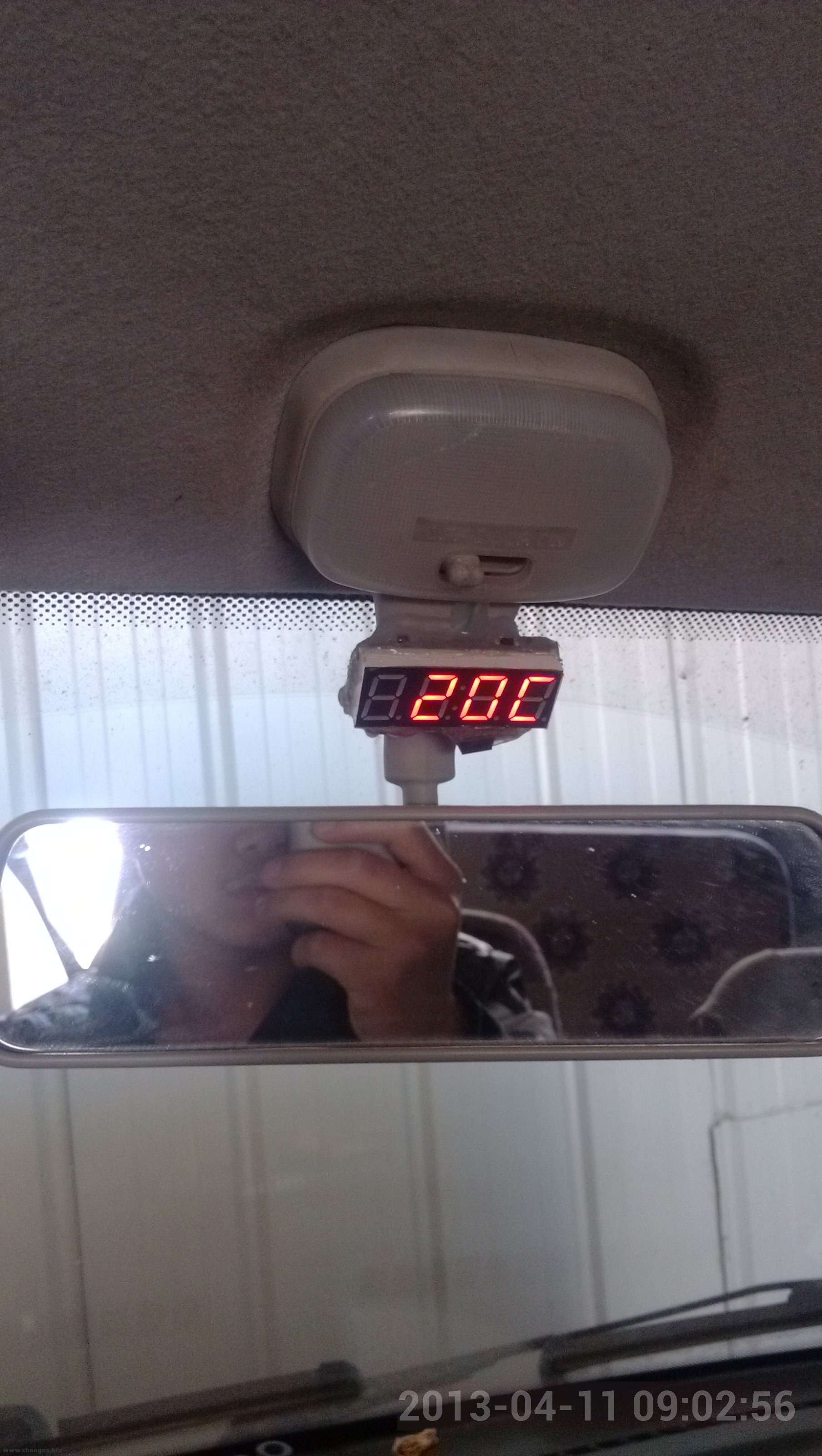

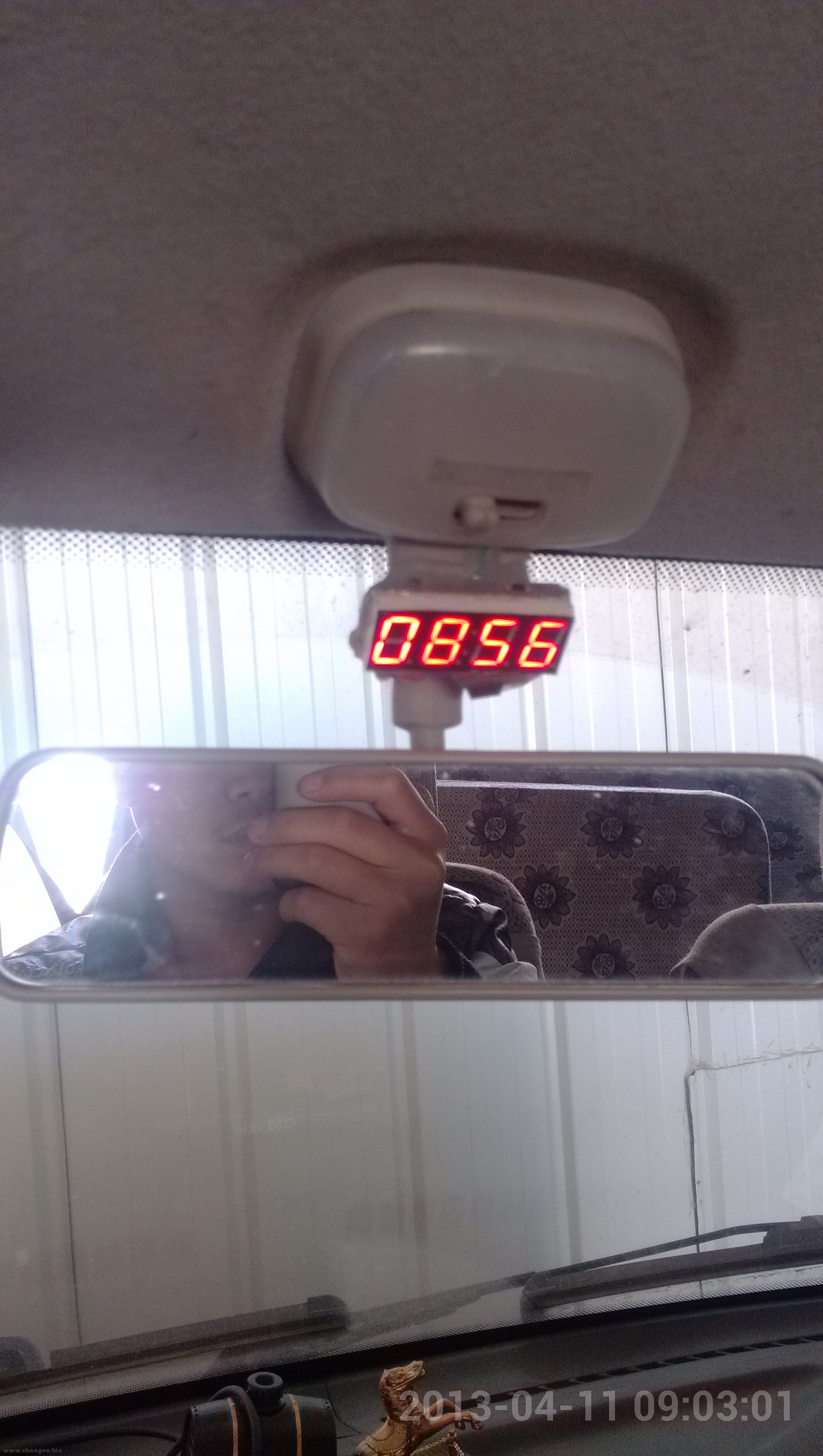

自己改的温度和  电子钟   24小时亮,带记忆断电  5v供电,加个7805稳压一下就行了,耗电有限
时间 和手机差几分钟,没调好

发表于 2013-4-11 22:47:03 | 显示全部楼层
导航可以直接放进去吗
发表于 2013-4-11 23:06:37 | 显示全部楼层
不错不错
 楼主| 发表于 2013-4-12 20:31:45 | 显示全部楼层
北极星1111 发表于 2013-4-11 22:47
导航可以直接放进去吗
是的,空间可以的饿

那个光敏电阻很新鲜哈
