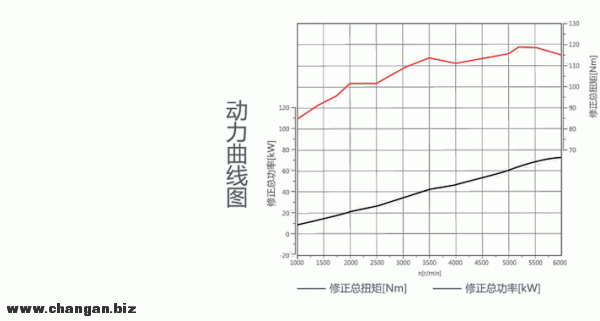

152711e428hx85reernjed_gif_thumb.jpg 以上是近日坛内曝出的搭载在欧力威上的e12发动机功率和扭矩曲线图,同样这款发动机也搭载在新长安之星和新金牛星车型上,也是长安微车未来几年的主打机型,由于是新型车及大部分车主尚未跑过磨合期,实车作业较少,同时试驾过新老车型的坛友作业更少,加之媒体上车托无处不在,4S试驾车型甚少,导致对这款机型的评价莫衷一是,为此暂将该发动机在各转速段对应的扭矩值列出来,拟作抛砖引玉吧!1000转时输出扭矩为84N.M,比465发动机3到4千多转时最大扭距还大6N.M;1500转时为93N.M;即可达到二代466发动机4000多转时的最大扭矩!2000转和2500转时为102N.M,即可达到474发动机3到4千转时的102N.M的最大扭距!3000转为109N.M,即可达到荣光B12发动机4000转时的最大扭矩;3500转上升为114N.M;4000转降为111N.M;4500转又回升到114N.M;5000转为116N.M;5500转为输出最大约119N.M;接近哈飞骏意120N.M的最大扭矩;6000转时又回落到115N.M.抛开变速箱和主减速器的匹配问题,就单一的发动机性能大家怎么看?实车试驾过的车友有多少?不知哪位同学手里还有C13、474、465的图?

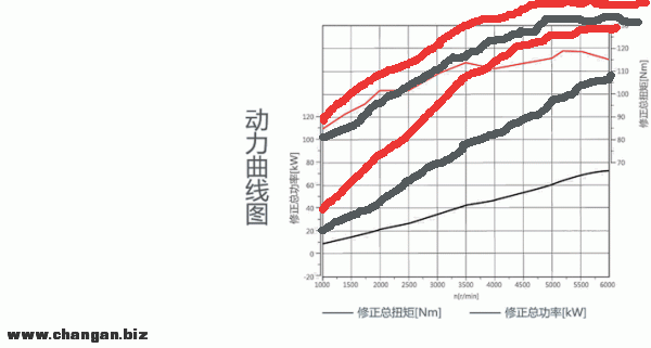

红线474 黑线465 手抄图。{:soso_e113:}
 楼主| 发表于 2013-4-8 19:44:49 | 显示全部楼层
成都之星 发表于 2013-4-8 19:40
红线474 黑线465 手抄图。
波音747!!!;P
474秒杀E12完全合理,1.3比1.2好。  详情 回复 发表于 2013-4-8 19:45

 楼主| 发表于 2013-4-9 14:55:00 | 显示全部楼层
毛先生 发表于 2013-4-9 10:15
觉得那功率有点不靠谱的.或都有水份,1.2的车,功率跟人家1.6的车差不多....虽说,铃本的发动机的排量小功率大 ...
倒是觉得功率不咋样,都在后半段,扭矩夸张像有水分。各转速对应的功率如下:1000转为9KW;1500转为15KW;2000转为21KW;2500转为26KW;3000转为35KW;3500转为42KW,3300转才达到465的最大功率;4000转为46KW;4500转为52KW,4300转才达到466的最大功率;5000转为60KW,才达到474的最大功率;5500转为69KW,才达到C13的最大功率,6000转为72KW,才接近哈飞骏意1.3的最大功率!
