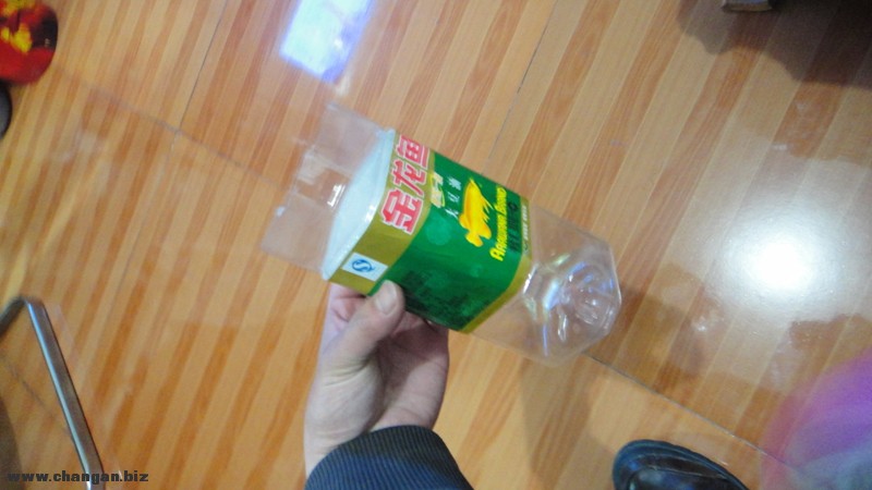

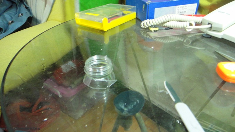

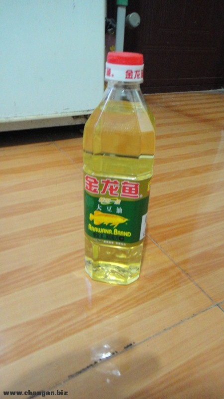

首先第一步就是选材,我量过长安之星的点火开关直径是25MM左右,那么我们选的环肯定要大于25MM,找来找去发现只有色拉油瓶的口径是26MM,这个大小刚好。
第二部进行初步的改造,把油洗干净就不用我说了吧。剪下瓶口。

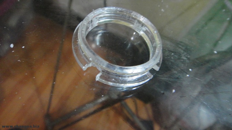

把瓶口下面削平整了,瓶口上面的部分也太长了点,得切掉。

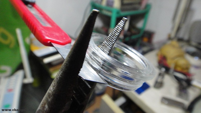

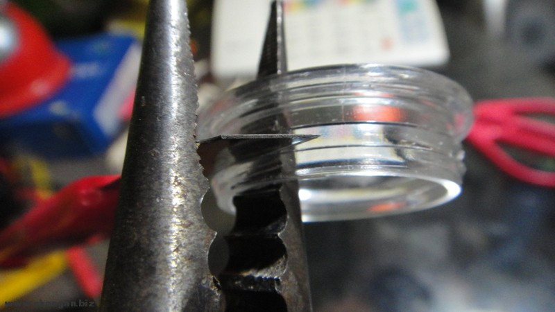

这个玩意很硬,稍微不注意就会弄伤手,教大家一个好方法。
美工刀对准了要切得地方,然后用老虎钳夹一下,很容易就断了,而且切口整齐,安全方便,还来得快。

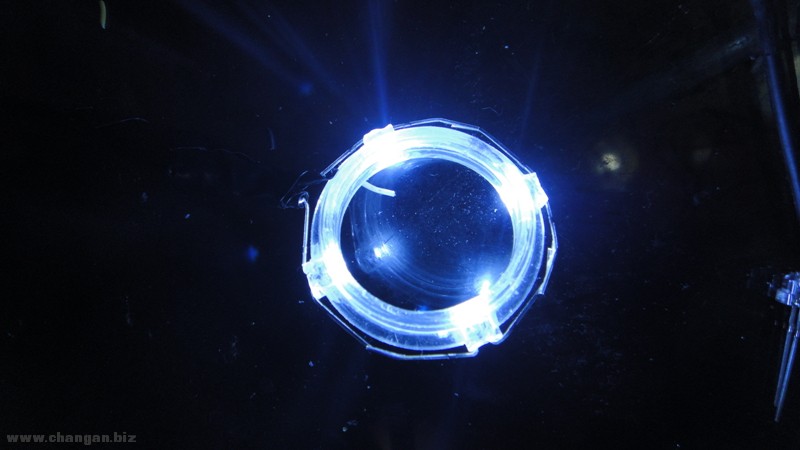

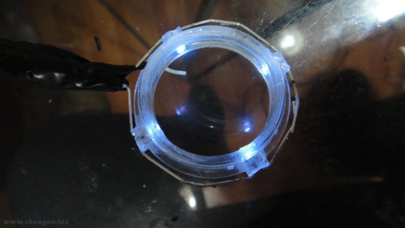

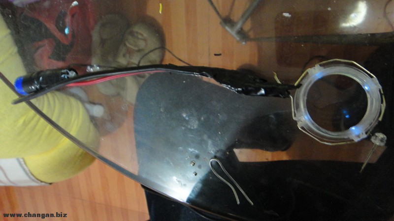

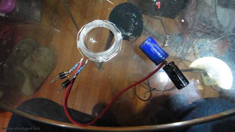

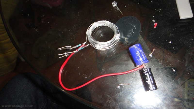

第三部,在瓶口边缘切口,切这个口的时候要比照LED灯珠的大小,太大或者太小都不适合安装灯珠,之前有朋友做的是切3个口装3个灯珠,但是3个LED灯珠用12V的电,分到每个灯珠上面就有4V的电压了,电压太高,影响使用寿命,还要加电阻,我觉得麻烦,不如来4个LED灯珠,每个灯珠用3V的电压,这样使用寿命长,不会轻易被烧坏。

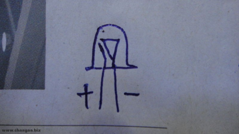

第四部就是安装LED灯珠了,我用的是普通家居灯里面用的,我是卖灯的,这个玩意多。灯珠放到对应的位置之后用502胶水粘好。注意灯珠的正负极头尾相连。
焊接

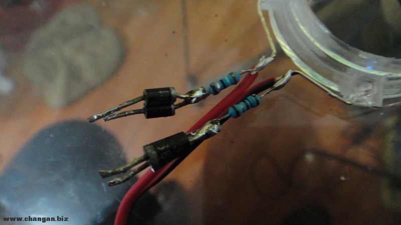

我串了2个限流电阻,其实这个用处不大,只是保险起见。
加了2个电容,没找到合适的,只是用了差不多的代替一下。
加了几个二极管,方便多路控制。比如说开小灯的时候可以亮,开门的时候也可以亮等等。
第五步就是接电线和绝缘处理了,用电工胶布包起来就行了。
检测一下,用16V的直流电压测试,试点5分钟,没有问题。
断开电源,电容有一定的效果,但是效果不是很好。暗的快了点。

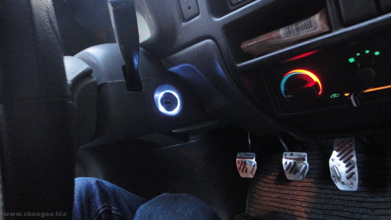

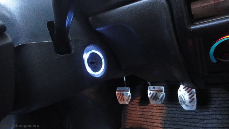

下面就是装车了,这步很简单,方向盘下面3颗螺丝拆下来,原来壳子上的孔稍微有点小,用刀片刮几下就好了,然后按进去,后面用电工胶布再贴几下,不要让灯珠的电线露出来。最后壳子装上,电线接好就行了。看我的效果图

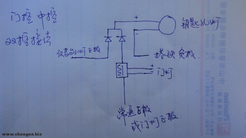

最后跟大家说说那几个二极管的作用。看下图
大家都知道二极管具有电流的单向性,就是说电流只能从一端流向另一端,反过来不能流通。接这个二极管的作用就是防止门灯和小灯之间的相互影响。
还有一点,如果你是接门灯和仪表台小灯的话,要注意一点,仪表台小灯通过大灯开关控制的,但是这个开关控制的是正极,但是门灯开关控制的是负极,如果直接接上小灯电源和门灯电源的话,那么这个灯一直亮着,因为有正极也有负极,形成了一个通路,所以这样的接法不行,必须要用到继电器,看下图电路图。
随手画的一个图,不知道大家能不能看懂,这个不难,应该没问题的。

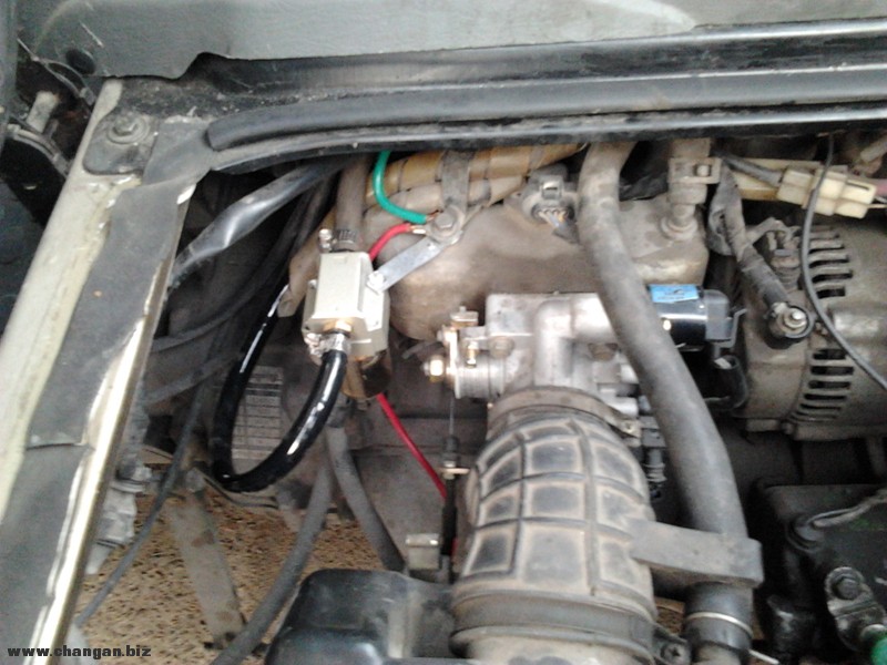

上图圆圈位置的这个管子拔下来。顺便检查一下这里装在壳上的单向阀有没有坏,把单向阀拔出来,擦干净,用嘴对着大头吹气,如果能吹动,说明是通的,再对着小头吹气,如果费很大劲却只有一点点通气,说明这端吹过去是不通的。那么这个单向阀就是好的,如果不通或者两头都通,那就是坏的,建议立马更换,几块钱的东西,很便宜。
换成新买的管子插上去,并用紧箍套紧,然后管子顺着原先管子的路径穿到副驾驶作为下面的节气门位置。
把节气门后面的进气歧管拔下来,并套上新买的管子。或者不用拔下来,直接把管子的另一端掏出来。
接下来就是接壶了,把气门室盖子那里传过来的管子接壶的进气端,节气门后面的那个管子接出气端。

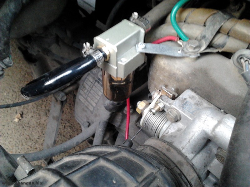

然后把壶找好位置固定好就行了。需要注意的是,接管子一定要紧,不要漏气,还有就是有的壶买回来的时候两端的进出气端都没有拧上,如果要自己拧的一定记得用生料带缠几圈,我刚开始就是没有用生料带处理有点漏气,后来返工的。

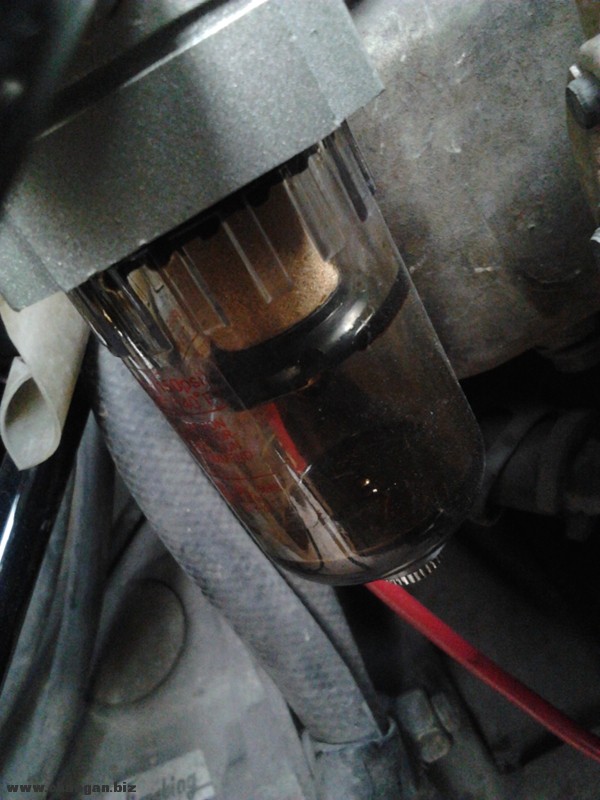

看看我的效果图
我固定的位置
装上后第二天的效果,壶里面已经有机油了,想想真恐怖啊,这都是原本要流到节气门里面进入发动机燃烧室的机油啊。
简单跟大家说说原理,本人略懂一二,说的不对的,请大家更正,批评就不用了,毕竟我是出于好意给大家做个参考的,就相当于化学实验当中的小白鼠,呵呵。
发动机运转的时候机油泵会把机油压到气门上,供曲轴及气门工作中起到润滑和散热的作用,发动机工作的同时会有一个吸力,从节气门吸入空气参与燃烧,由于汽滤,节气门调节扇(节气门内部的可转动的扇叶,不知道怎么形容,故且这么叫)等部件的阻挡,这个吸力会通过进气歧管吸入气门盖里面的可以燃烧的废气,这个就是所谓的二次进气的工作过程。当这个吸力比较大的时候(也就是油门大,发动机转速高的时候)就会把原本起到润滑散热的机油吸入到进气歧管,当然,只是一小部分。
那么我们装这个壶,就是防止吸入的机油进入发动机燃烧室,从而减少积碳,是燃烧空气更纯净,促进更好的燃烧,燃烧好了,那么就省油了。
