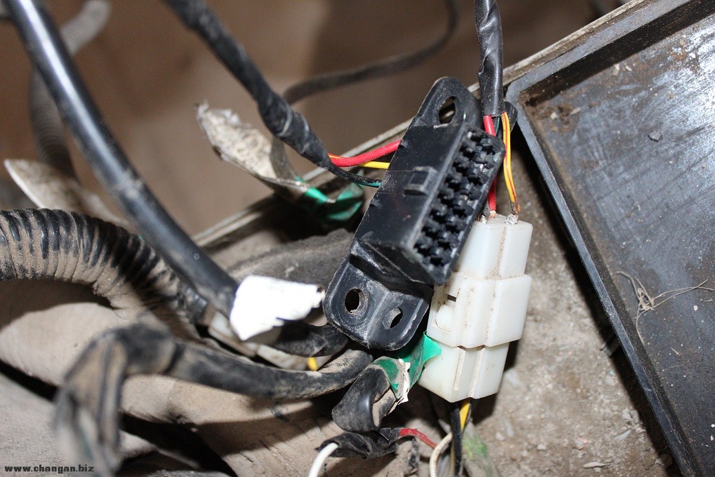

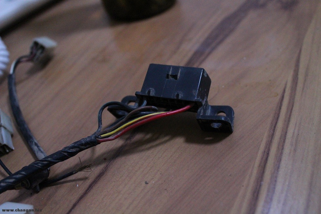

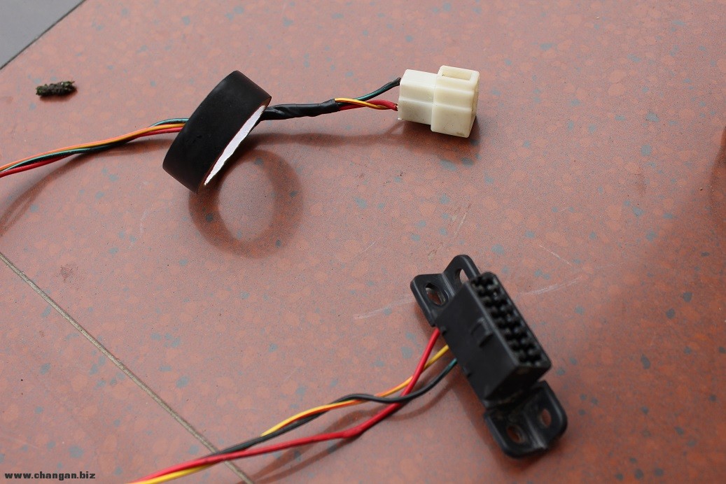

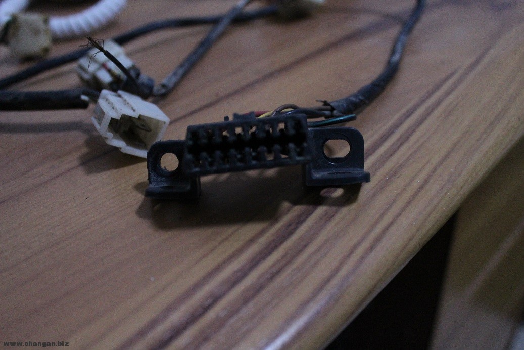

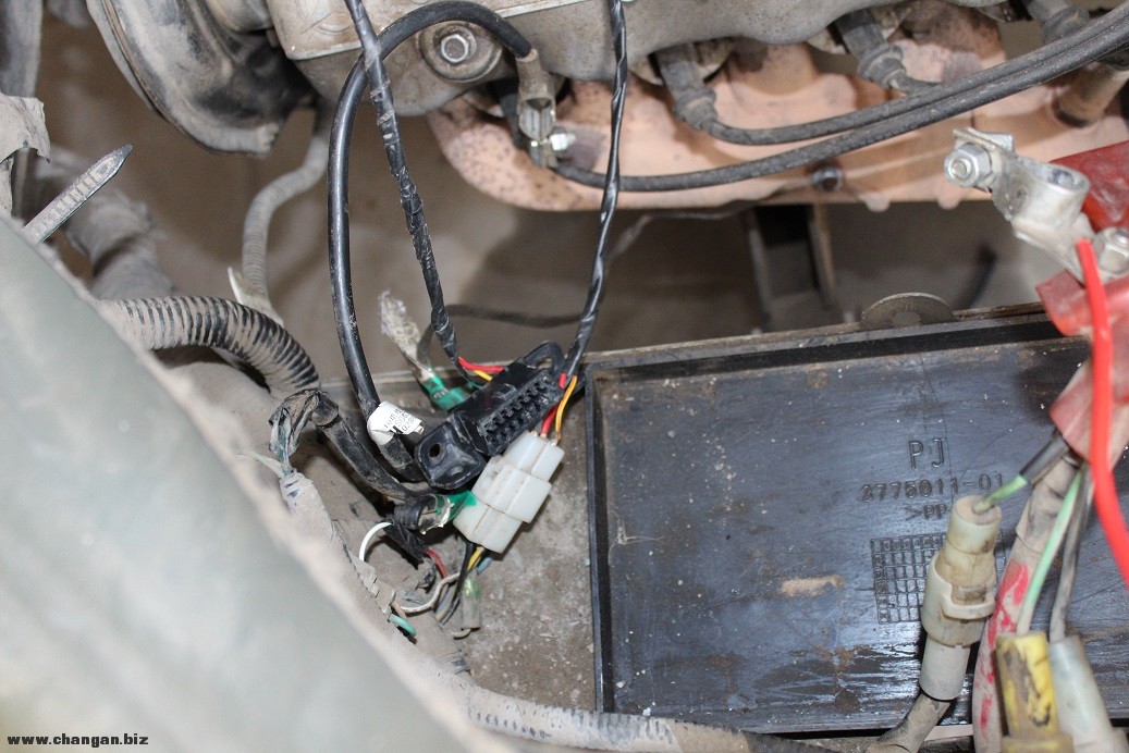

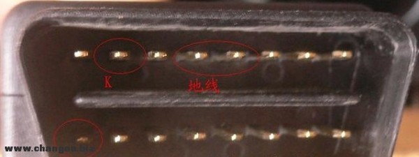

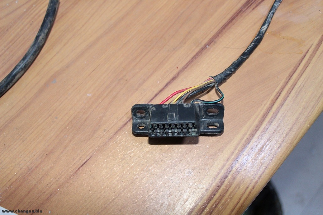

  这几天 没事就在论坛翻看帖子 ,无意中发现一个新的东西,那就是OBD接口,自己的长安星韵6360A是在05年买的,好像论坛大侠说07年之后的电喷车子才有OBD,自己趴在方向盘找下没有OBD接口,而在电瓶的负极处找到了那个品字插口,正好这段时间因为某些原因没有事做,就到附近的废旧市场看到一款老的一汽佳宝上带有OBD接口,索性5元买下(老板黑吧)顺手拆了几个品字型的插头。  回来后根据各位大侠提供的 200118isiqsz8ituiz6s8g_jpg_thumb.jpg 接线图接好安装--------

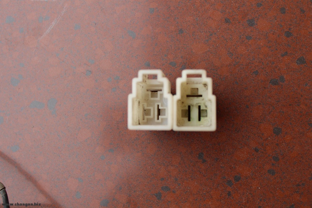

这个品字形 接口与一般的不一样,别的那两个插头都是在中间,这个原车的母接头那两个公母插是稍微靠向一边的,拆件的需要注意一下哦!(要不插不上去)
安装好了
