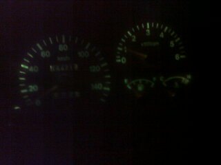

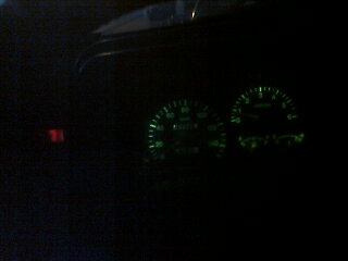

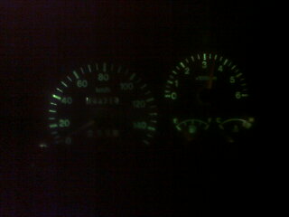

一直渴望那转速表
今天终于沉不住气了
去本地拆车厂拆的带转速表的仪表
然后一顿狂拆
可恶的流程表线  让塑料划破一块皮
找信号线出了个小笑话
找到白棕 用刀子割了个小口 接上 不管用
这是怎么了  不对还是不对呢
后来才发现 口割的太小 信号线根本就没通
伤不起的马虎
上图(手机没电了 用的备用诺基亚 像素很差 很差)

 楼主| 发表于 2013-3-29 20:37:07 | 显示全部楼层

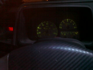

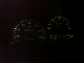

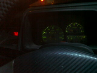

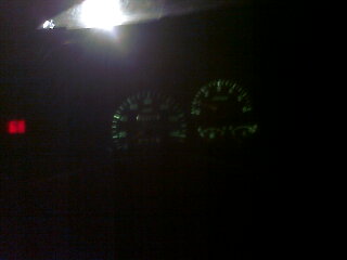

图片不清楚
仔细看可以看出
怠速1000一下
加油到 2500转 和3500转的照片
 楼主| 发表于 2013-3-29 20:40:24 | 显示全部楼层
川达竹 发表于 2013-3-29 20:35
我已经装了个带转速表的  仪表总成    转速表妹接线  找不到接什么地方  我这个车的电脑版在手刹下面
仪表下有个带-号的螺丝 接电脑 看他们的帖子 必须是bosch的电脑 有棕白先 才好使

发表于 2013-3-29 21:03:06 | 显示全部楼层
赞一个!!!!4500可以改吗?
LZ青岛的啊,赶紧进青岛长安星友会~!群号:104092914,备注:长安论坛  详情 回复 发表于 2013-3-29 23:13
 楼主| 发表于 2013-3-29 21:06:56 | 显示全部楼层
青岛918 发表于 2013-3-29 21:03
赞一个!!!!4500可以改吗?
青岛的? 呵呵 好近 不了解4500 最差的6390 462机子都能 相信4500更没问题
