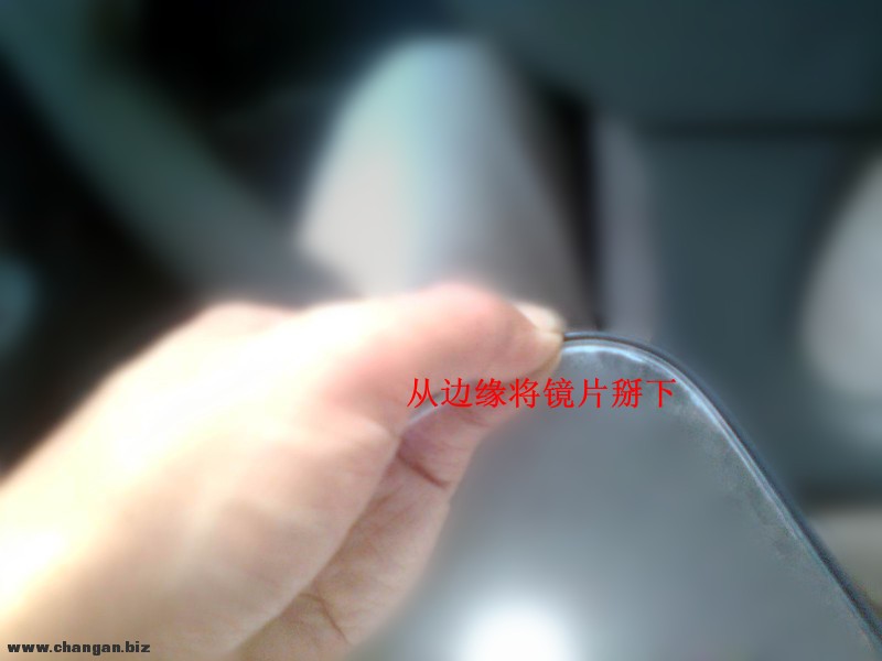

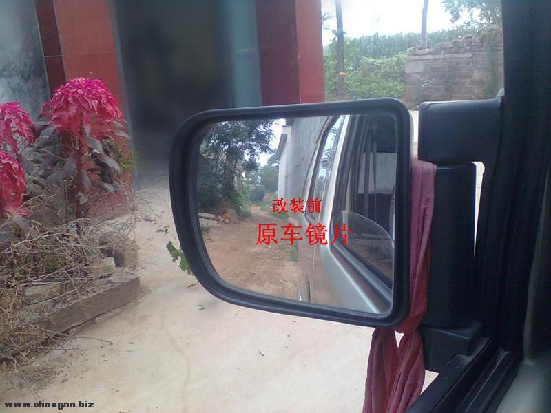

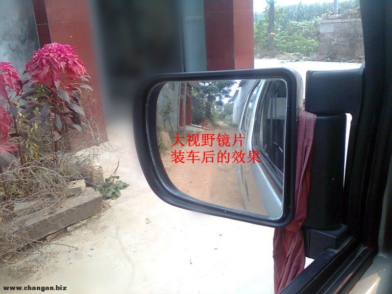

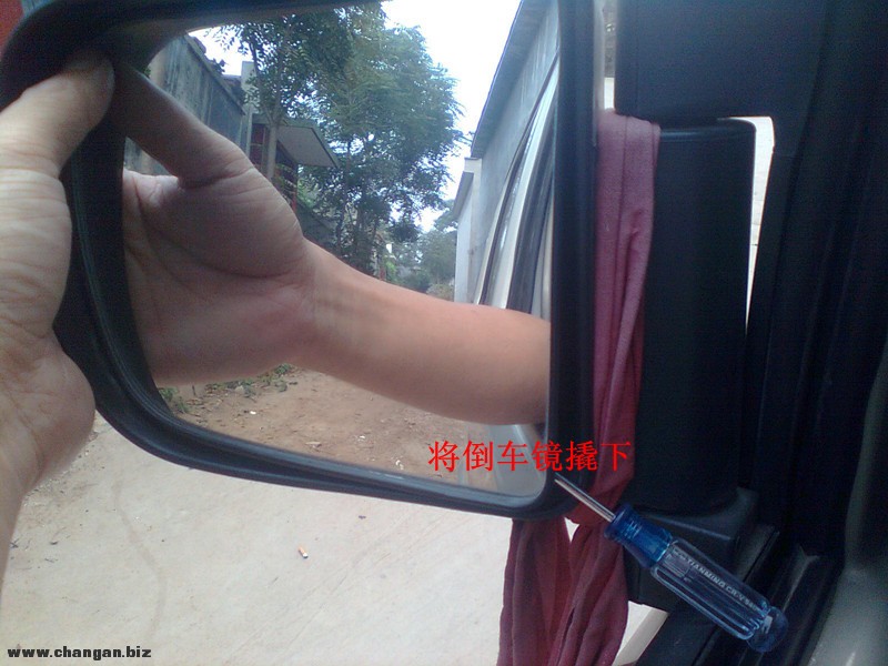

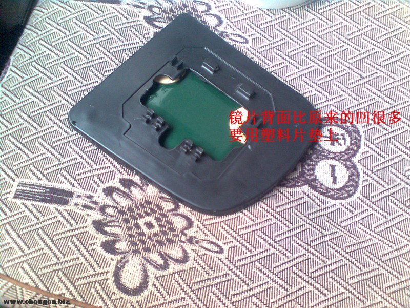

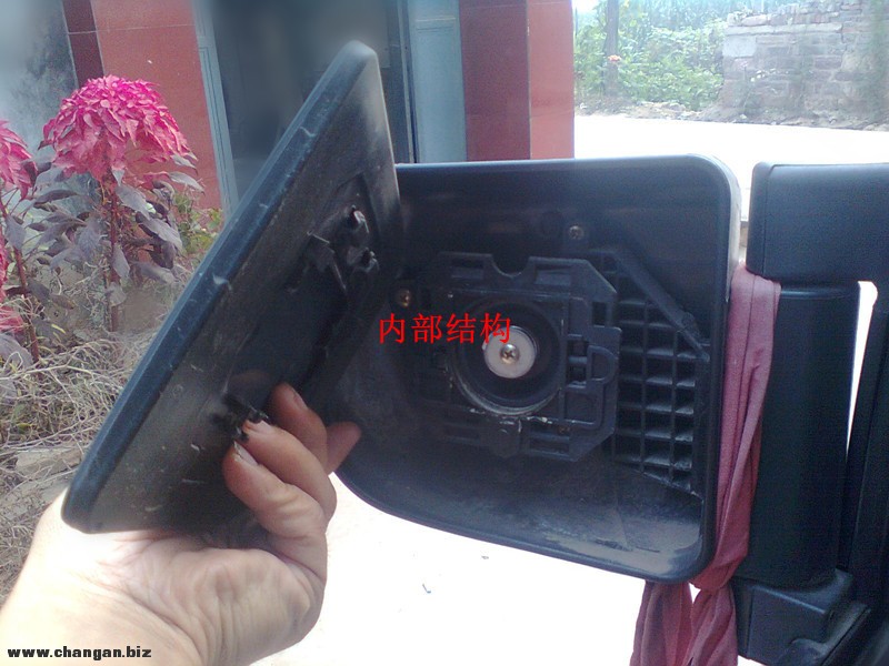

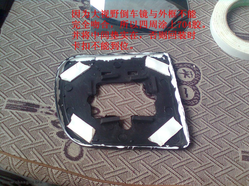

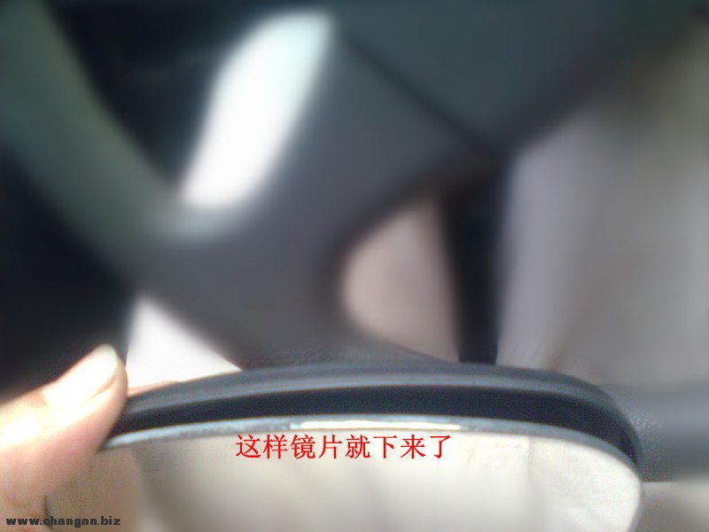

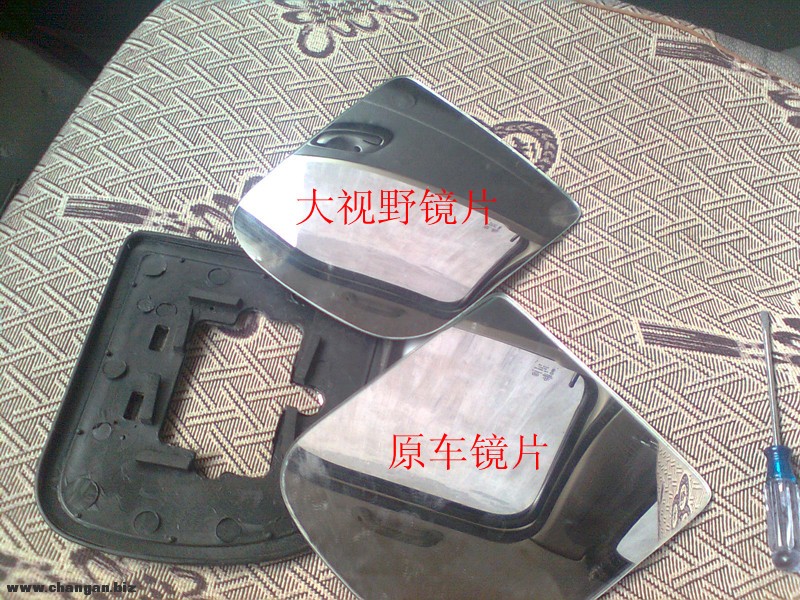

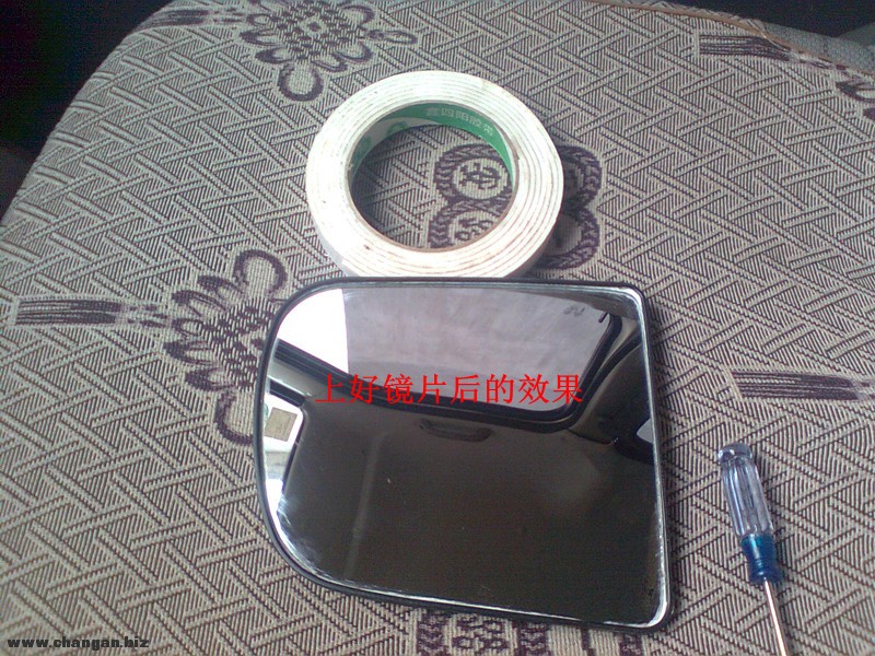

见到一些车友倒车镜上加装了小圆镜,可以增加视野,于是我也加了一个。使用一段时间后感觉不理想,一个小圆镜遮挡了一部分倒车镜的面积,二个倒车镜与小圆镜的成像大小悬殊,两个之间的视线过度很不舒服。于是网购了一对大视野倒车镜。大视野倒车镜片后边自带胶,商家是让粘贴在原车镜片上的,但是觉着那样镜片会比原来高出一些,影响美观,所以改为替换原镜片。使用后感觉很好,与大家分享一下。

 楼主| 发表于 2013-3-28 09:14:49 | 显示全部楼层
吉星高照 发表于 2013-3-28 07:17
挺好,多钱买的?
大视野倒车镜22元,快递10元

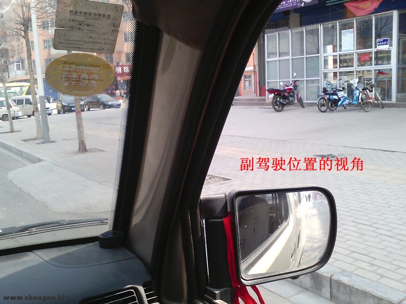

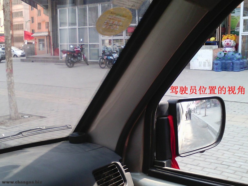

另外还有铬镜35元,蓝镜88元,但是觉着面包车没必要,白镜就可以。还有双曲率的价格又高二、三十元,在说视线只能向两侧扩展,看不到车后轮。能够看到后轮,在停车倒车入位时很有用。并且,现在坐在副驾驶位置,也能从右侧的倒车镜看到后边的状况,这是原车倒车镜所不能的。
