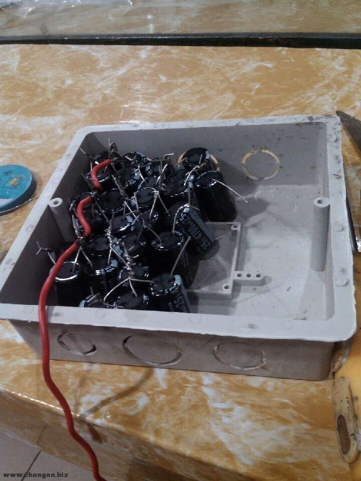

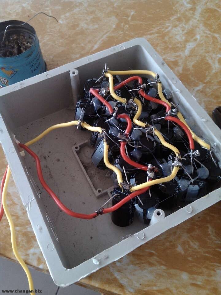

图有点乱,大家将就看吧,整体大概有11万uf左右
发表于 2013-3-27 22:28:00 | 显示全部楼层
不就是电容器吗
 楼主| 发表于 2013-3-27 22:36:25 | 显示全部楼层
就是多个电容并联组成的
发表于 2013-3-27 22:58:21 | 显示全部楼层
搞块万用板装好些 再加个继电器   这样更好
 楼主| 发表于 2013-3-27 23:00:40 | 显示全部楼层
这卖的万用版都太小了,还有就是继电器怎么连接
发表于 2013-3-27 23:01:04 | 显示全部楼层
这做工太差了点吧,在简单也要搞个线路板啊。
