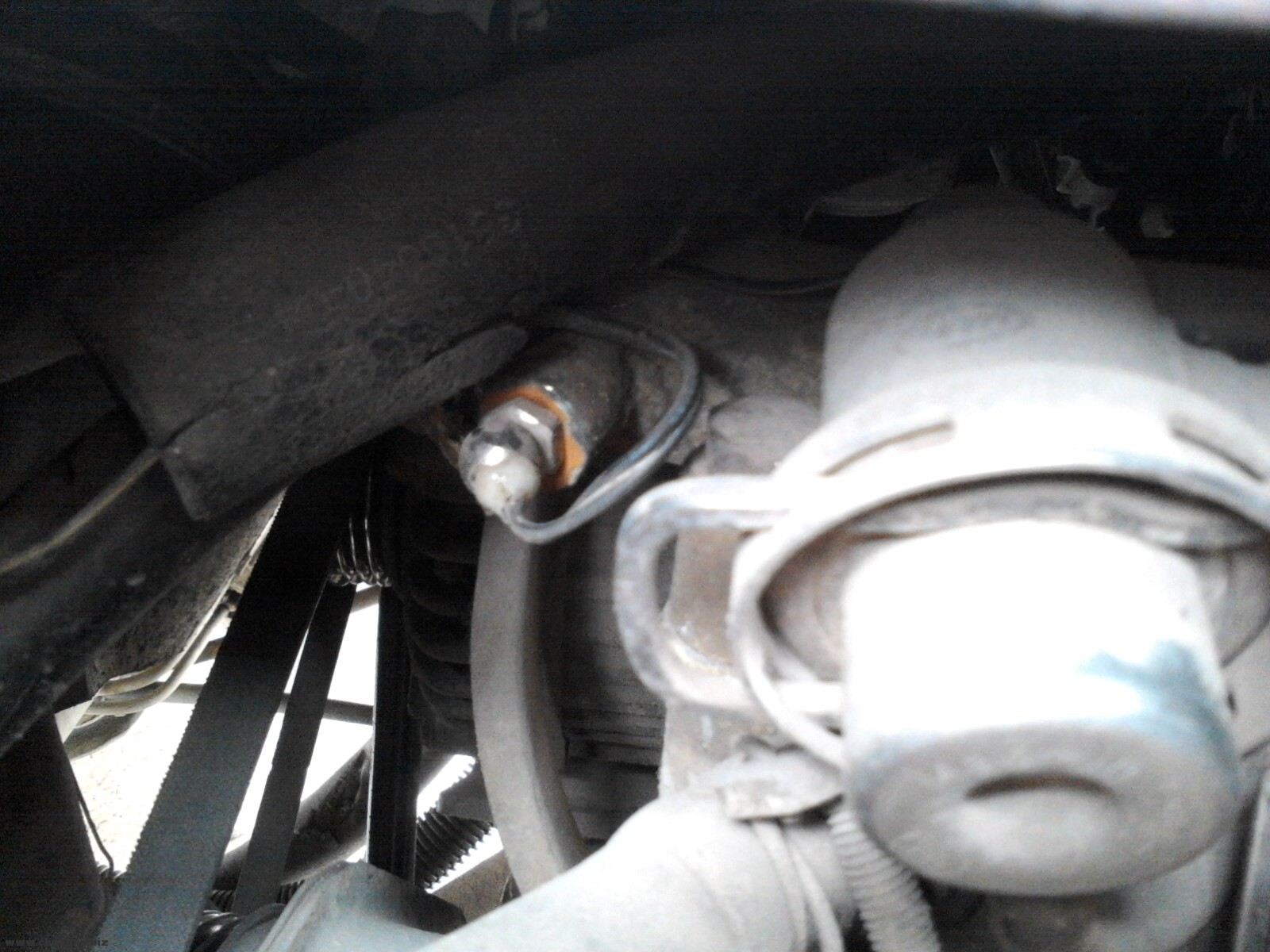

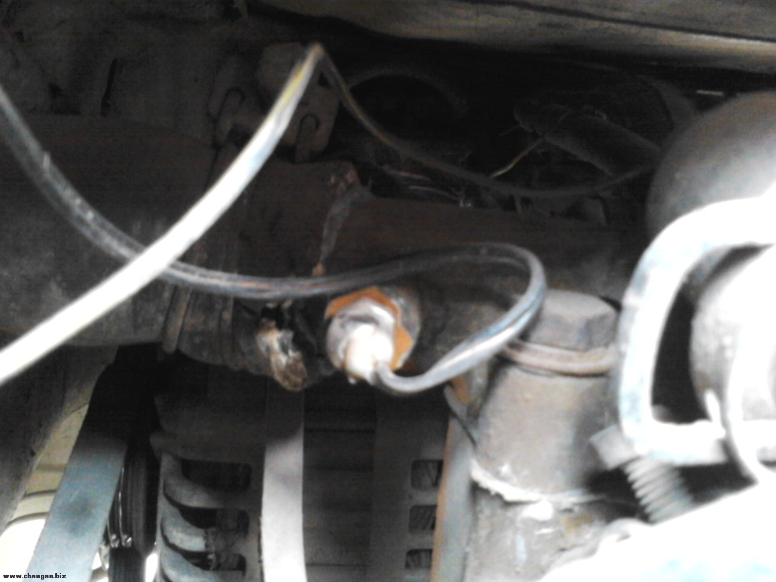

单插的是水温传感器,原车的电阻值很小的。
最好用水温表配套的传感器。
我的传感器装在节温器附近的排水孔里
发表于 2013-3-24 11:18:25 | 显示全部楼层
最好用水温表配套的传感器。我的传感器装在节温器附近的排水孔 ...
这个位置找的还可以,那么高的温度,晓得是怎么粘上去的啊
