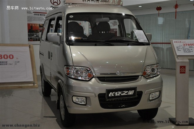

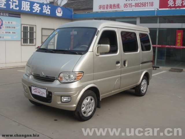

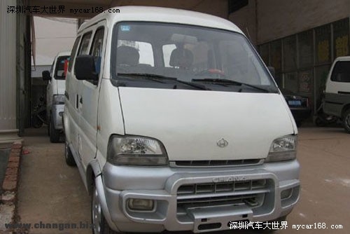

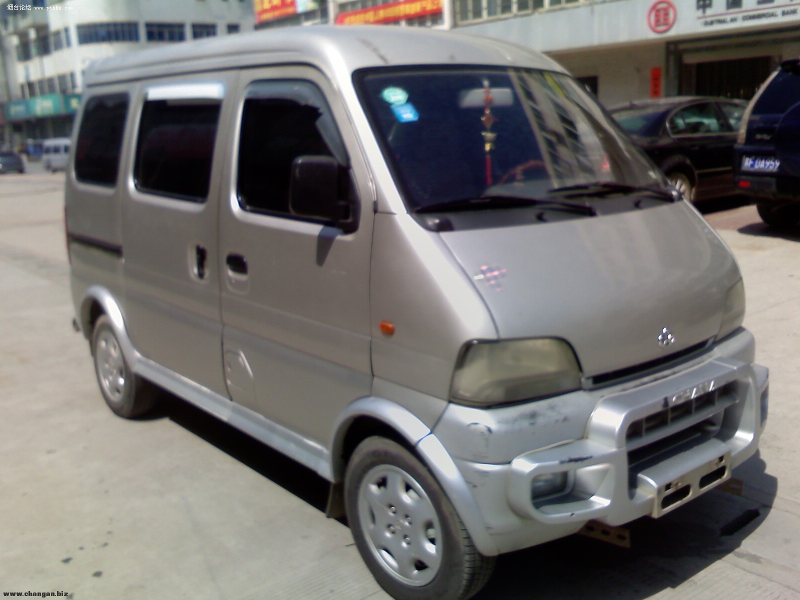

不知道大家有没有觉得6363的前脸比6371的好看?我是比较喜欢6363的前脸,但是6363的后减震是钢板的,而且后门也太长,显得车子又窄又高,一点都不好看。
我有辆05年的6371,一直是私家车用,保养的也不错。但是我喜欢6363的前脸,喜欢6371的屁股,所以想二者结合一下。
不知道6363的前保险杠,前大灯,和前机盖能不能直接装在6371的车上。
还有就是这样改的话要向车管所做什么申请?能不能通过?望群里各位高手指点一二,谢谢!
下面发几张6371和6363的对比图。

完全可以,两个车的配件对换就行,需拆下前叶子板,前杠,后杠和两车的尾门,还有大灯,71的叶子板有转向灯,到时直接接在大灯的线路上就行

应该能改,要换前保险杠前大灯还有叶子板,要装6378的外包围
