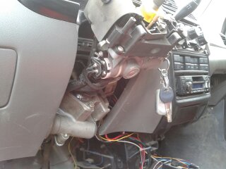

前些日子给一个欧诺试车,感觉方向很轻,一看带有电子助力的,过后在开自己的车,感觉方向很重,突发奇想,给自己的车也改个电子助力,
前几天一个朋友请我去他那玩,经过一个报废厂的时候看见几台车,凭经验一看就知道那几台车配有电子助力,和老板商量,可以拆旧件,留了联系方式后就走了,前天有时间带了一个朋友又去了,弄了一下午,把全套的电子助力方向系统都拆了下来。还单独买了一个助力方向管柱,昨天拆了一个管柱先研究一下,今天下午把所以的线路清理了一下,准备先测试一下电脑部分的好坏,看有没有故障,和我车的电脑能不能批配,经过几个小时的调试和解码,一切正常,就差在发动机高转速和行驶中的效果,明天在把电子管柱改装一下就可以装车了,到时在给大家发图片,

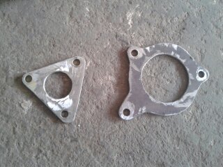

从新加工的固定支架
从新加工的固定支架

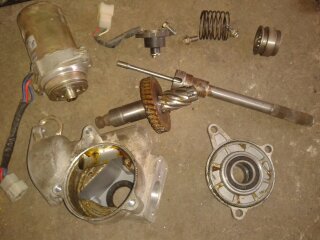

拆开研究的电力助力器
拆开研究的电力助力器

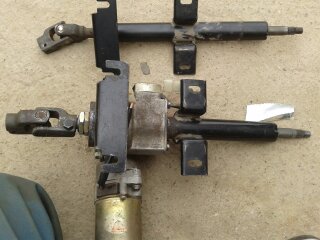

原车的方向上轴和改装后的
原车的方向上轴和改装后的

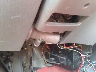

改装好后的效果
改装好后的效果
