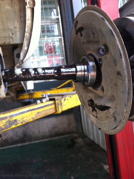

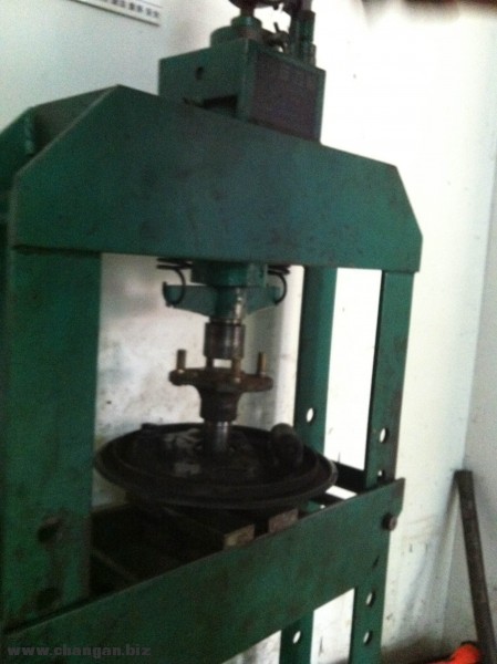

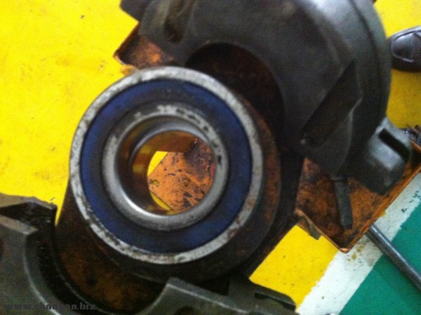

发表于 2013-3-22 17:12:04 | 显示全部楼层
压了出来
压了出来
压的过程
压的过程
才拆出来
才拆出来
坛里有照片,关键你自己有无压床,一般得去修理厂。不然那个隔套很难弄的,如松了半轴会松出去出大事的,我借坛里的照片给你看下。
