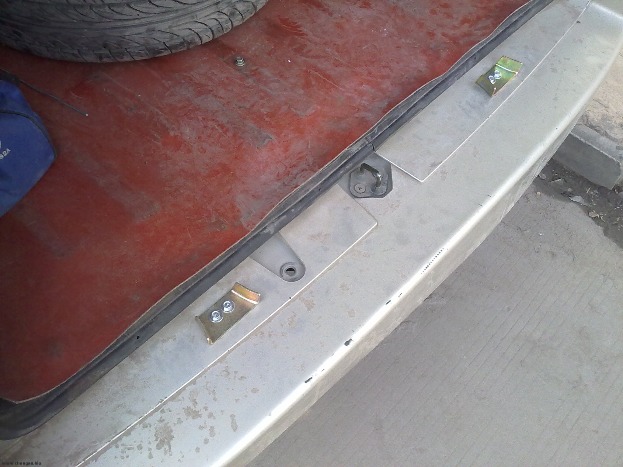

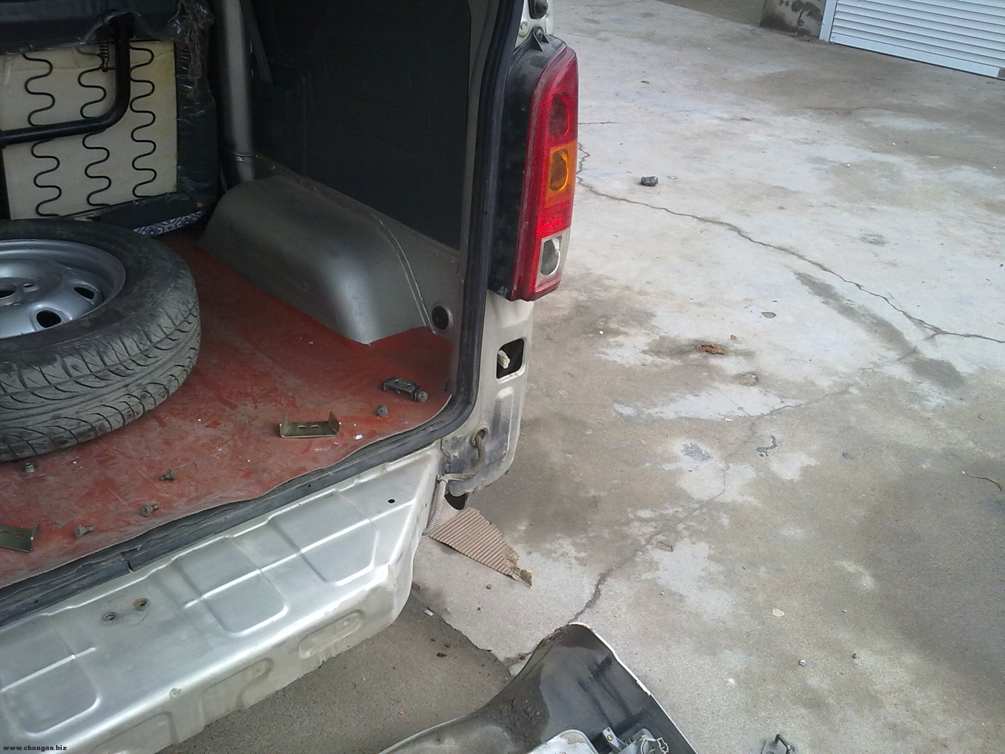

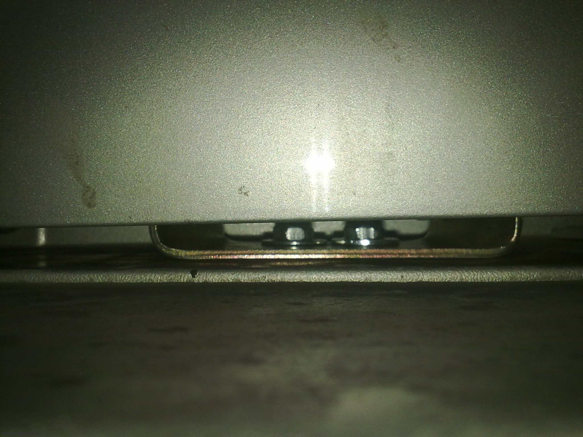

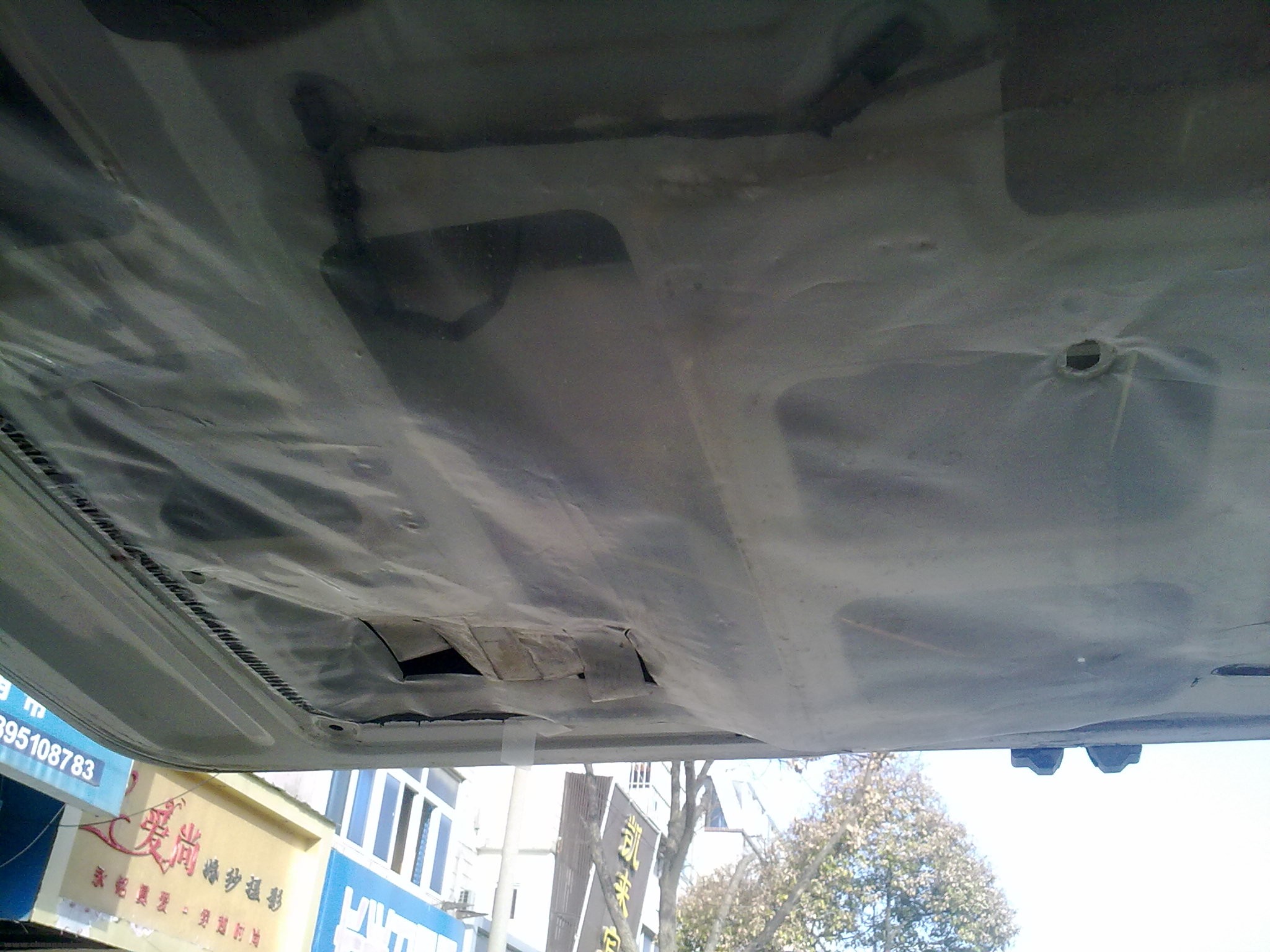

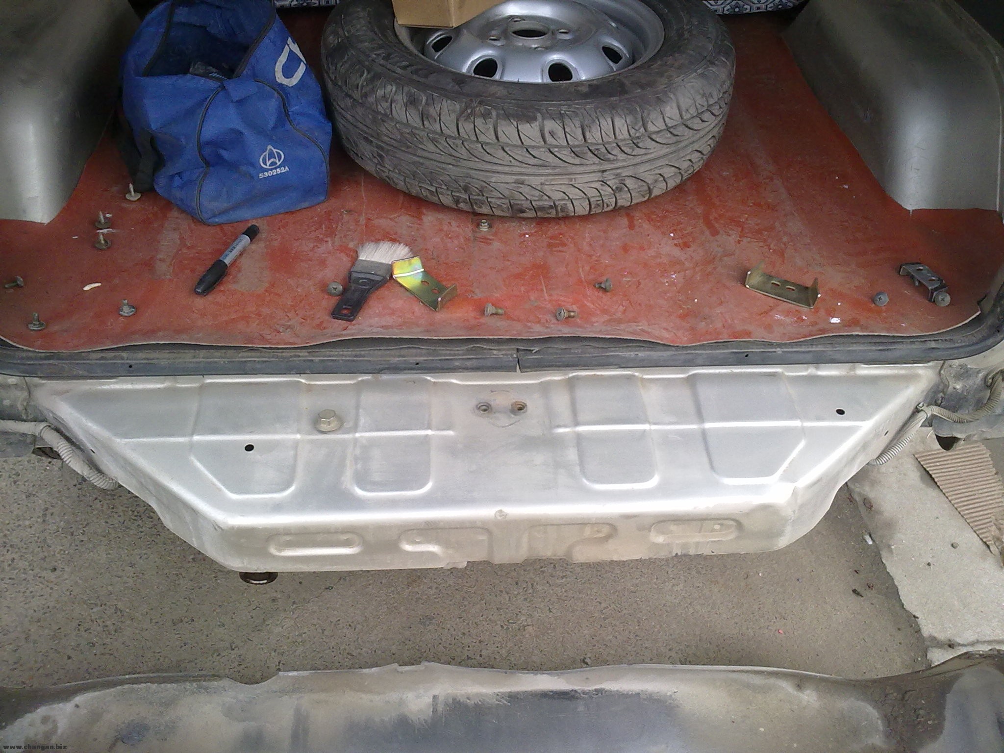

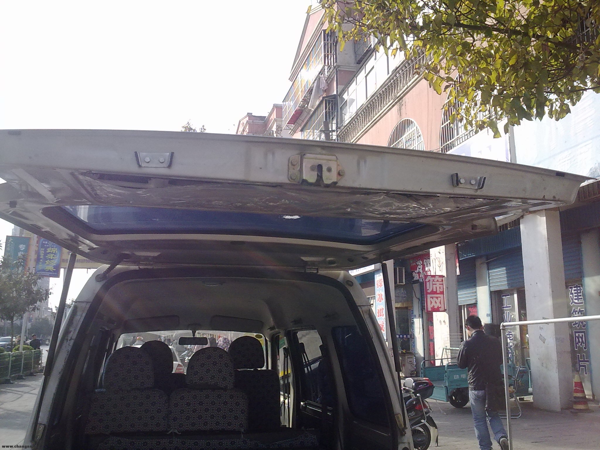

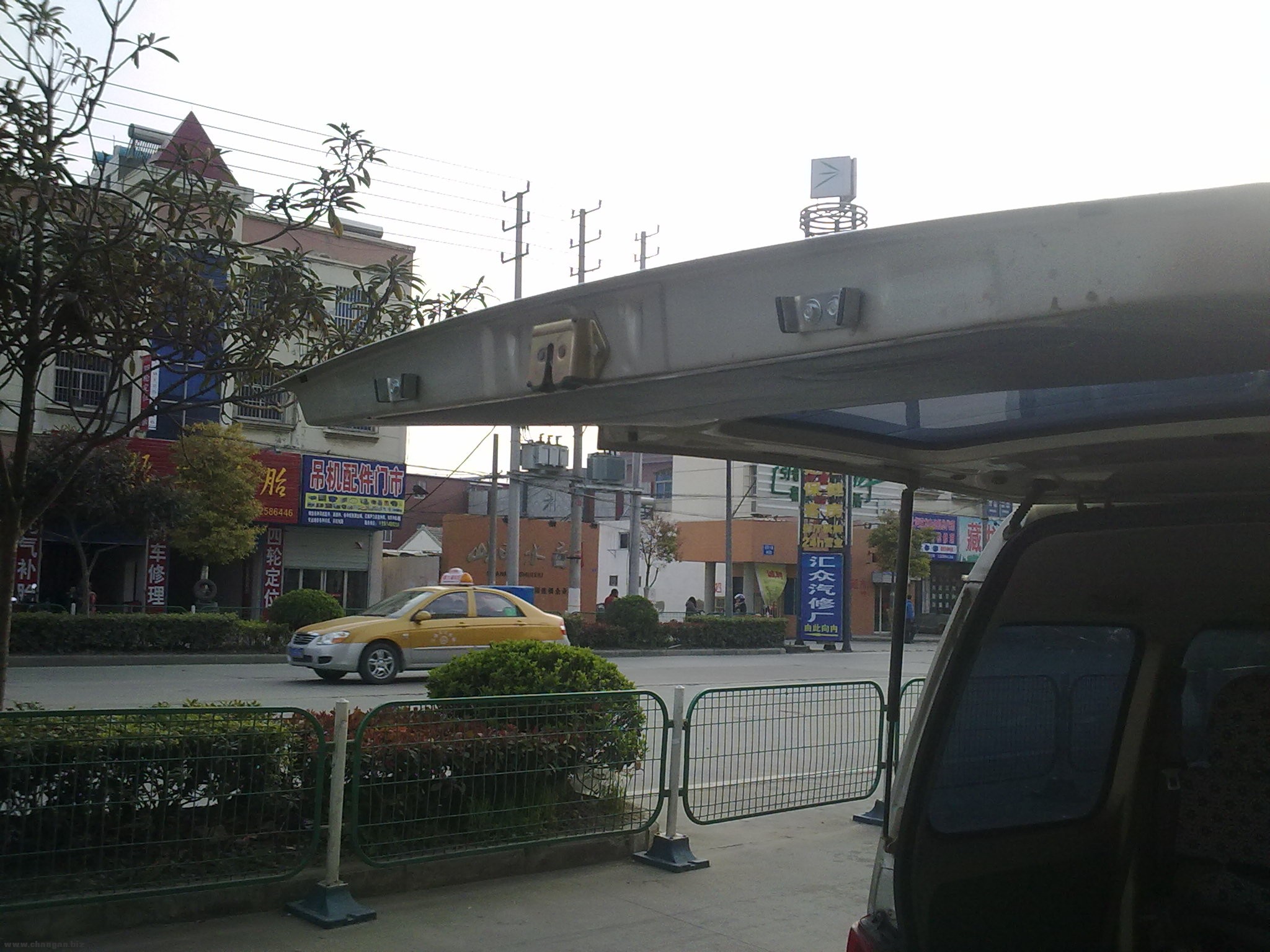

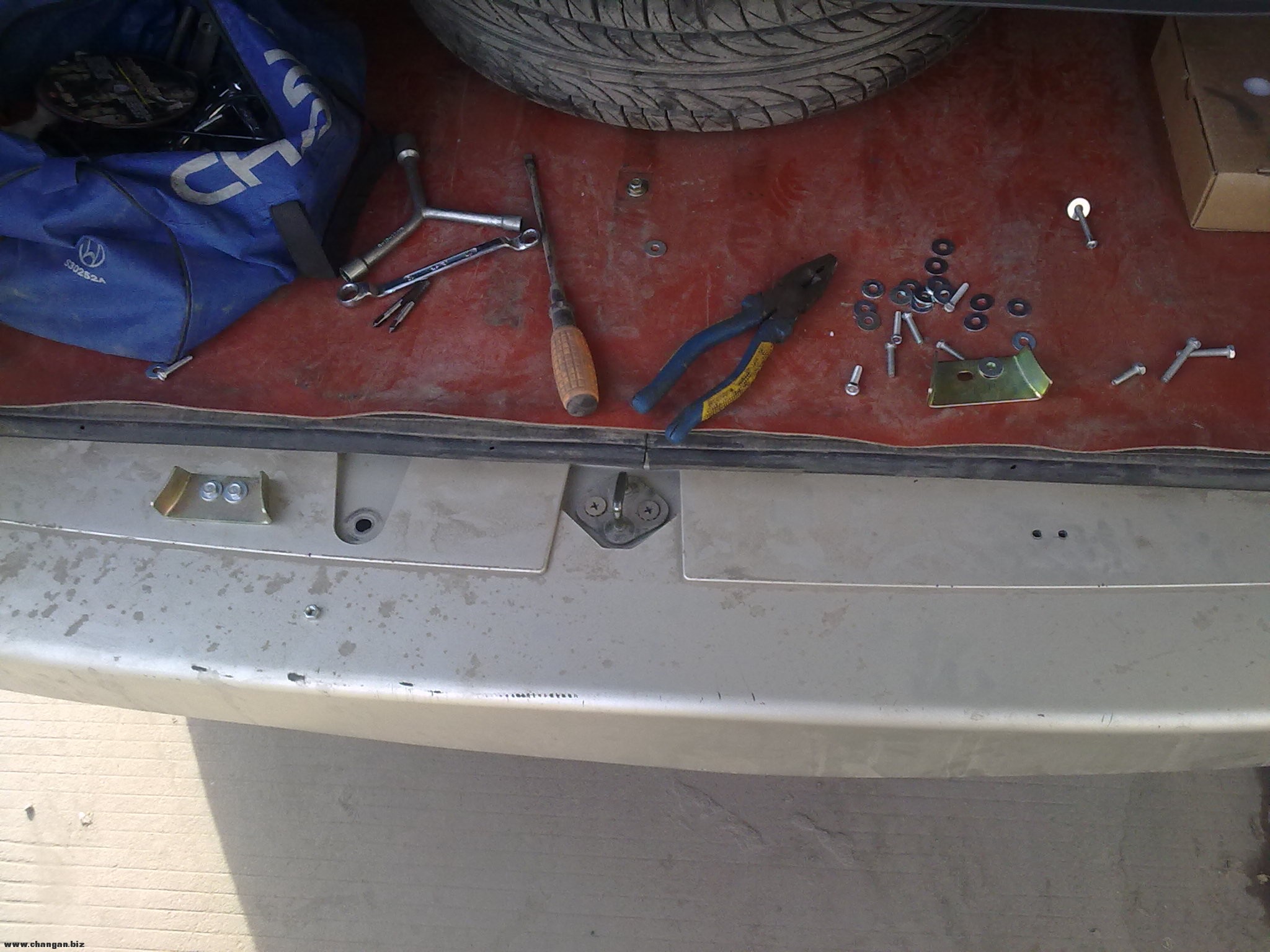

加装尾门限位器,彻底解决尾门响的问题

 楼主| 发表于 2013-3-21 19:16:03 | 显示全部楼层
力帆兴顺 发表于 2013-3-21 19:04
一张都没看到
怎么会看不到呢?
网速问题吧!
 楼主| 发表于 2013-3-21 19:16:19 | 显示全部楼层
龙江佳圆 发表于 2013-3-21 19:07
这个原来没有嘛?
二代就有
6363没有装这个

发表于 2013-3-21 20:15:49 | 显示全部楼层
这个也不是解决王道,楼主可以参考金牛星的设计,我二代是这种的
 楼主| 发表于 2013-3-21 20:19:16 | 显示全部楼层
金牛星的我看了
那个是两边固定的弹簧卡座
那个要弄保险杠。
两边还要有铁板才行,不然不好固定
这个比较容易装,那个弄不了
