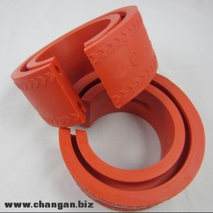

如题,6371,后轮弹簧减震,车子老了,后减震弹簧在起步的时候有点响,不知道加一个网上卖的后减震胶(如下图)有没有用?不要改善别的效果,只要能解决响的问题就好了,各位高手,请指点一二,小弟在此谢过先!

这个胶我正在用,我是用来解决前减震弹簧老化变软碰到路况不好容易导致减震器顶到头发出响声的。事实证明这个胶可以提高减震的硬度,不会那么容易出现响声,你的问题有可能也能解决,你可以参考我的实例。

在论坛里搜共振,我解决过这个问题,我的就是6371,希望能帮到你,不用花钱的
发表于 2013-3-22 00:10:26 | 显示全部楼层
我的套上水管,就没有事了

检查下后托臂吧,看看胶块部分烂了没有,我的全烂了,花了200换了一对不到一年又烂了,开起来响得很,我打算用电焊焊死算了
