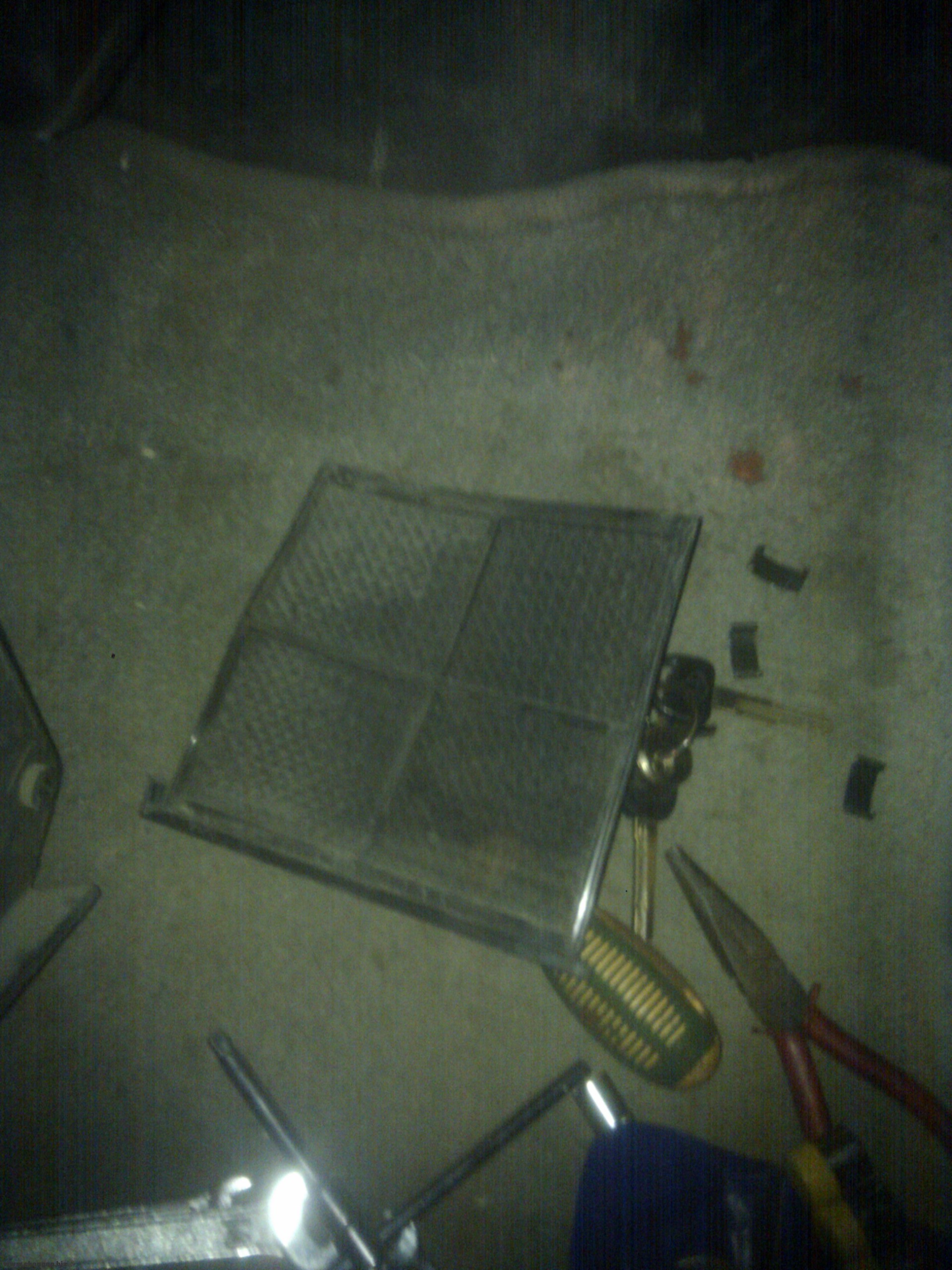

老星清洗空调过滤网,

不好拆吧  我的车把风量开到最大 都没什么风  检查后就是滤网堵了 拆不下来 修理工帮我喷了一瓶化清剂  现在风量大了,但心里总是不舒服。看得见 拆不下来  说是要拆得连蒸发器一起拆 这样制冷剂就全跑了

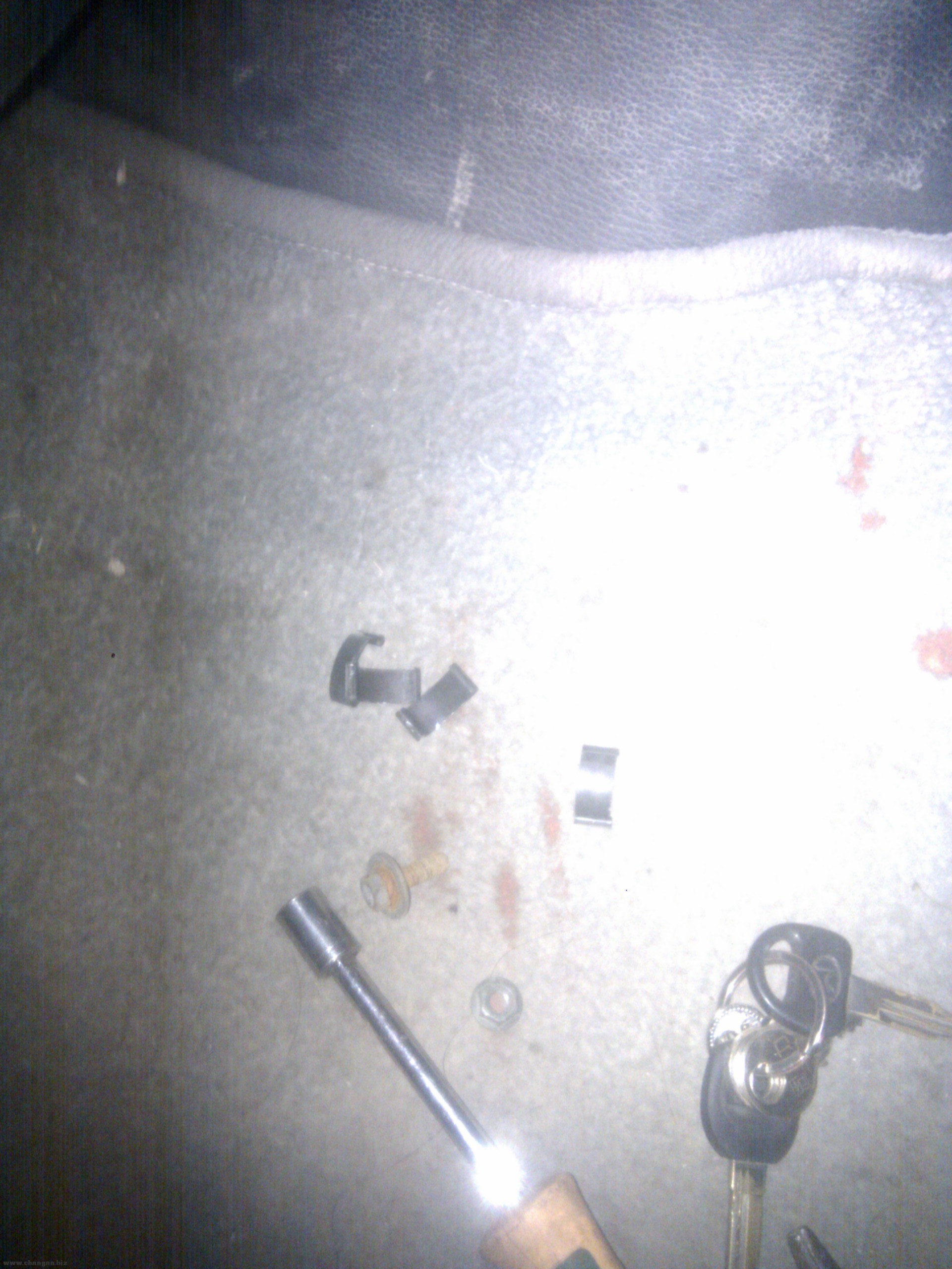

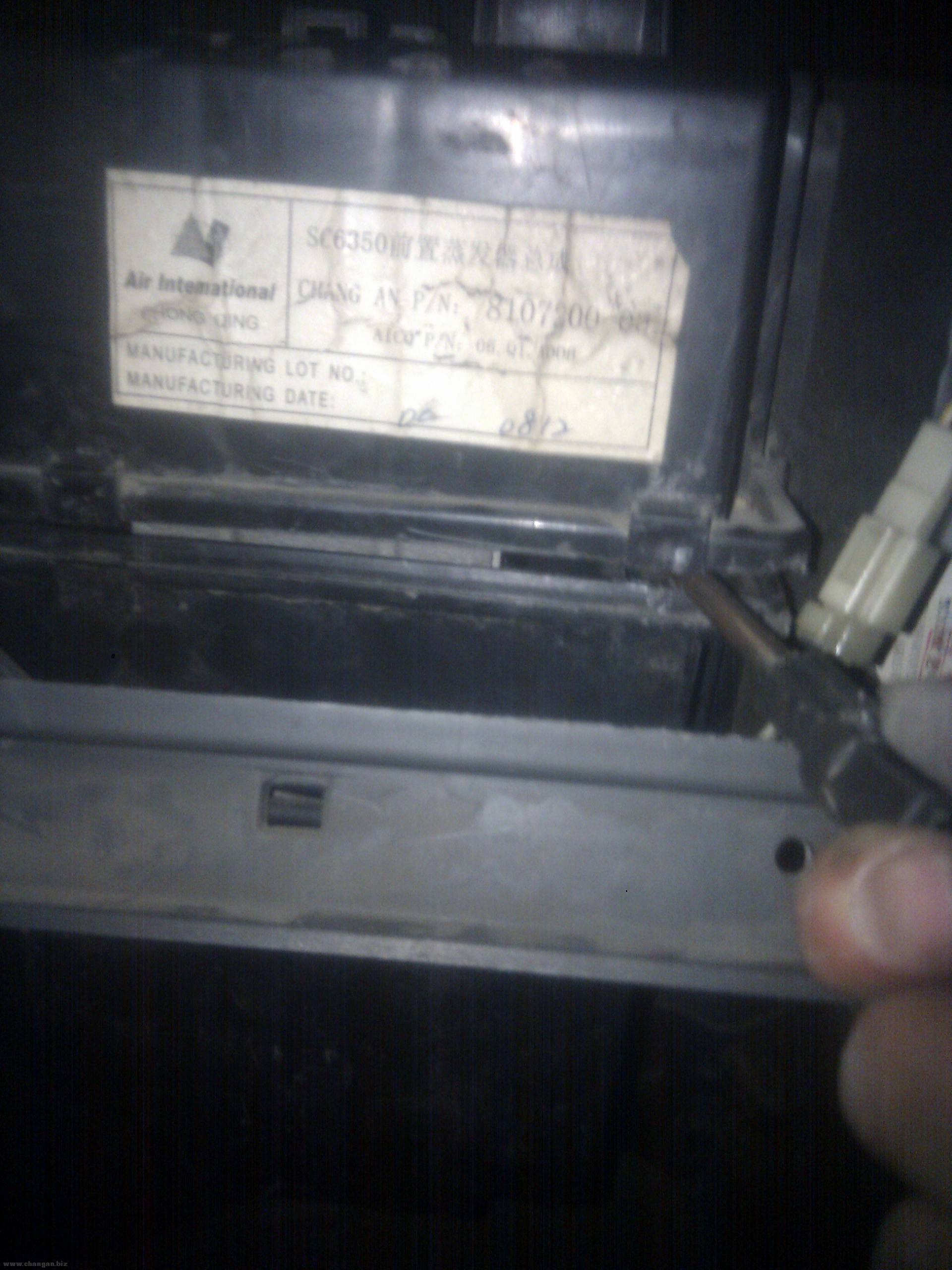

呵呵    还是好拆。制冷剂不的跑的哈,那个空滤网里边那头有个卡子用手都摸的到,要仔细点,一板就下来了。我是顺便把那个蒸发器用水冲了哈,感觉好些

下面就是一个扣子,拆下来用水洗下也可以,我拆 了
