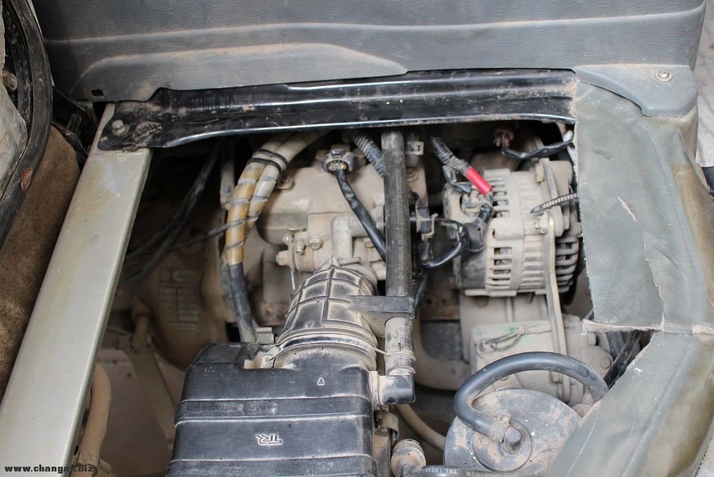

     车子已经八年了,跑了七万多公里,直到去年在郑州南绕城高速跑的时候, 在进气门 与节温器附近的有个连接水的小软管 ,(说不上名字 有15cm左右长)因为老化开裂,空调突然停止,驾驶室有灼热感,停车检查发现,水已经漏完了--- 当时正逢夏季气温有30多度,看着其他车子一辆一辆的飞驰而过,自己却被困在了高速之上,那种无助简直是无法形容------   呵呵       思想之下,就冒险的等车子冷却一下,继续开车前行--  继续-继续------ 最后干脆一直慢走,大概在无水的状态下走了有20KM,下了高速,在高速收费站加水冷却了半个小时(车子热的时候根本加不进去水,直接喷射而出雾气-)接着继续找修理的地方,大概又行了10公里找到修理的地方(好多都不修,因为天热也因为时间有些晚了)检车后说缸垫坏了,换缸垫软管,顺便清理一下油底壳,那个很脏很脏---因为平时很少用他也保养的很少原因,都是啥时感觉换季节了该换机油了,就去换下机油,其他的都没管过---
      回来后找个亲戚做了大修,说啥不要钱,最后他没办法只收了500元,我想不算修 就最后加了机油,冷却液,齿轮油,高压线等的成本都不够啊@! ---------   呵呵
           大修之后回来偶尔到郑州发现缸盖上机油有问题,再去检查用个钢丝捅加机油盖子里面的的上机油空,用了两个多小时才好--
    再次回来之后发现气门杂音大,关键发现水温表一直偏低,因为亲戚修车不要钱,所以干脆不去那修了,不好意思啊 -----呵呵呵    在家门口找个修车的换了八个摇臂跟两个摇臂插到的管(忘记名字了)一百九十元RMB   可是水温表还是低的多,去几个地方都说是通病,前两天无意在网上查找原因发现了本论坛--星族大队,搜索后换了感应器,一切ok!!!感谢论坛还有各位的指点!
