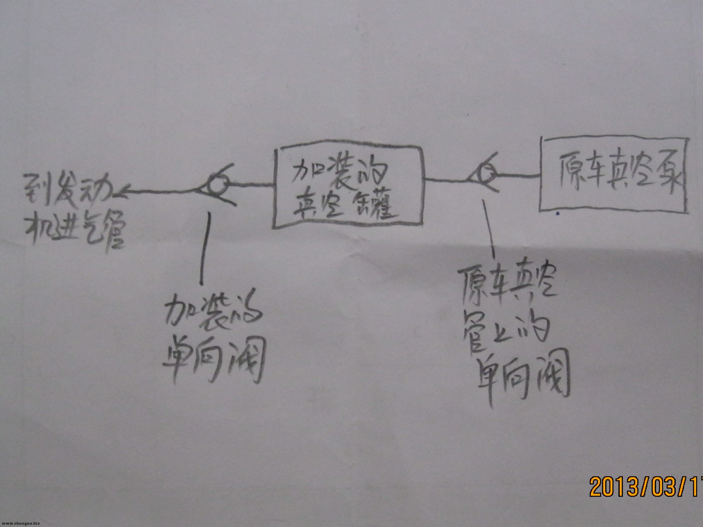

本人的6363刹车也是很软,总想着能有什么办法提高刹车性能,看到论坛里有些车友加装了刹车助力器,说是效果不错,也想装一个。这是淘宝卖家介绍的安装方法安装方法:
1)将原车的刹车助力器与进气室之间的连接软管,从进气室一侧折下来。然后,将这个软管接头与刹车辅的无单向阀一侧连接。
2)将刹车辅的另一端(有单向阀的一端)与配套的软管连接(配件中的软管)。
3)将配套软管剩下的一端连接在进气室上原车的连接口上。
4)固定刹车辅。
如果按照这样安装,那么在制动真空助力泵到发动机进气管之间的管路上就有了2个单向阀,加装的真空罐位于原车所带的单向阀之后,这怎么能起到加大真空量的作用呢?画了一个草图来说明一下:
草图.jpg 是不是需要把原车带的单向阀拆掉呢?可我知道原车带的是装在真空管里面的,不好拆呀。希望加装过的和准备加装的朋友来探讨一下。
发表于 2013-3-17 23:19:15 | 显示全部楼层
只有单向阀没反,理论上是可以的

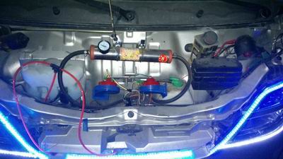

发表于 2013-3-18 10:51:05 | 显示全部楼层
看看我的真空助力
效果如何??? 踩下去啥感觉?  详情 回复 发表于 2013-3-18 12:34

发表于 2013-3-18 12:34:51 | 显示全部楼层
阴雨的伤心 发表于 2013-3-18 10:51
看看我的真空助力
效果如何??? 踩下去啥感觉?
发表于 2013-3-18 13:20:29 | 显示全部楼层
ziyu1211 发表于 2013-3-18 12:34
效果如何??? 踩下去啥感觉?
说实话 助力的效果不是很大(要想解决只能换打的总泵)到时储力可以熄火后4-5脚大力刹车助力还是有的
 楼主| 发表于 2013-3-18 13:29:28 | 显示全部楼层
看看我的真空助力
你加装单向阀了吗
