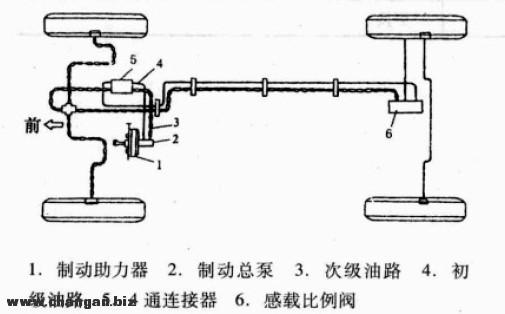

u=2648429457,2287205868&fm=23&gp=0[1].jpg 急求!长安星韵原装感载比例阀通向后轮的刹车油管,管路图,是没改动过刹车管路图,希望能清晰细致点。长安星韵的哦!小弟在这里谢谢大哥们了,{:soso_e181:}

发表于 2013-3-17 23:46:19 | 显示全部楼层
看下这个能不能帮到你。

串联,最后到左后轮了

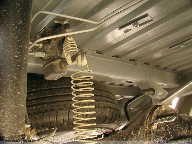

有没有真实照片啊!我买过来是二手车,验车的时候,那位师傅好心的对我说,你的后刹一点也没有,开着的时候一定要小心,回去一定要修好,回来第一时间就去修理店去修,修车师傅看了看地盘刹车管路,说你的车刹车管路改过!我就纳闷了!所以想找个同样的车对比一下。看看是否像修车师傅说的那样!
