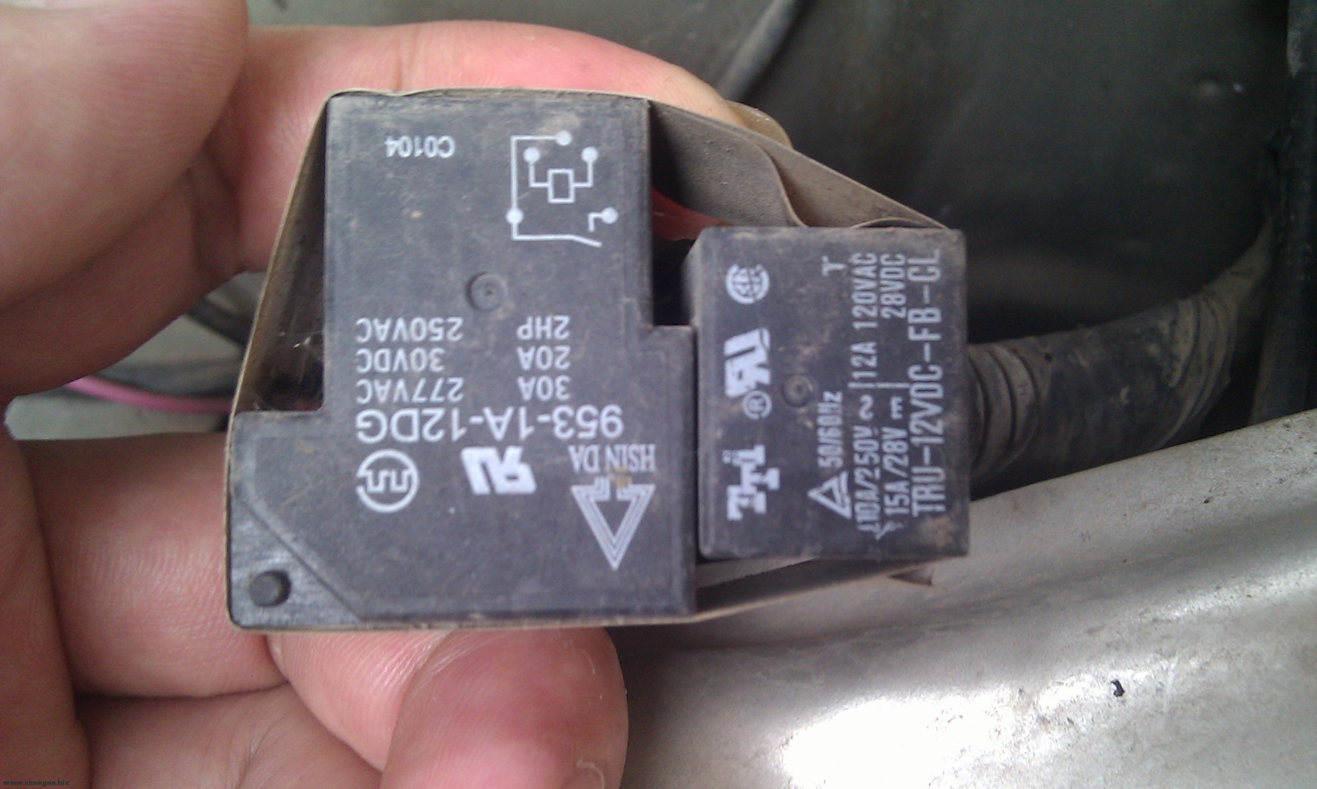

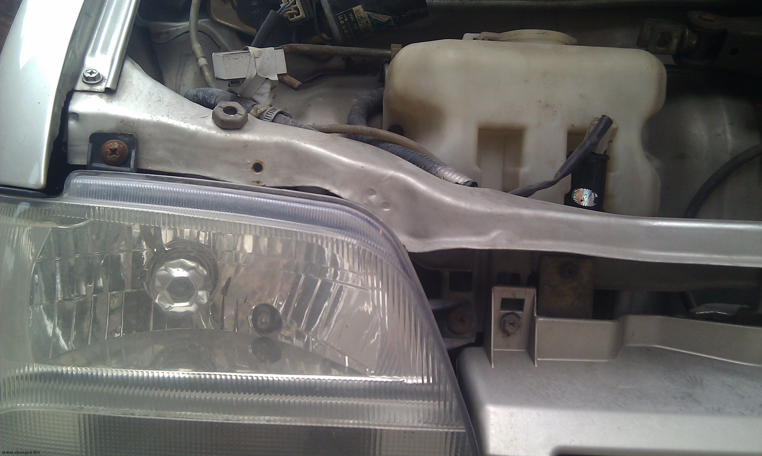

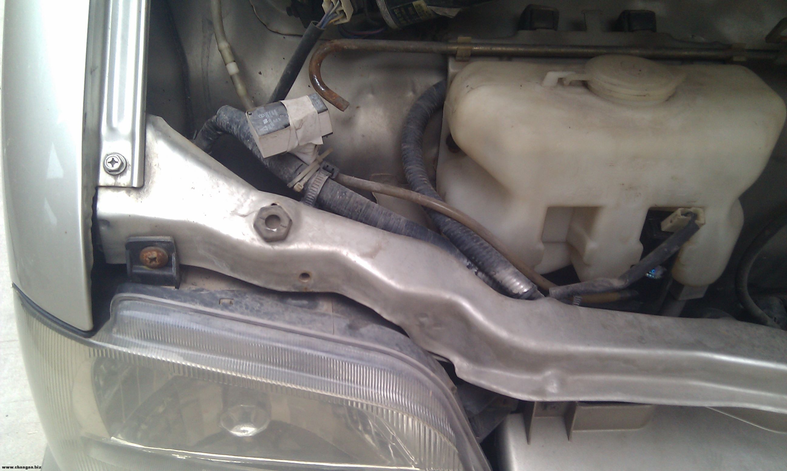

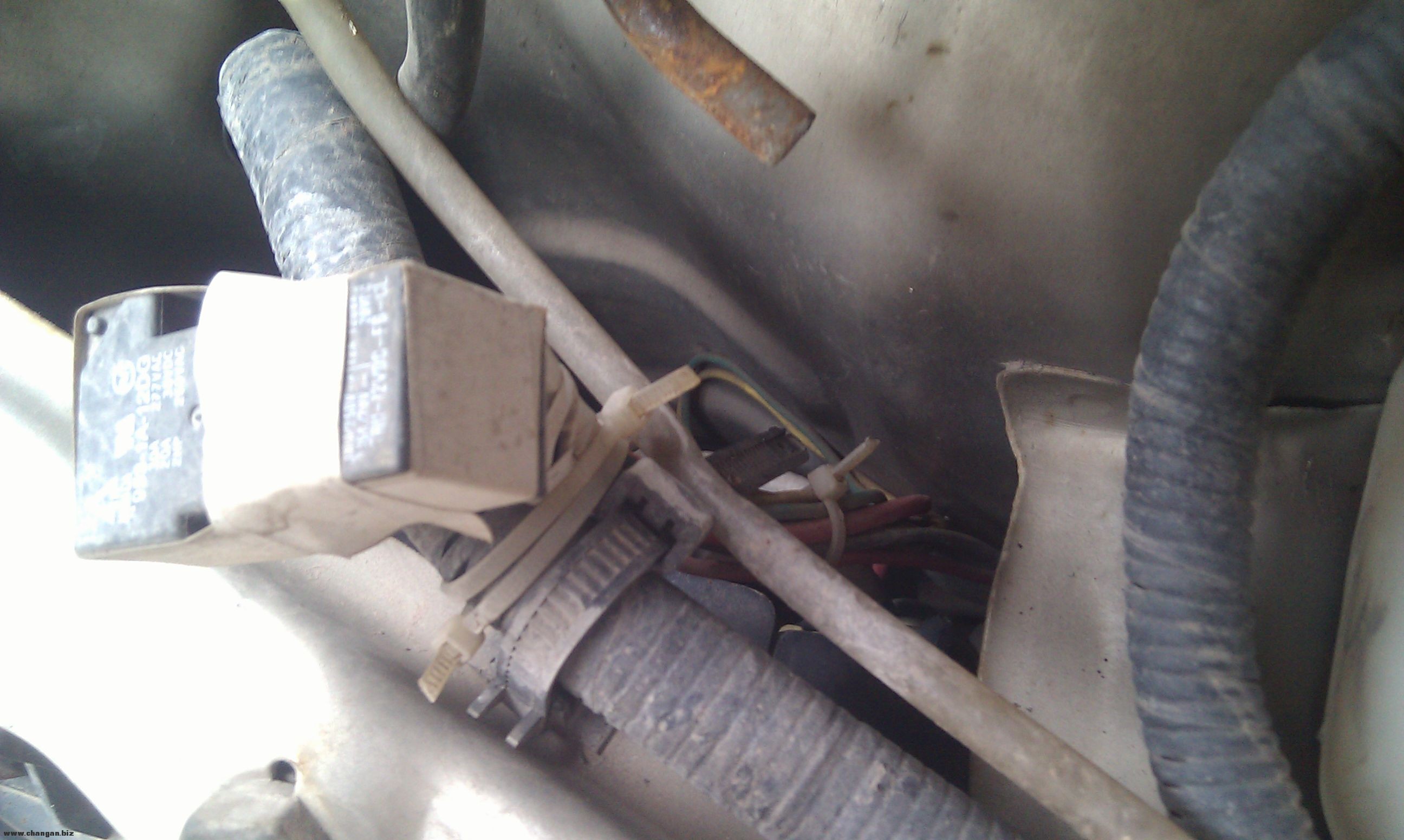

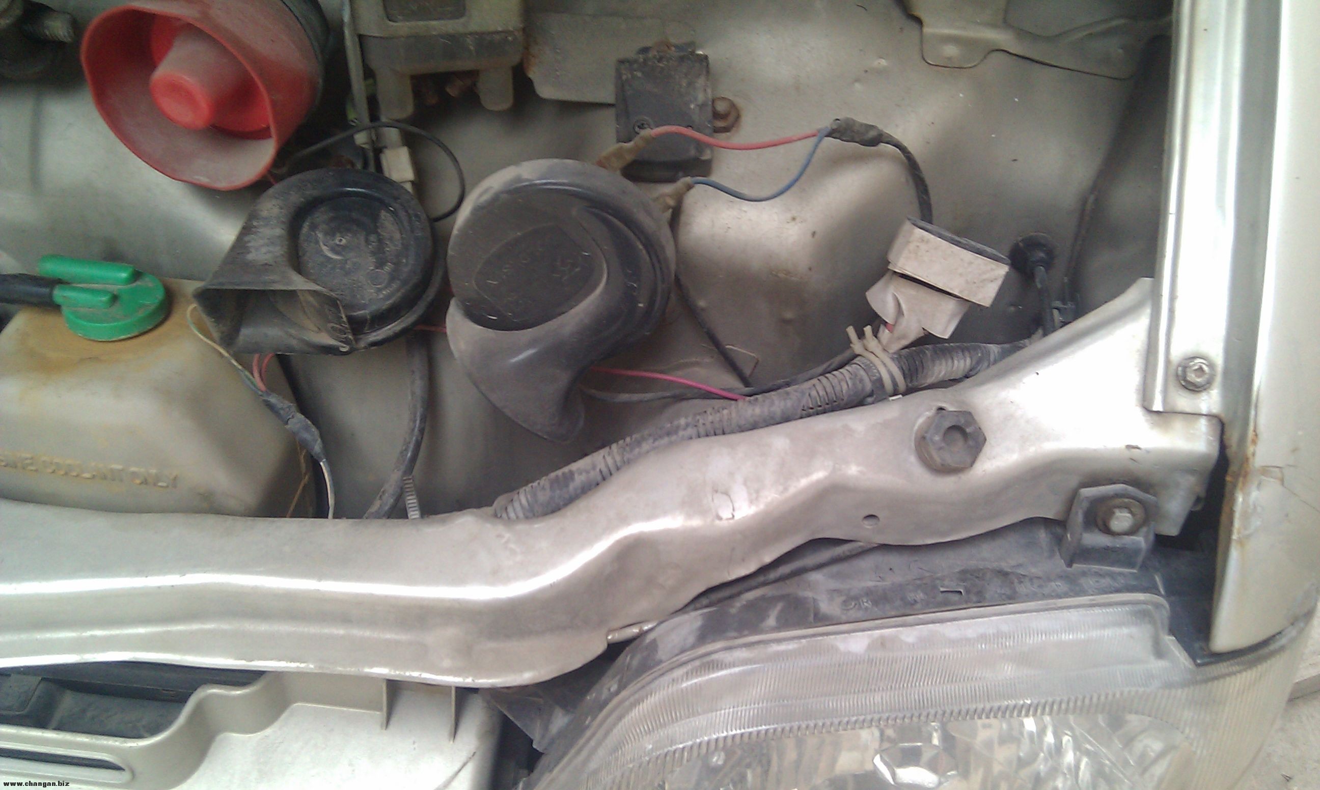

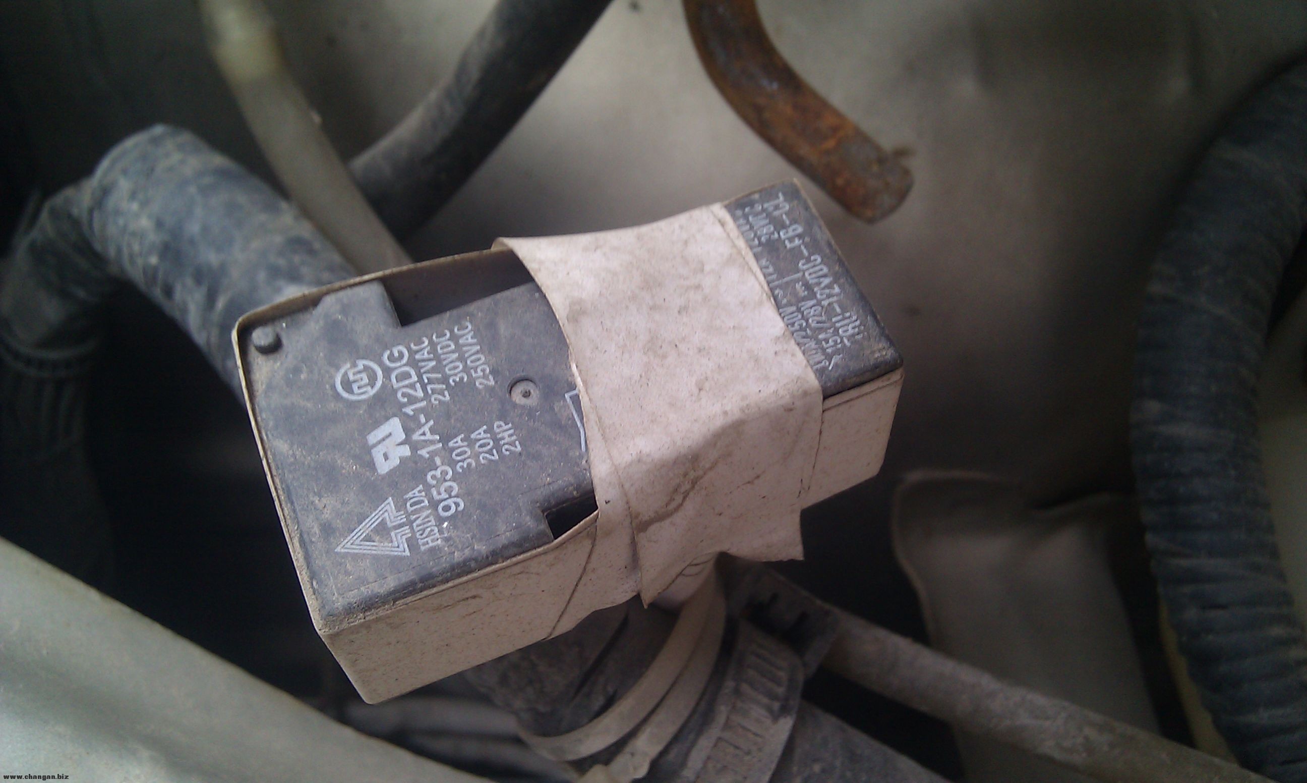

  • 6350老东西了,光是换大灯开关总成就换了数个{:soso_e127:}钱啊!刚换的时候灯光还好,用了一段时间又不行了,想改疝气灯又怕JC叔叔罚,没办法,本着我折腾我快乐的精神,拆{:soso_e113:},看看是怎么的回事,发现大灯是没有灯光继电器的,用零线通过开关总成来控制灯光,这么大的灯光电流开关总成那个小小的铜片怎么能承受得了呢,怀疑这电气工程师是不是故意的,自己加装了4个继电器,用开关总成来控制继电器,继电器再控制大灯,效果很好,比原来的亮一倍,测试了2台车,长安6350,昌河爱迪尔,均没有副作用{:soso_e113:},

继电器大的那个是远灯,小的那个是近灯。
